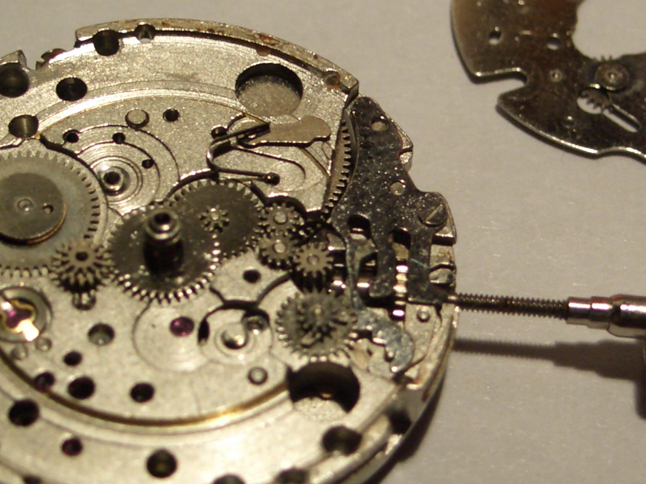

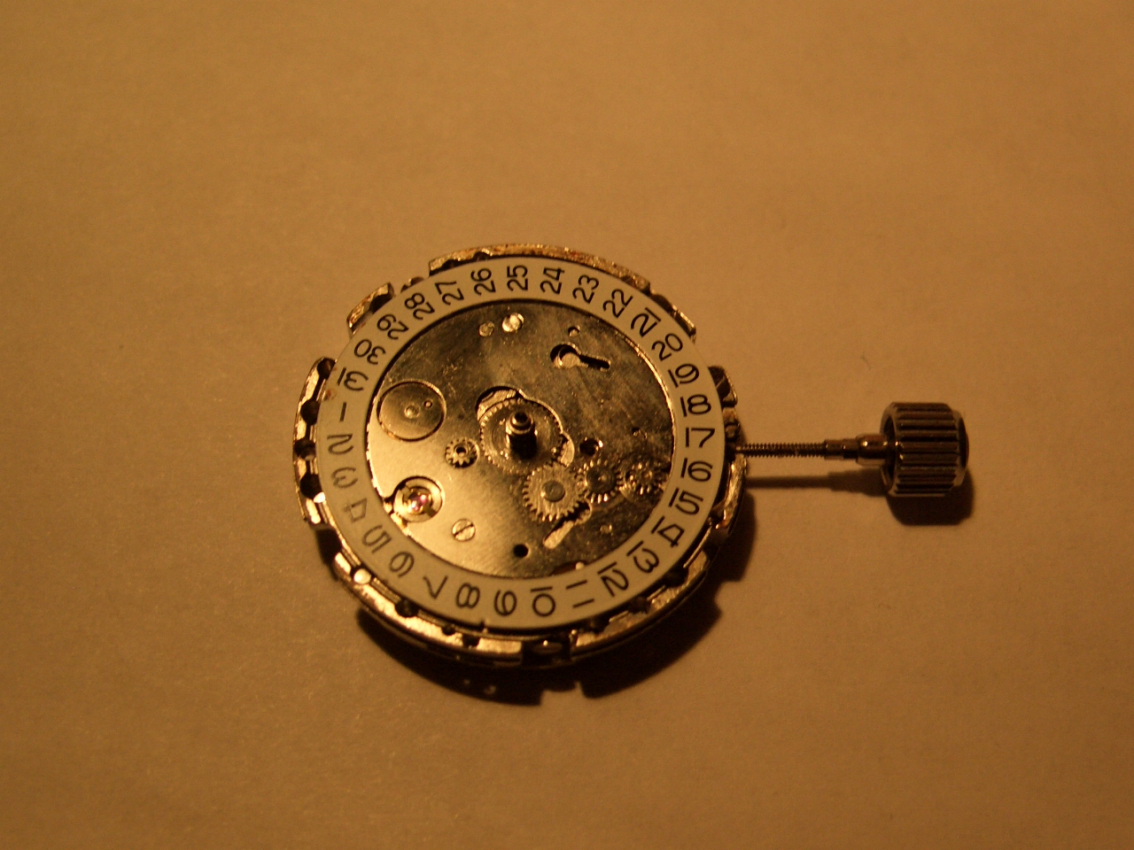

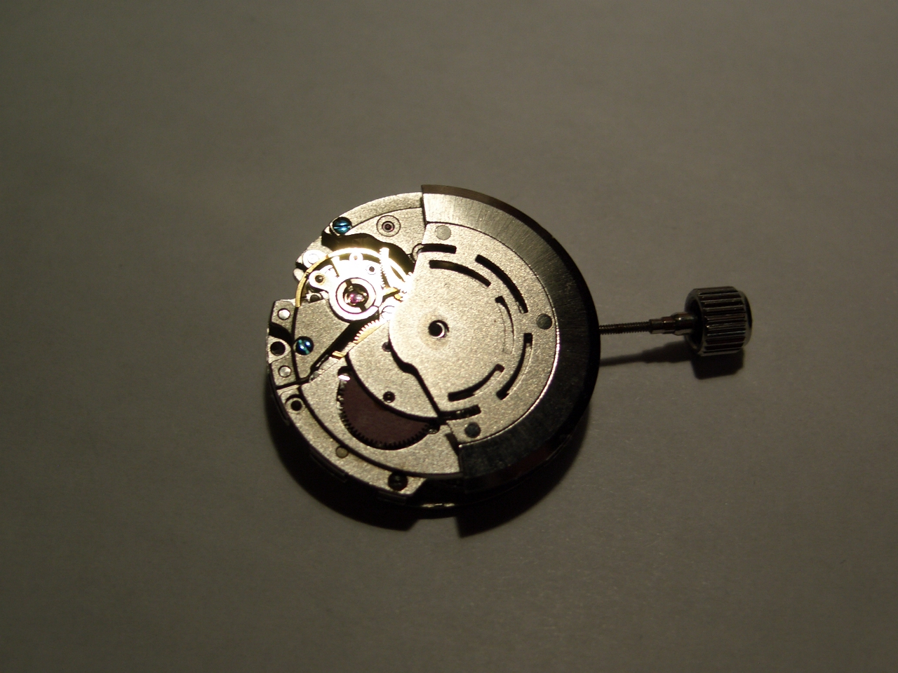

Всем доброго вечера!
Требуется помощь зала по механизму GMT очень похож на DG 3804B , но возможно аналогичный китайский клон.
К разбору данного устройства подвигло одновременное вращение стрелок при закручивании головки. При разборе была обнаружена проблема -соскочившая трёхрежимная кулиса переключения головки. Дальше механизм не разбирался.
При сборке никаких лишних деталей не осталось, но нет передачи с головки на основной механизм.
Возможно у кого-нибудь есть ссылки на разбор данного механизма или фото как должен выглядеть механизм перед снятием числового колеса?
Заранее спасибо за любую помощь.

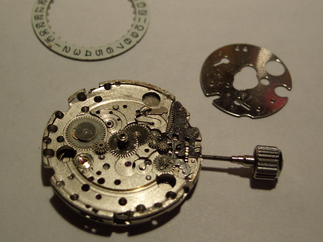

На области слева - колесо стоит вверх ногами, на области справа - отсутствуют переводные колеса, которые как раз и участвуют в переводе стрелок. Вы же говорите, что ничего лишнего не осталось?

Сорри , не пояснил , это фото сбросил для того чтобы показать до какого уровня разбирался механизм без шестерней, сегодня сделаю фото как всё установил перед установкой числового колеса.

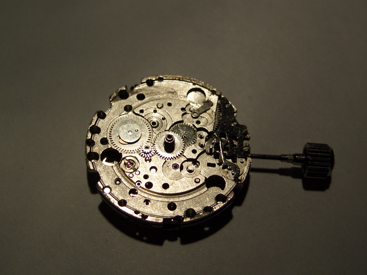

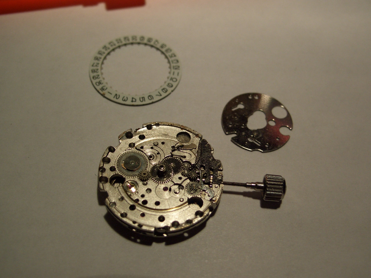

Загрузил фото механизма перед установкой часового колеса и защитной пластины .
PS спасибо за инфо по miyota 8215 но вроде бы он попроще ,без второго часового пояса .

Ну судя по фото - все нормально. Проверьте, правильно ли стоит колесо, которое я левой стрелкой отметил. Проверьте правильно ли при сборке встали все колеса, т.е. чтобы никакое из колес не стояло внахлест и не пережимало остальные. Проверьте до конца ли надет минутный триб. Проверьте кулачковую муфту, в нее входит переводной вал, не сломаны ли зубья. А так вообще-то явных косяков я не вижу.

Промежуточное колесо даты так и стоит не той стороной.

Как оказалось , всё дело в деталях, точнее в одной прокладочной шайбе , которая выпала при разборе. Так как не увидел откуда ,решил что это проставка на вал кулисы и одел сначала её а затем колесо ,как оказалось напрасно. После её удаления всё заработало. Сегодня постараюсь всё собрать , следуя рекомендациям.

PS Колесо в левой части всё таки стояло правильно , попытался его перевернуть и не получилось установить защитную крышку , как только поставил всё как было , всё встало на место .
