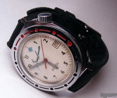

Приветствую форумчан! Имеются часы Восток с самолетом. Историю данных часов не знаю. Попали ко мне случайно. Носил их с декабря 2010 года. Недолго. Сперва ходили нормально, но потом стали сильно спешить. Симптомы такие - время выставишь, заведешь, вроде идут точно, но если посмотреть через пару часов - спешат на 10 и более минут. И еще - когда заводишь, крутанешь пару раз и пружина уже туго идет, хотя завести за такое короткое время нереально. В результате неаккуратного обращения ослабла посадка стрелок, начнешь переводить стрелки - движение резкое. Невозможно точно выставить. Намагнититься, думаю, не могли, рядом с источниками не хранил. Может быть, дело в отсутствии сервиса - чистки, смазки, переборки? что можно сделать? часы для меня не особо ценные, просто интересно. Заранее всем спасибо.
Фото позаимствовал из сообщения форумчанина BYUM

50Cent репассаж однозначно! Вероятнее еще и замена вексельного колеса с минутником

Сообщение от 50Cent Посмотреть сообщение
Скорее всего вексельное колесо под замену.

Спасибо всем, кто откликнулся на сообщение! Подскажите пожалуйста, сколько примерно в провинции будет стоить ремонт данных часов. Допустим, замена вексельного колеса+ репассаж? Боюсь, что в половину часов......
