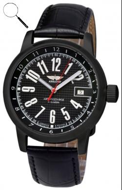

Здравствуйте, уважаемые профессионалы и любители!
Столкнулся с проблемой - часам Авиатор / 2416/1024533 - 3 года, заметил что спешат, только когда ношу на руке, если лежат на столе - идут точно. Носил в ремонт дважды, последний раз мастер сказал, что весь механизм перебрал - сейчас та же история, спешат 5-15 мин в сутки. Подскажите, кто знает - может это типичная проблема, и как с этим бороться? И что с этими часами теперь делать?
Спасибо.

Скорее всего у часов "пристук", это, когда сила заводной пружины такова, что элипс баланса совершает свой оборот и ударяется о хвостовик анкерной вилки (сокращенно), т.е. когда вы носите часы они постоянно в полностью заведенном состоянии, а когда лежат подзавод не работает и они перестают спешить. Пристук определяется на приборе, при полностью заведенной пружине.

Пристук обычно появляется,когда образуются задиры на фрикционном хвостовике заводной пружины и увеличивается усилие,необходимое для ее проскальзывания в барабане при полном заводе.
Лечится либо прошлифовкой хвостовика пружины,либо ее заменой.

Просто надо разобрать барабан с пружиной и правильно все смазать. После этого перезавод и пристук уйдут сами собой.

спасибо! Отнесу часы по гарантии, попрошу так и сделать.
