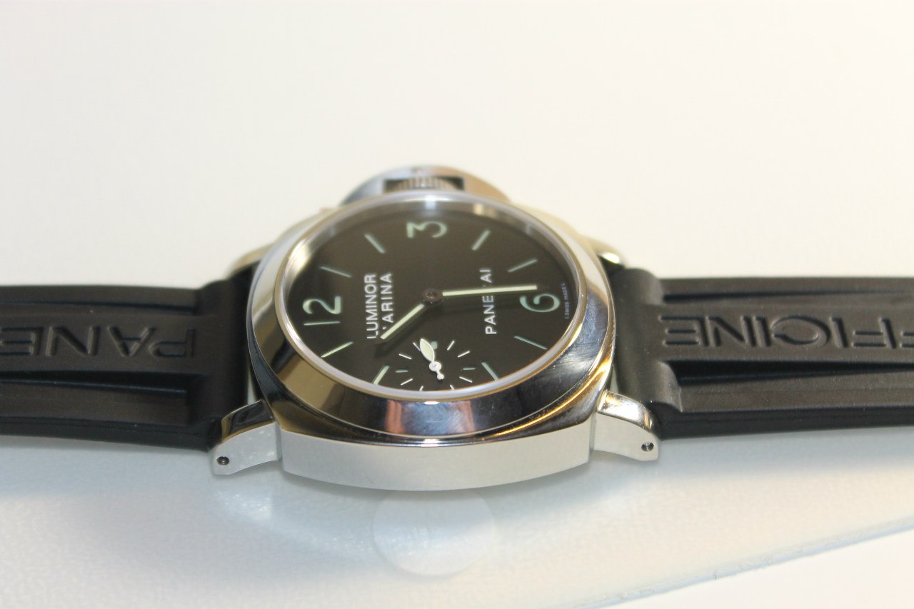

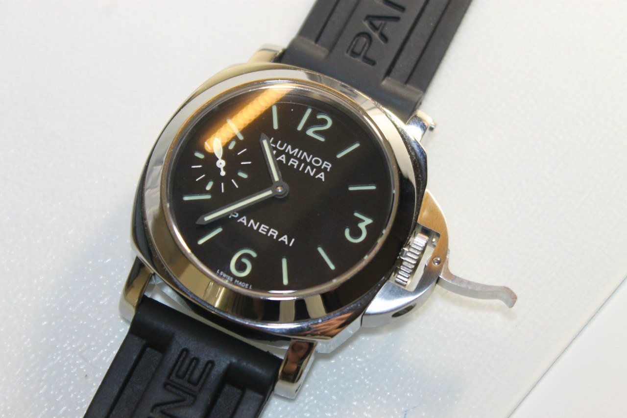

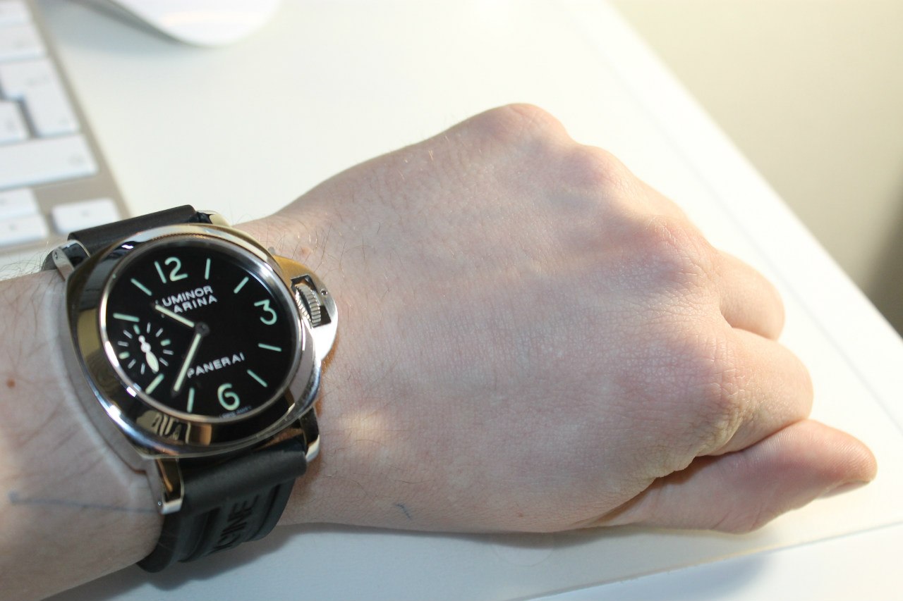

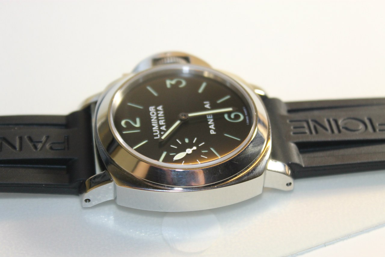

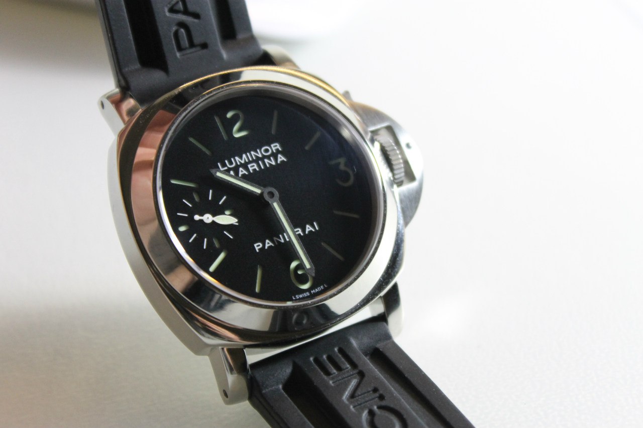

Вот, предложили часики Panerai Luminor Marina Base PAM00111, так как это мои первые часы такого класса, то я и хотел бы узнать не фуфло ли мне втюхивают, очень надеюсь на вашу помощь)
Продавец честно сказал, что ремешок поменял и предлогает за 130 т.р, вот и интересно правдивые ли часы или гумно.

На мой взгляд - подделка. Короткие шпильки и странный шрифт в написании порядкового номера, надпись на механизме не должна уходить за рант задней крышки.
Сейчас подтянутся настоящие спецы - скажут точнее...
PS: Каучук, кстати, не от этой модели... Бакля стоит с зазором, каучук под клипсу...

Мне тоже не нравится порядковый номер и еще крепление минутной стрелки на вал...

подделка и есть, даже гадать не нужно...

да, конечно подделка...

Мех - китай....и остальное тоже.

а хде же Y-образная выточка на инкаблоке?

Геометрия цифр не памовская, 2, 3 и 6 выдают подделку даже при беглом взгляде. Корпус, кстати, достаточно точно скопирован если смотреть в фас и профиль, но стоит увидеть его под углом - все становится на свои места. Вид сзади не выqерживает никакой критики - мех, грубая обработка корпуса.

Матерь Божья!....
Откуда такие раритеты???!!
Да, конечно, это подделка.
И тема уедет в розовый раздел.
Но это не простая подделка. Это 111J образца зимы 2010 - 2011 года.
Это предтеча того технологического скачка в производстве подделок, о котором я неоднократно упоминал.
В этой подделке используется кейс, который практически идеально повторяет самые первые корпуса Pre-V.
Так что это довольно своеобразный, но раритет.
Практически 80% этих левых 111J разобраны на запчасти франкенштейностроителями.
