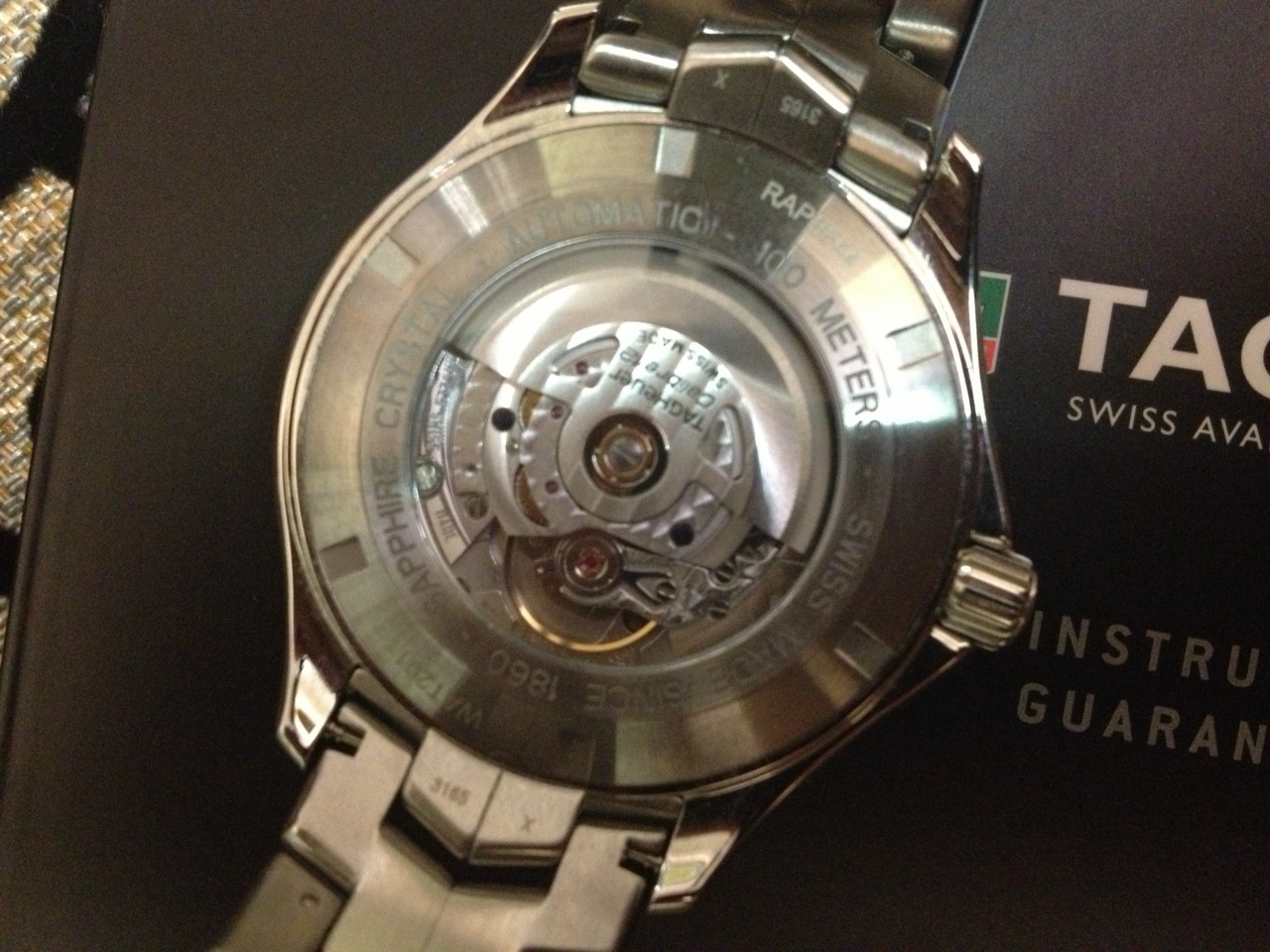

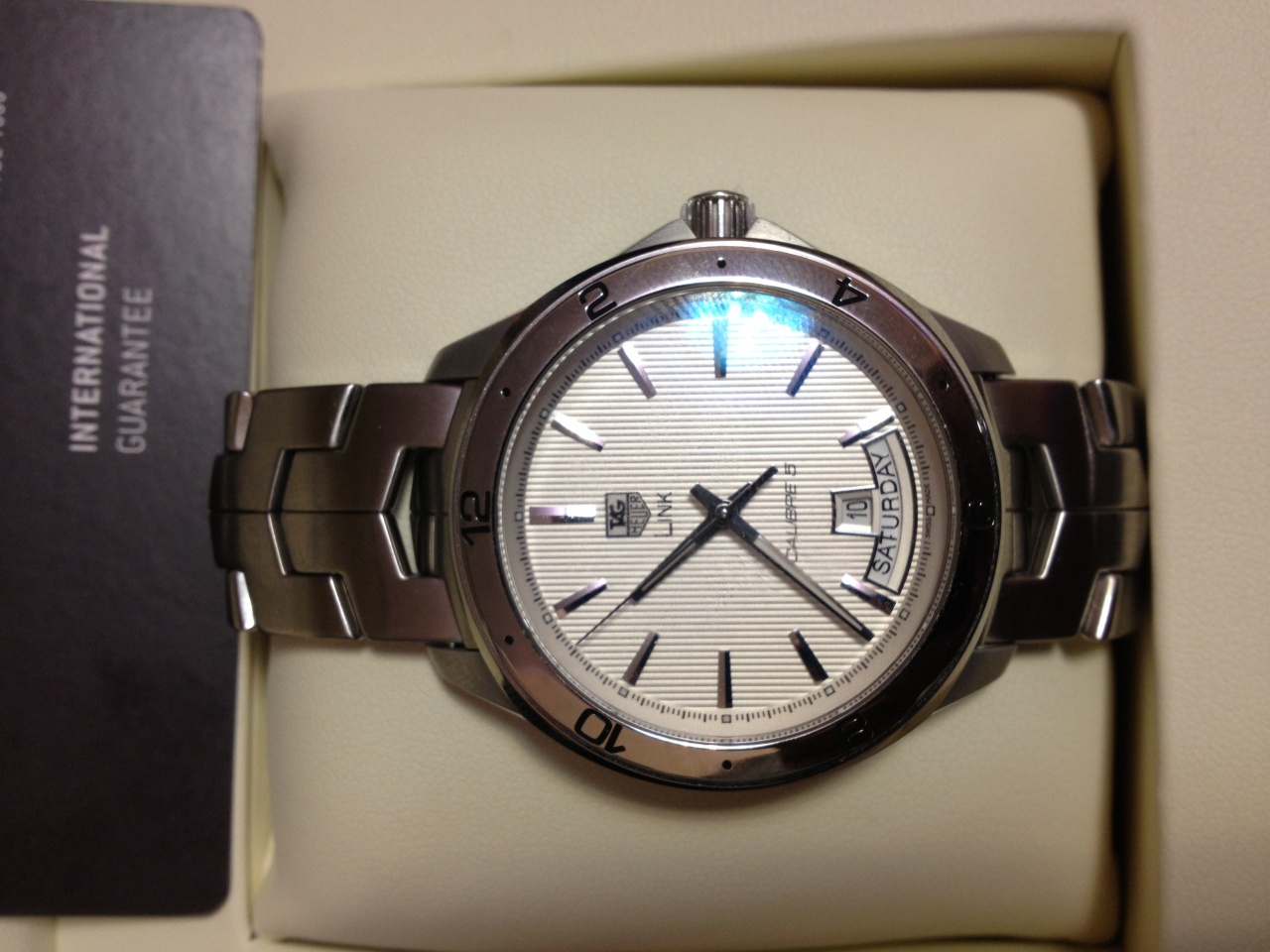

Помогите, пожалуйста, разобраться. На этой недели были проездом в Казани, купили у официального диллера часы Tag Heuer Link Automatic WAT2011 BA0951 (выглядят 1 в 1 со всеми фото в интернете, продавец зарегестрирован в качестве официального представителя на сайте компании Tag Heuer).
На циферблате написано калибр 5. На обороте есть у них какая-то вращающаяся при движении деталька на механизме (прошу прощения, не знаю как правильно называется), так вот, на ней почему-то написано калибр 12(!), да ещё и черным цветом(!). На официальном сайте муж нашёл фотографии механизмов пятого калибра, там надпись должна быть золотом
Получается, мы купили подделку у официального диллера?

12й калибр вообще-то хрон. То есть возможно ремонтировали часы и всобачили ротор от 12го в пятый. Или я чего-то не догоняю?
Стоп. 5й калибр 26мм, 12й-30. Фото дайте.

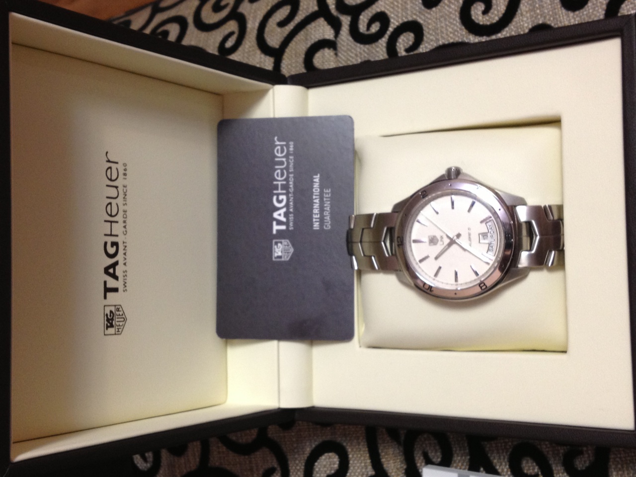

Про то, что часы были отремонтированы, продавец "Империя", Казань при покупке ничего не сказал. Сейчас сделала фото
Теперь вопрос: если часы оказались с ремонта - что теперь делать? Кстати, под ротором на механизме написано 25 камней
Или мы нарвались на копию, а не оригинал?

калибр пятый, ротор как у пятого. Нужна помощь зала. Не хочу делать опрометчивых заявлений

Поддерживаю. Калибр 5. Мое фото
На 12 калибре ротор другой
Тупо выштамповкой попутали что ли. Странно как то.

Два варианта- фейк или ошибка на производстве. Во втором варианте-раритет и предмет для коллекционирования) Я в растерянности.

На подделку не похожи. Калибр 5 в данном случае =ЕТА2824-2, он же 2836-2 и если совсем быть точным, поскольку показание дня недели сверху, то база 2834-2 в итоге, камней 25 штук -так должно быть. Скорее всего неправильно отштамповали на роторе надпись. Думаю, ничего страшного.

я тоже к этому склоняюсь. Интересно, большую партию так склепали? Может на завод отписать?
