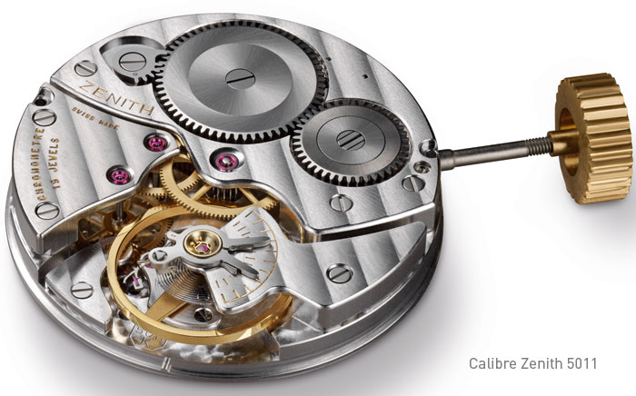

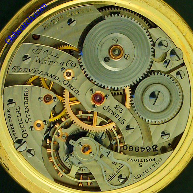

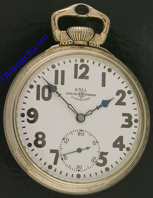

боковая появилась раньше
карманные часы были с боковой секундой

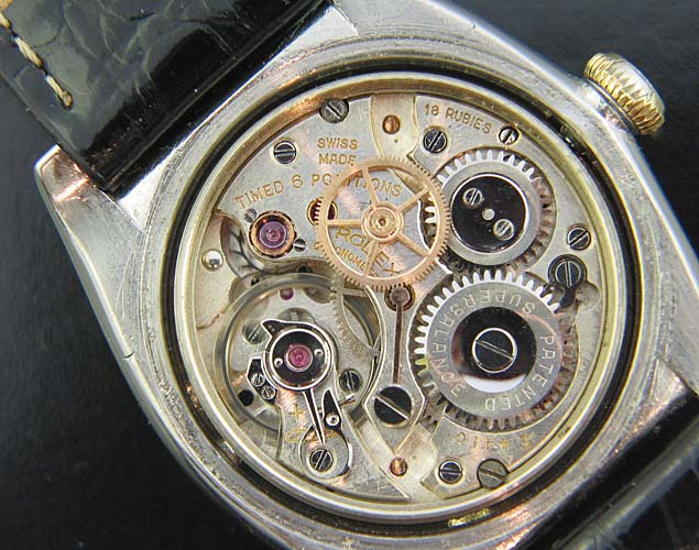

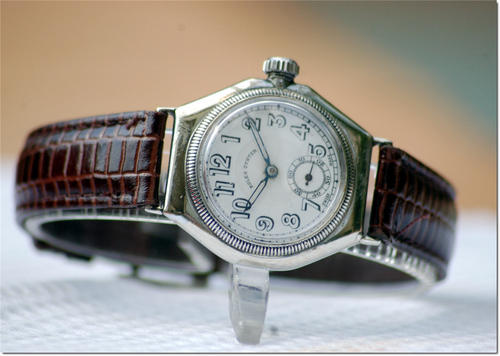

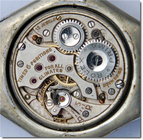

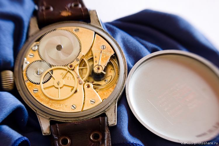

первые наручные часы были переделкой из карманных, далее для наручных часов стали делать механизмы, подобные карманным, только меньше

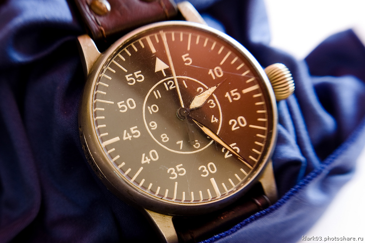

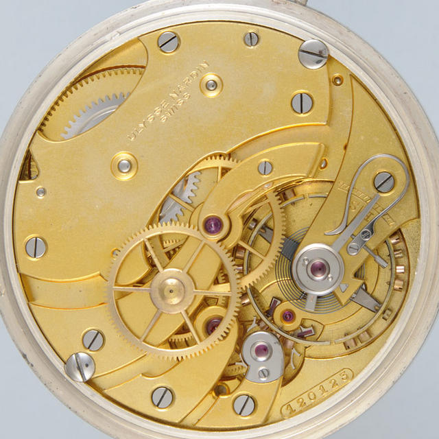

иногда для специальных нужд (часы пилотов, палубные часы) в механизм карманных часов ставили центральную секундную стрелку с непрямым приводом
при этом центральная секундная стрелка и ее ось с трибом были добавочными элементами, и механизм мог работать без них

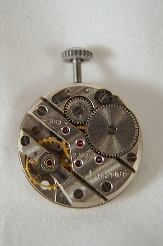

механизм наручного размера с добавленной центральной секундной стрелкой

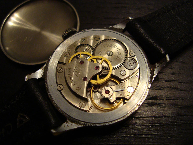

потом стали делать наручные механизмы, где центральная секундная стрелка была изначально заложена в конструкцию
пример механизма с центральной стрелкой с прямым приводом ранней конструкции

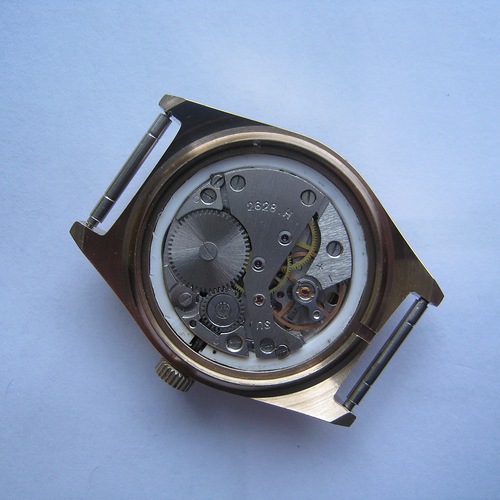

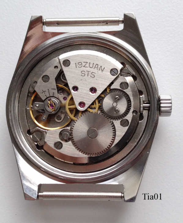

далее конструкцию сделали более плоской
сейчас таких механизмов большинство
