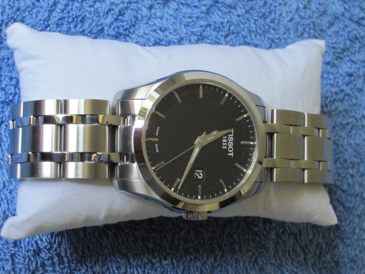

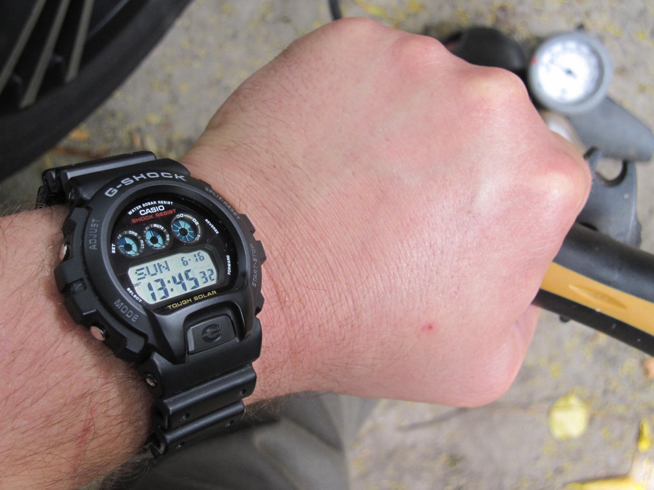

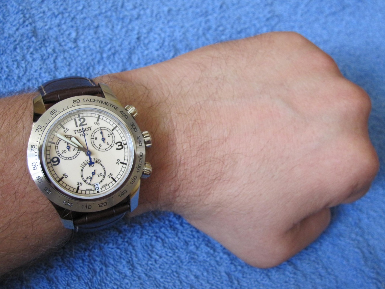

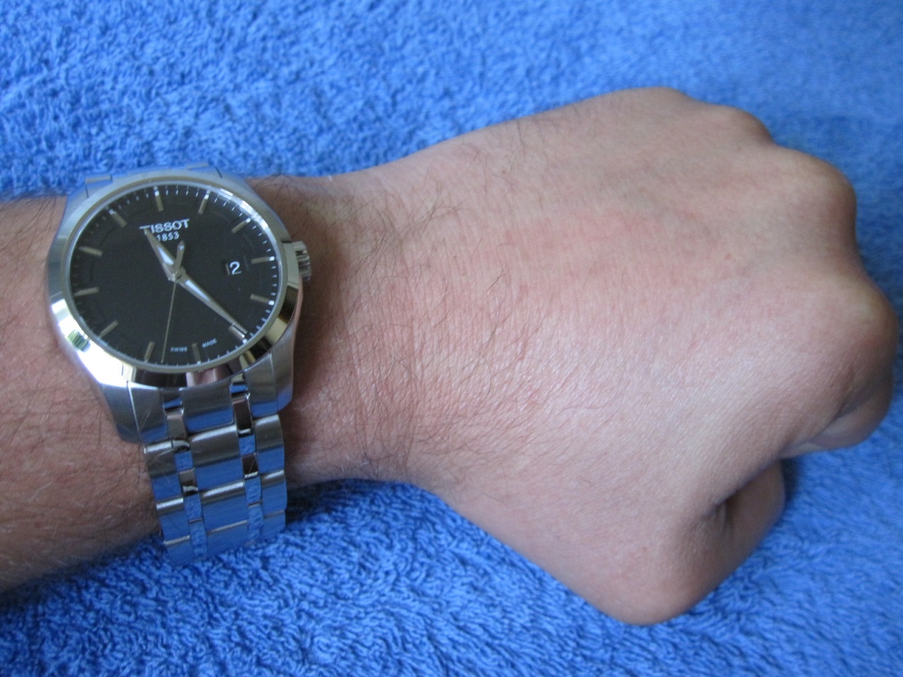

Да какие же это сказки?! У меня есть двое кварцевых Тиссо (Кутюрье Т035 и V8 Т036), кварцевый Ситизен (правда не самый дешевый - корпус и браслет титан с покрытием, сапфир), были кварцевые Касио Эдифис EF-126 за 60 долларов - браслет штампованый, но исполнение циферблата и стрелок получше, чем в моих Тиссо... Браслет у Тиссо поинтереснее, чем на японцах, здесь не поспоришь... Так что, мое мнение - это результат моих личных наблюдений, как говориться, что вижу - то пою.
P.S. Совершенно не собираюсь разводить здесь холивар Швейцария vs Япония, так как у меня четверо часов (2 на 2 - Свисс\Джапан), каждые люблю по-своему. Вообще люблю и интересуюсь часами вне зависимости от страны производства, цены, престижа и т.д. Вообщем, по-моему, как и все форумчане...
P.P.S. Просто все имеет свою цену, поэтому я руководствуюсь логикой, что часы, которые стоят дороже, должны иметь лучшее качество...
