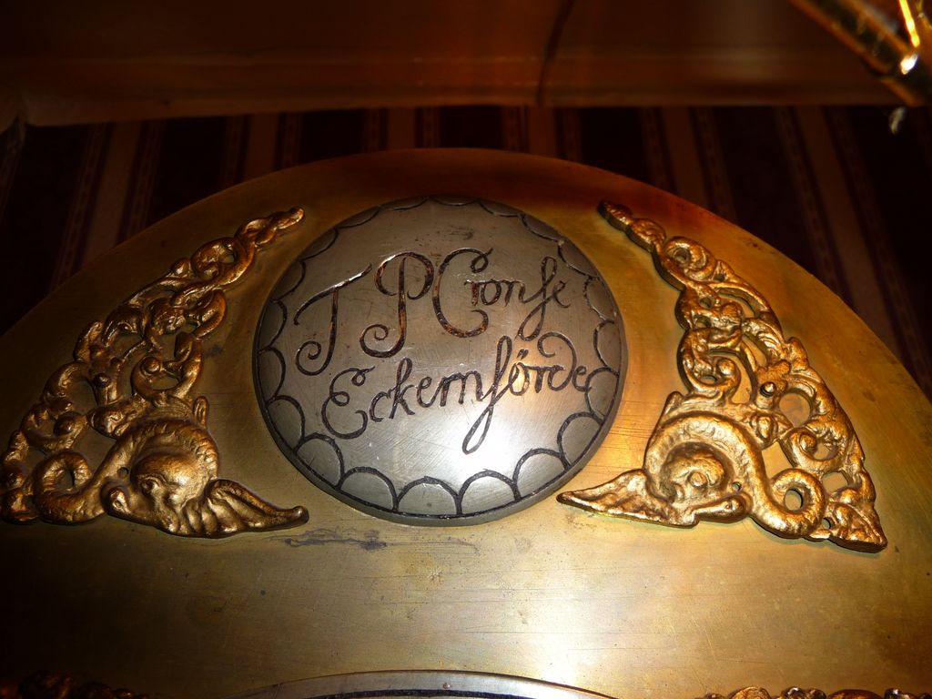

Уважаемые специалисты и любители часов!

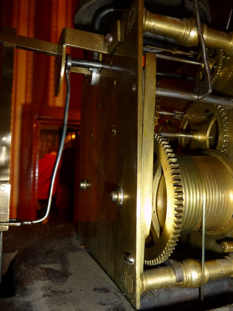

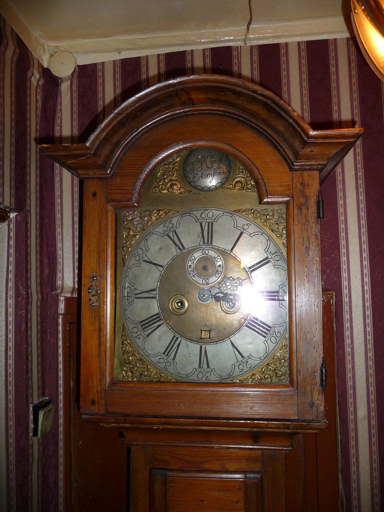

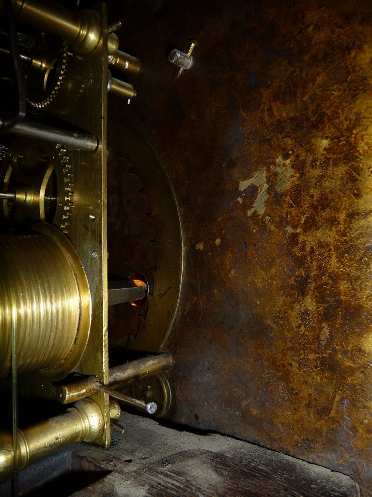

Попались мне вот такие напольные часы. На мой взгляд в очень хорошей сохранности, весь корпус на деревянных гвоздях... Очень хотелось бы по максимуму собрать о них информацию. Скажу сразу, в напольных часах я слабо разбираюсь, а потому очень интересно любое мнение и любая информация, как то:
1. Возраст
2. Страна
3. Возможно мастер?
4. Надпись на медальоне это название фирмы или имя мастера? И как оно правильно пишется/читается в печатном шрифте.
5. Что написано на бумажной табличке (табличка прикреплена на дверце, изнутри).
6. Вопрос с боем. Они отбивают только часы, получасового боя нет, но между тем когда минутная стрелка проходит отметку "25", раздается очень отчетливый щелчок. Есть ли мнения, что бы это значило?
Ну и вообще, как я уже сказал, буду очень признателен за любое мнение и любую информацию. Фото прилагаю. Если нужны будут дополнительные фото, сообщите какие именно и я сделаю.

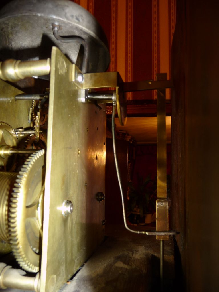

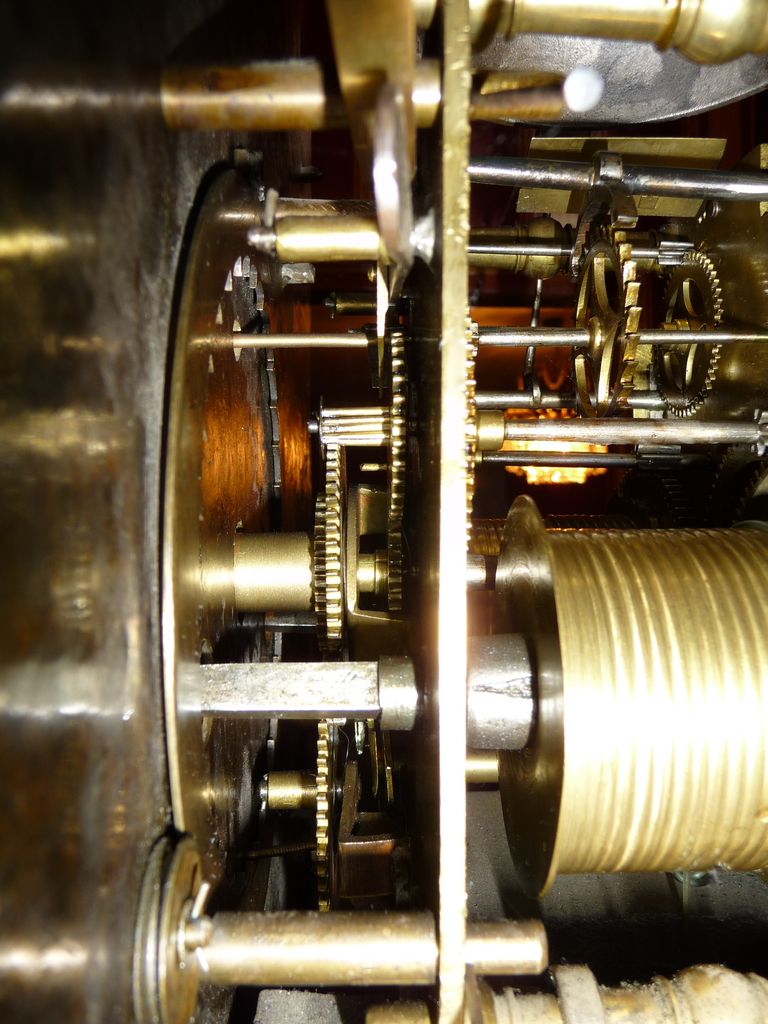

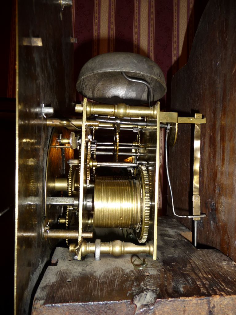

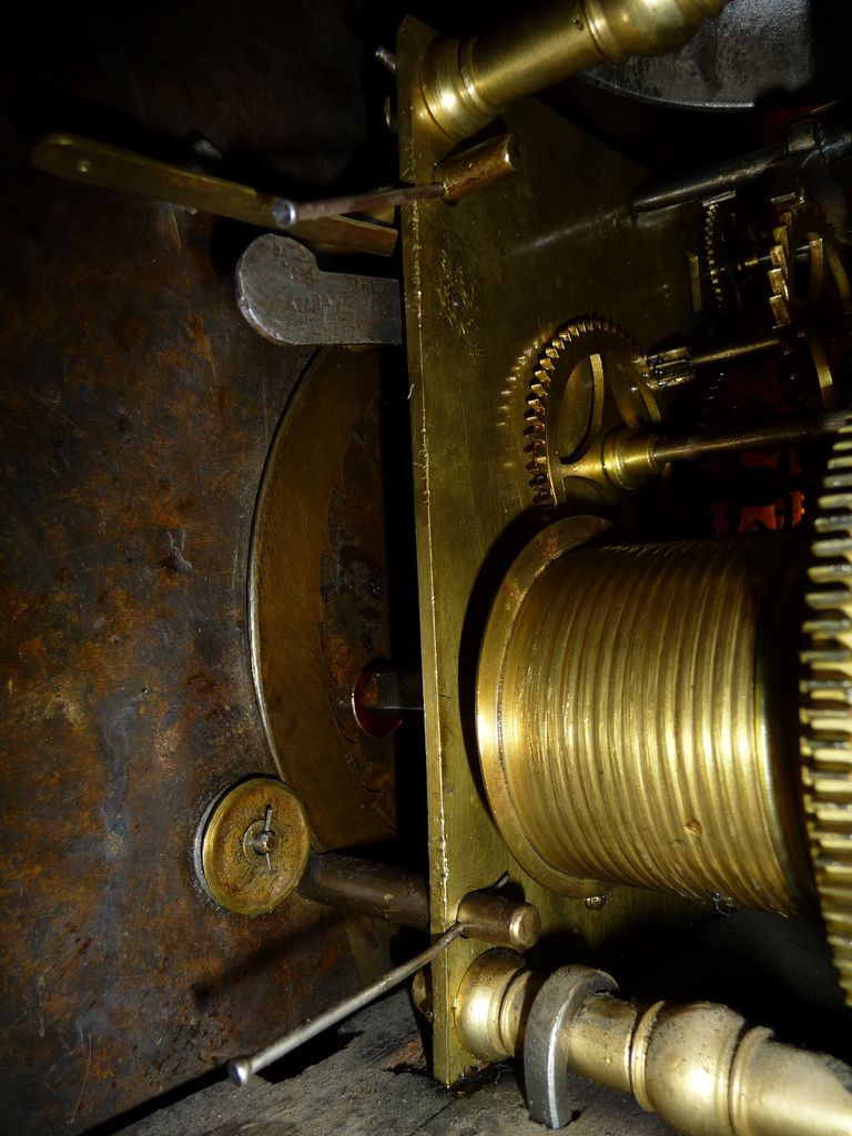

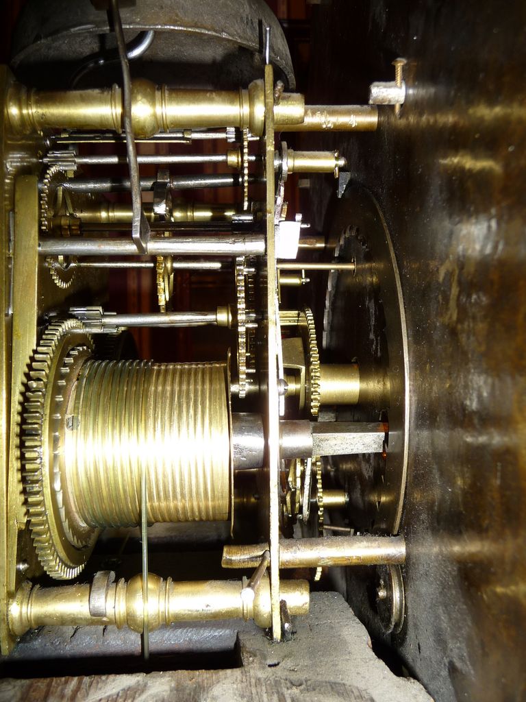

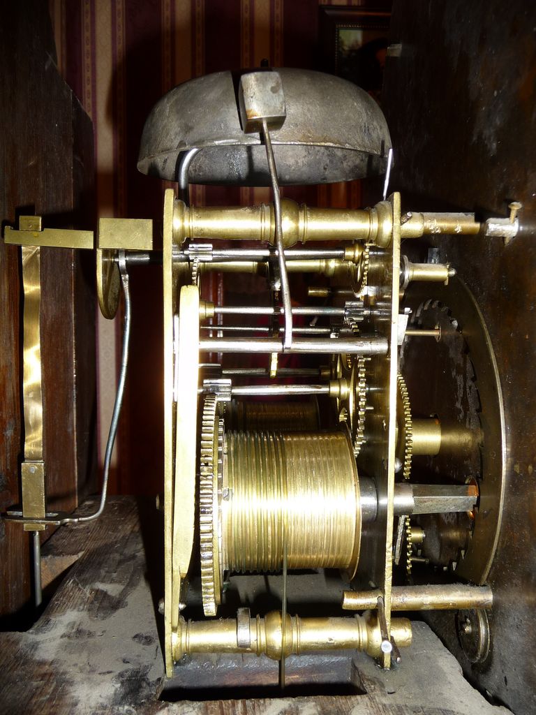

На 5 и 6 фото виден минутник. Ваши часы должны отбивать получасы.
За это говорит и срабатывание репетира на 25 минутах.

Сообщение от OddyRash Посмотреть сообщение
Т.е. Вы считаете, что щелчок на 25 минутах - это репетир? А почему именно на 25 а не на 30? И что надо сделать, чтобы щелчок превратился в бой?
Минутник - деталь, на которую надета минутная стрелка. На задней части минутника видны два упора для рычага репетира. Для часов длиннее, для получаса короче. Скорее всего, рычаг репетира не поднимается на достаточную для срабатывания высоту. Износ, поломка, грязь...
А не могли бы Вы отметить на кокой-то из моих фотографий о чем именно идет речь? Возможно тогда я смогу посмотреть, почистить и разобраться?

Сообщение от Bormatolog Посмотреть сообщение

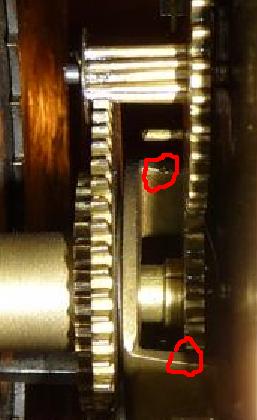

Я правильно понял, Вы имеете ввиду эти пазы?

В таких часах штифты активации боя стоят на вексельном колесе, на минутном трибе штифтов нет.
В данных часах на вексельном колесе только один штифт для боя часов, получаса в них нет.
В 25 минут слышен щелчок переключения часовой улитки.

А что по датировке и производителю, будут какие-то мнения? Возможно кто-то и надпись на медальоне над циферблатом поможет расшифровать? Если это все же название фирмы или имя мастера, то как оно пишется правильно в печатном виде? Может быть получится найти какую-то информацию по нему в интернете?

Сообщение от clockclub Посмотреть сообщение
Если нет получасового штифта то,что заставляет переключаться улитку?
Попадали в ремонт механизмы без получасового боя со штифтом на вексельном колесе,но в них щелчков небыло.Ведь сама улитка не переключается,а на нее падает рычаг отсчета количества ударов, который должен приводиться в действие штифтом на вексельном колесе.Если не прав,поправьте.
