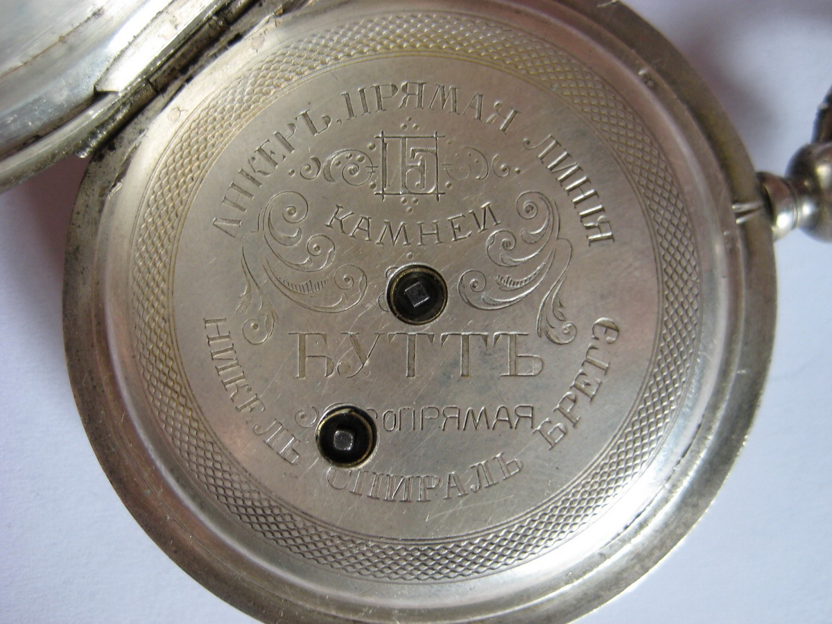

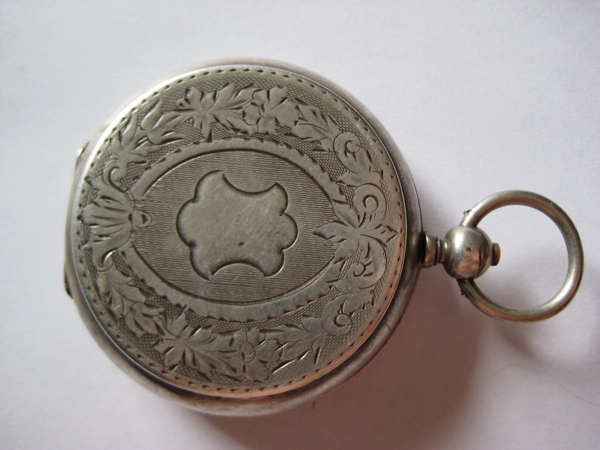

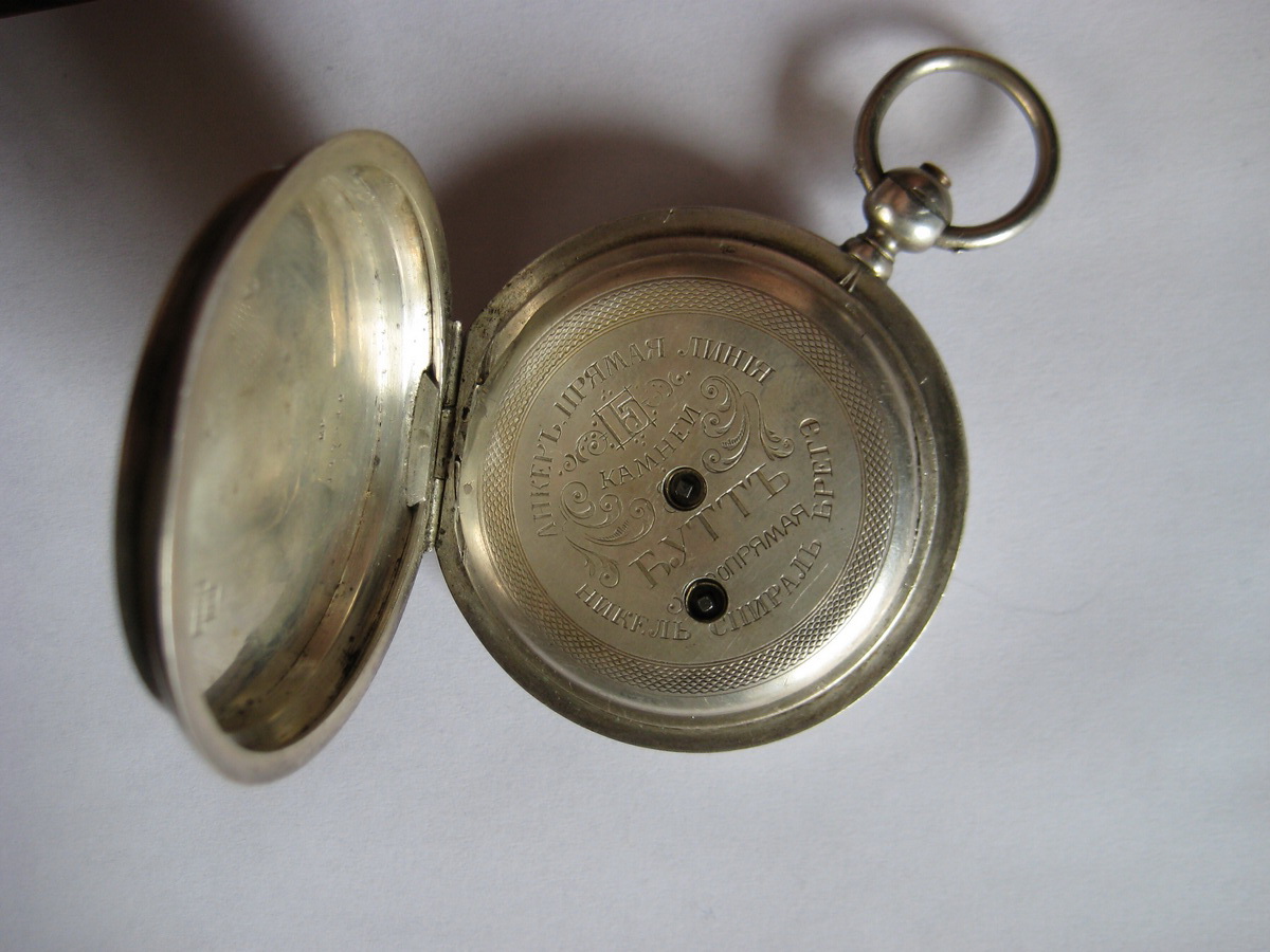

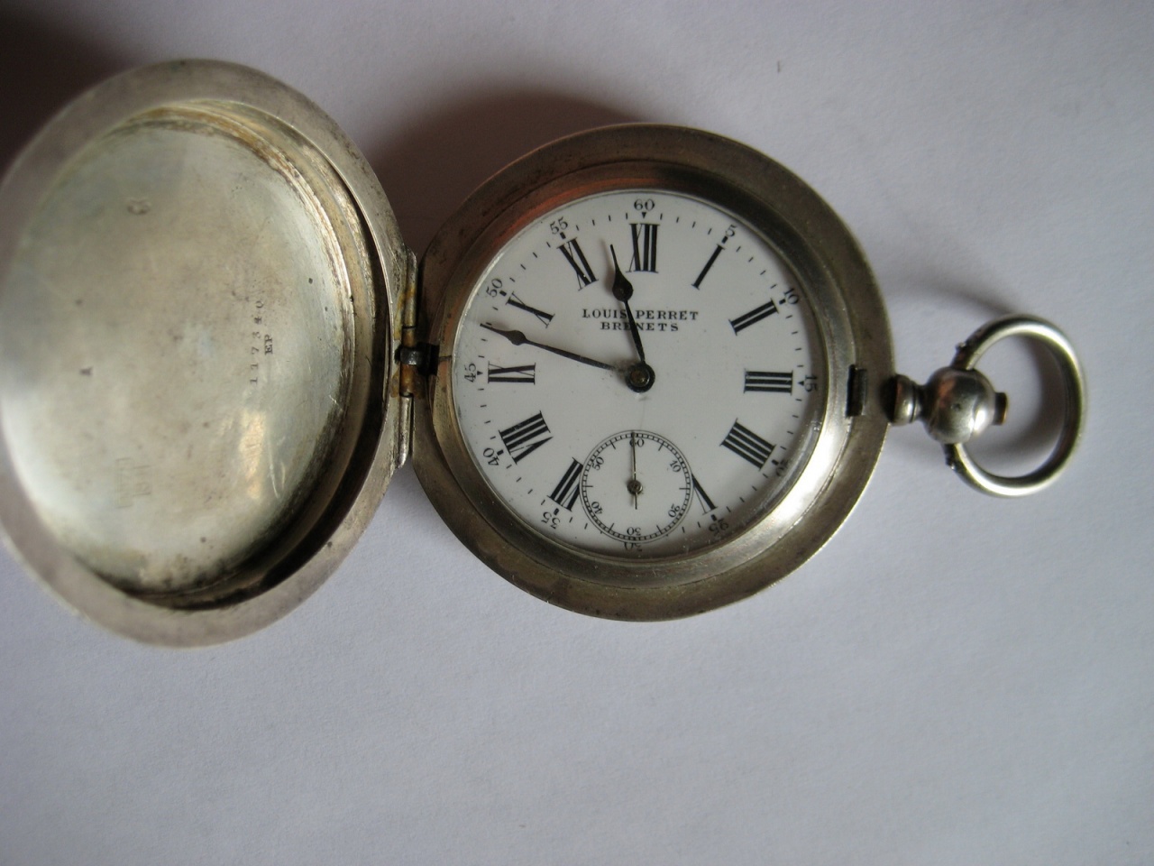

Здравствуйте. Пожалуйста помогите определить что это за часы и имеют ли они какую нибудь ценность?

Что за часы - на них написано. Швейцария около 1900 для русского рынка. Интересны русской маркой, от 200$.

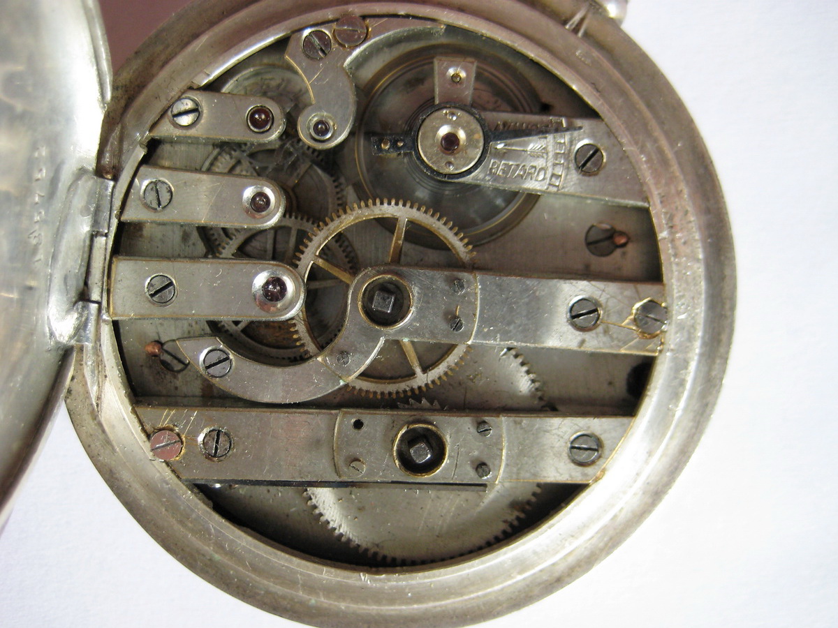

А что там реставрировать? Крышки полировать не рекомендую (убьете), петли вроде целы...
Сделать нормальную дефектацию (особенно состояние цапф и камней), чистку/смазку и поставить недостающий винт на накадке барабанного моста. Исправить часовую стрелку. Циферблат трогать не нужно.

Сколько делал таких машин, в большинстве камни потрескавшиеся. Особенно страдают камни на анкерном колесе и балансе. Без замены на нормальный ход не поставить. Полюс почти у всех изношены цапфы на балансе, т.к. оси почти везде менялись и их качество крайне невысокое в сравнении с заводскими осями.
Так что восстанавливать такие часы имеет смысл только если делать для себя, в остальных случаях никакого смысла нет, т.к. качественный ремонт встанет дороже часов.

Не буду 100% утверждать , но мне кажется что механизм с циферблатом не от этого корпуса . Уж больно непривычны пропилы в корпусе под некоторые мосты , да и надписи БУТТЪ и PERRET напоминают Marlboro & Montana из одного стакана .

Леонид +1 за хорошее зрение. Кейс подгоняли.
