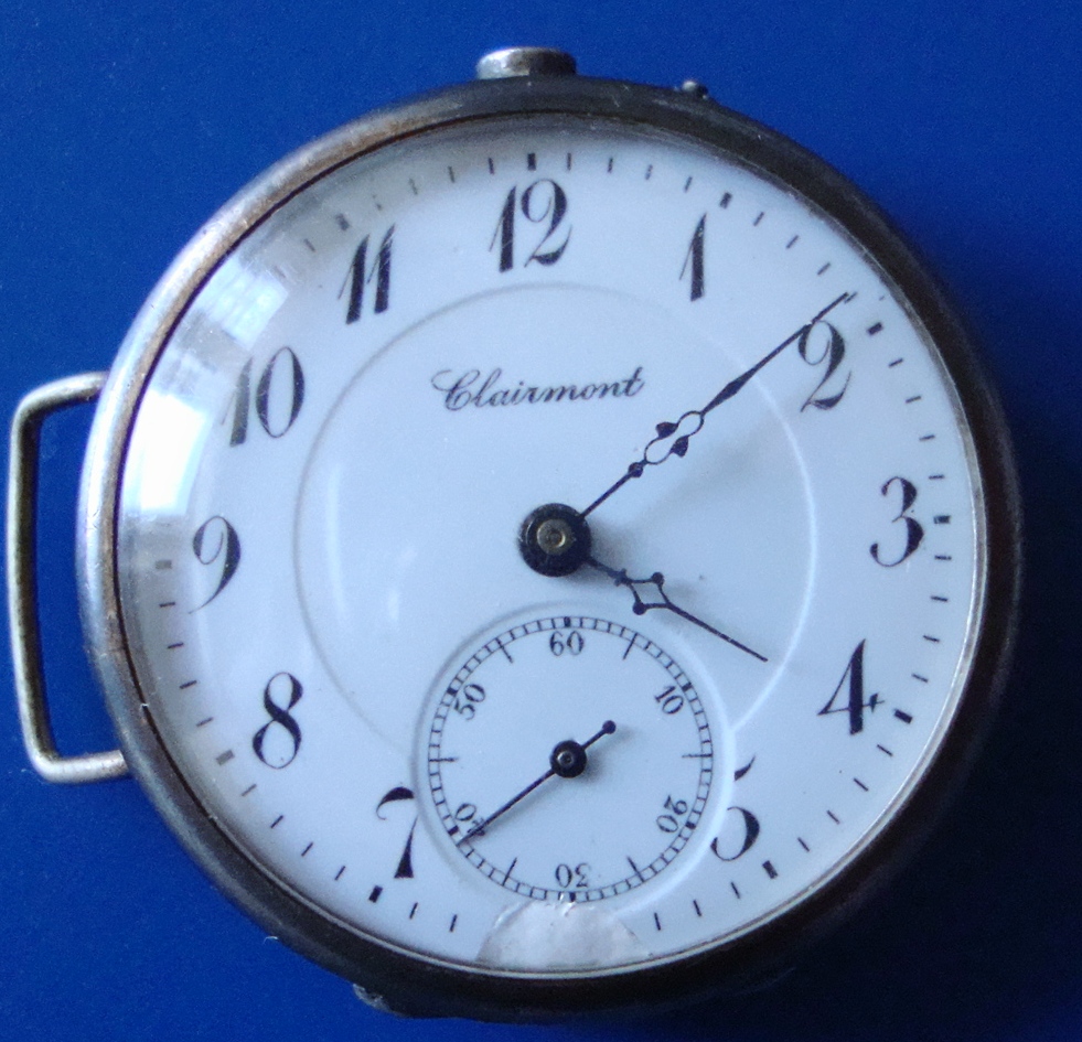

Помогите определить,что за часы

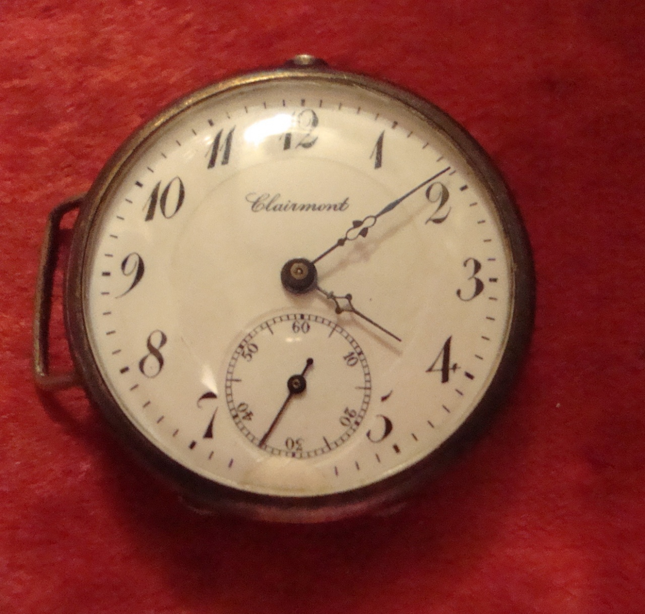

Подскажите по часам и их ориентировочную стоимость, часы не на ходу, переделка на ручные, серебро,стоит ли их восстанавливать
С ув.,Александр

Часы стоят 3-4 тыс руб.

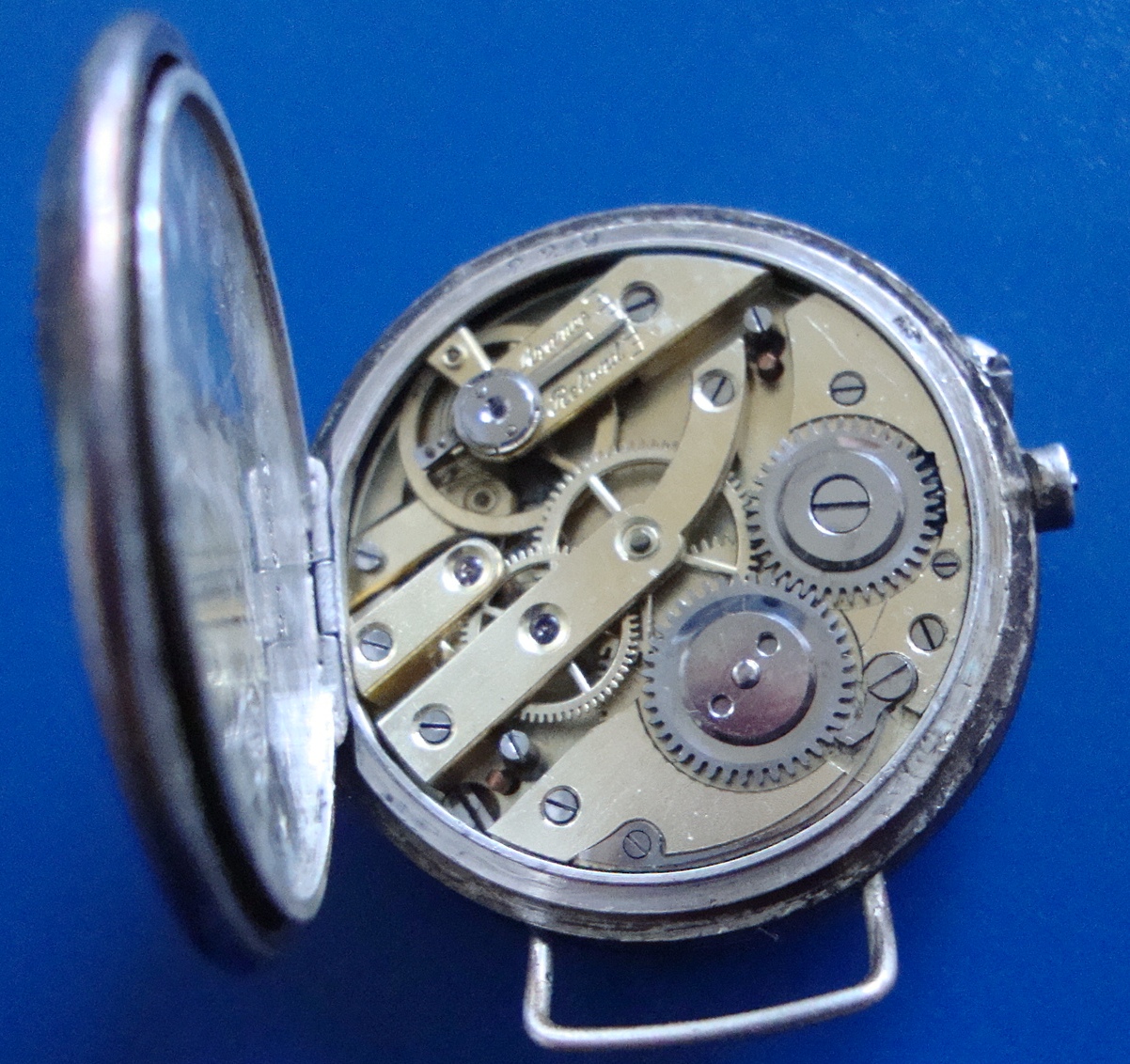

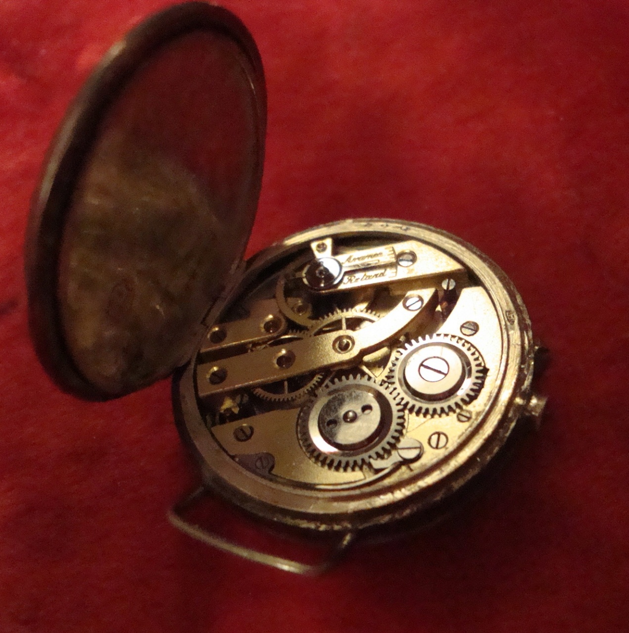

какой диаметр часов, механизм дешевый цилиндрический.

Диаметр-30 мм

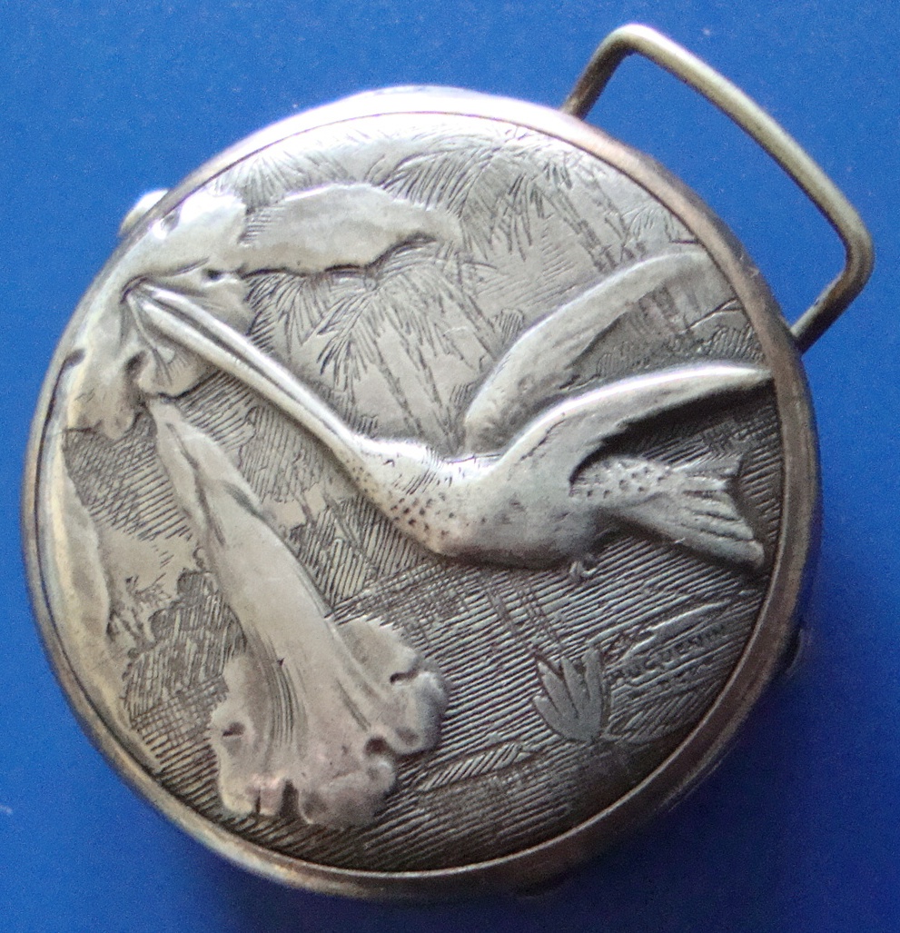

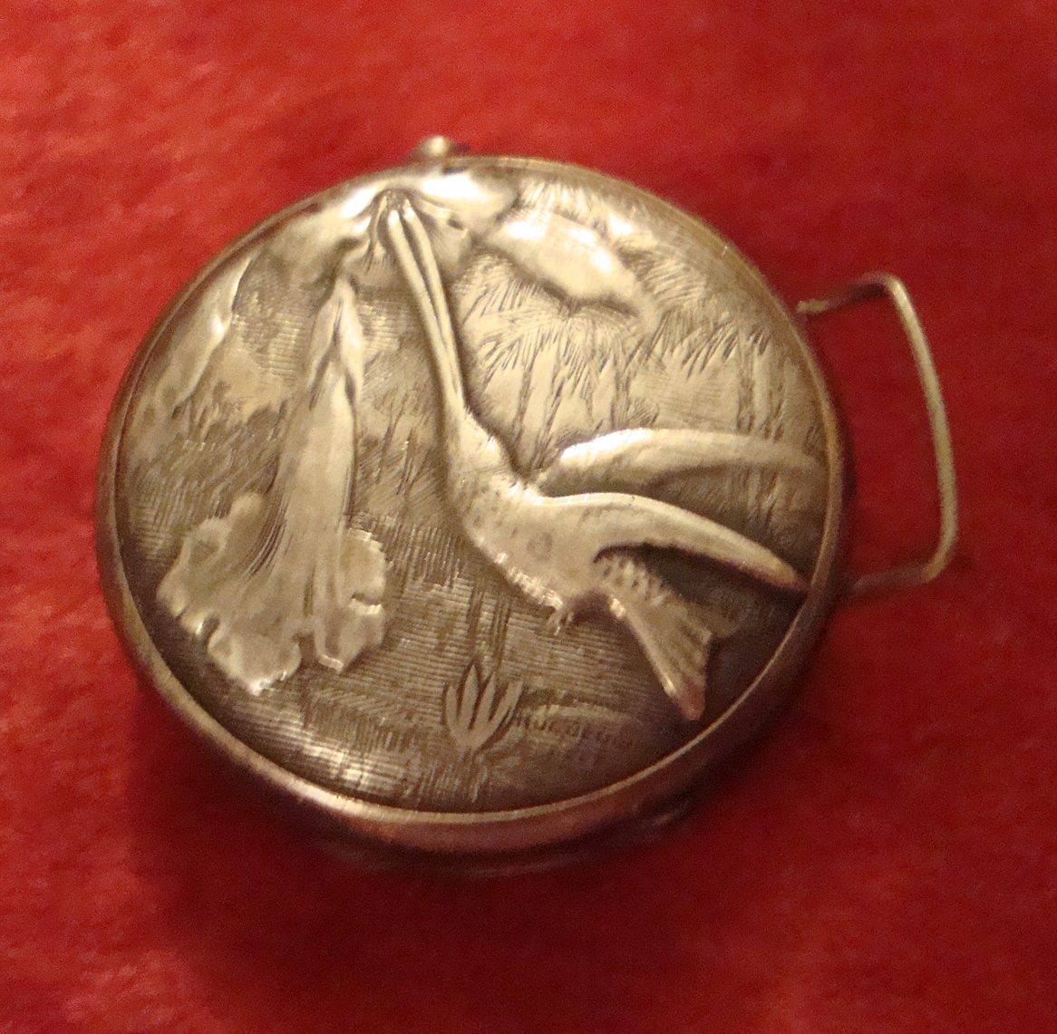

колибри
вроде на задней крышке колибри

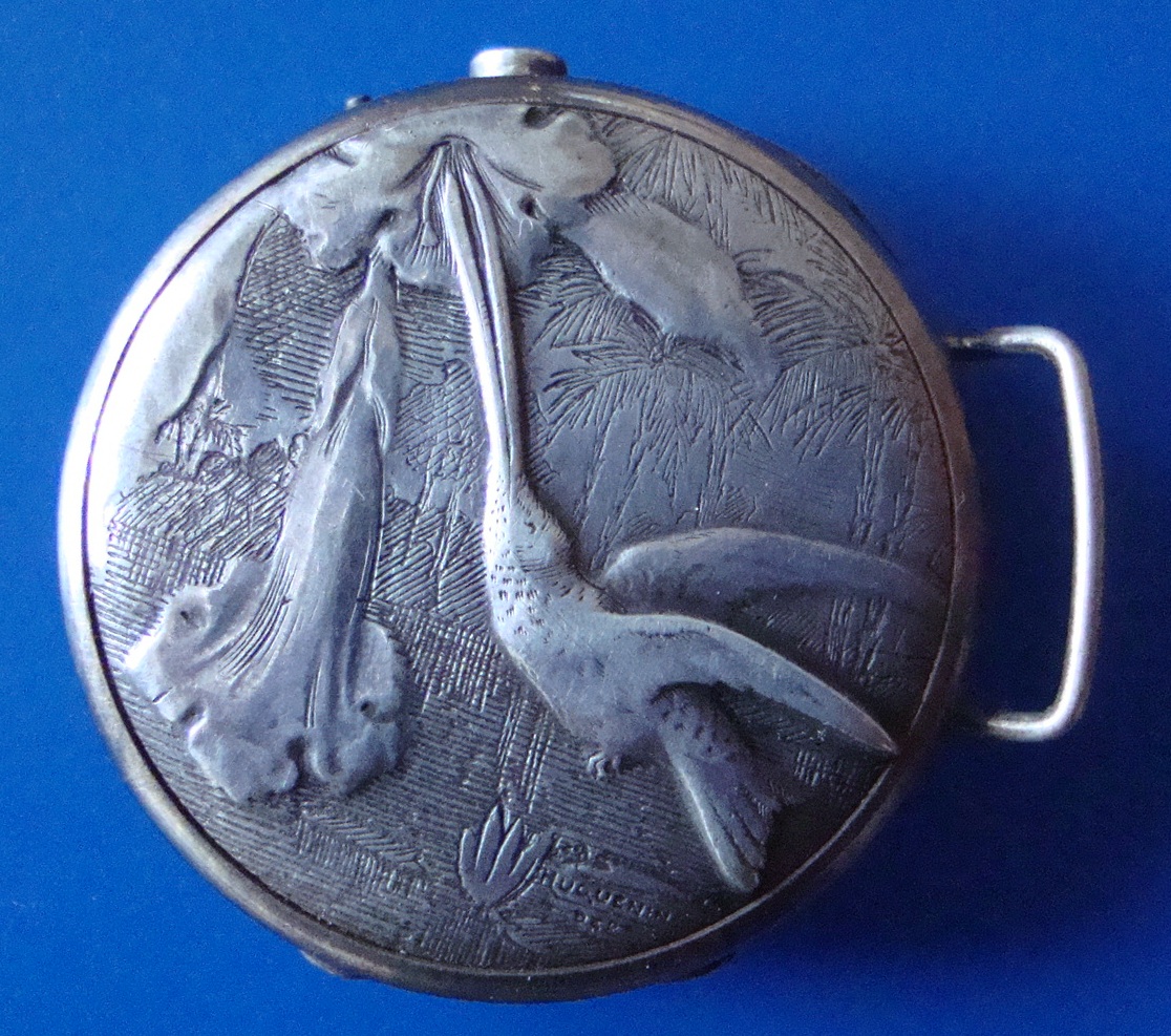

Еще фото при дневном освещении
С ув.,Александр

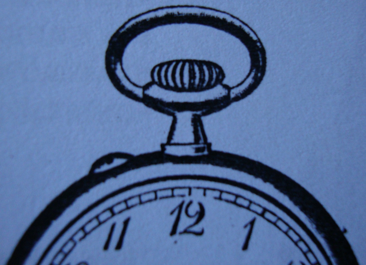

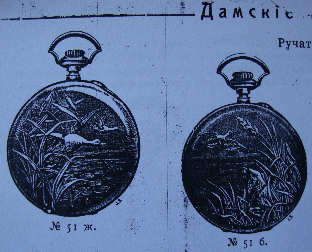

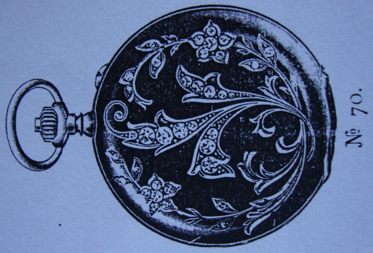

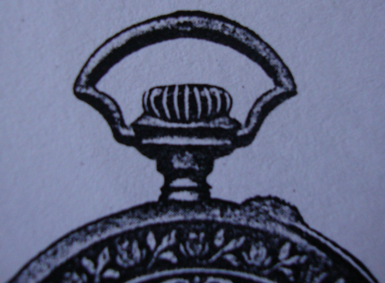

И еще не подскажите,какие кольца были на данных часах, хотелось бы восстановить оригинал
С ув.,Александр

Главное, чтобы не был сломан баланс. В остальном машинка простенькая в работе. Точности от этих часов лучше 1-2 мин. в сутки добиться сложно, но как как сувенир они симпатичные, особенно в оригинале. Это т.н. женские корсетные часы, вещь не очень ликвидная при продаже. Будут проблемы с ремонтом, могу помочь.

Баланс внешне цел .. отдал часовщикам ..а там посмотрим ..

Сообщение от Letun Посмотреть сообщение
Сейчас уже не определить. Да и какая разница, все равно подбирать комплектом шея-бигель-головка.
Letun (24.09.2012)
