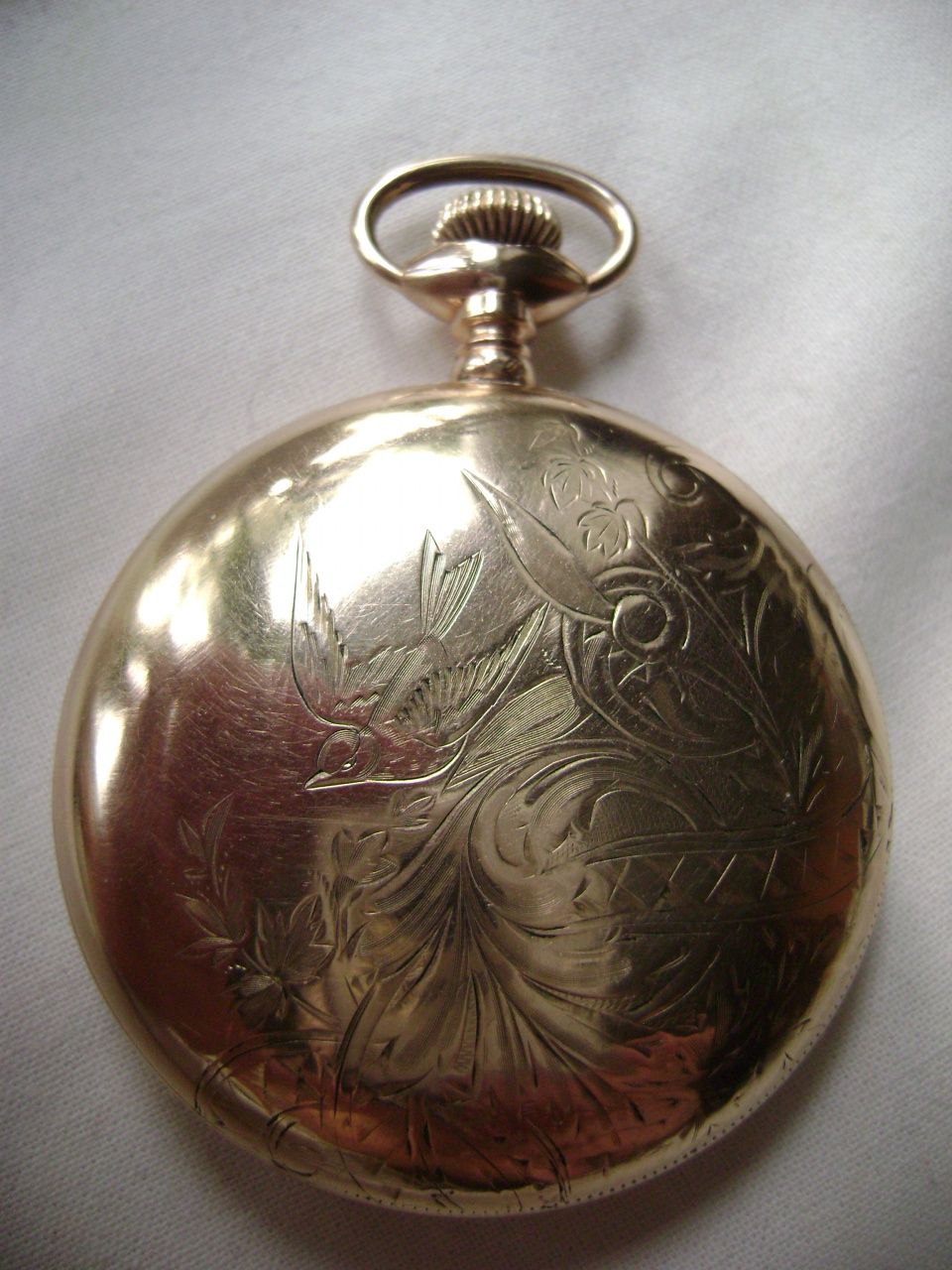

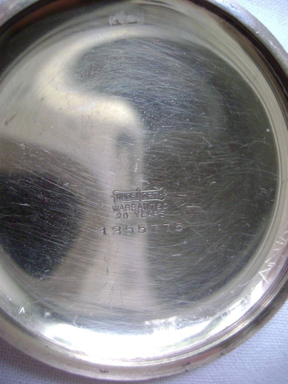

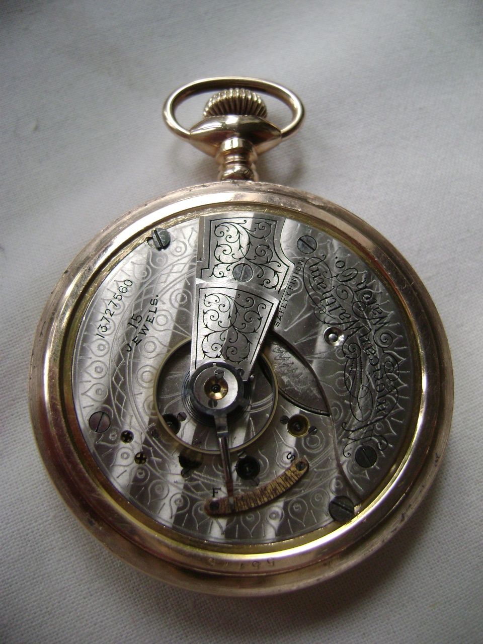

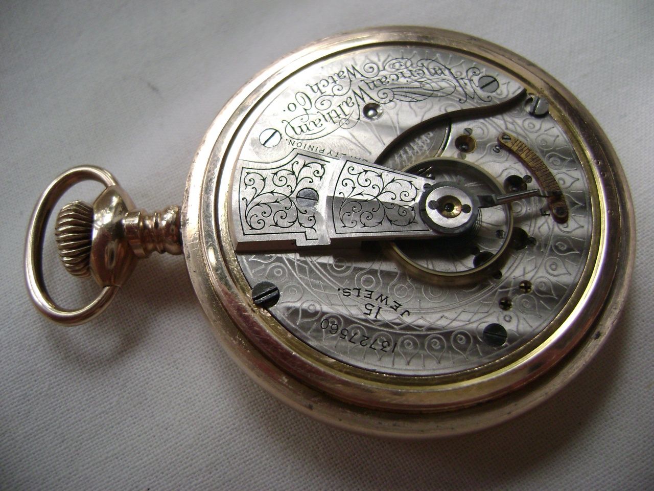

Уважаемые форумчане, поделитесь информацией по этим часам.
Заранее благодарен!

если верить таблице соответствия серийных номеров и годов пр-ва, то эти часы выпущены между 1904 и 1905г
калибр типа "full plate" где баланс располагается над механизмом, на те годы - довольно устаревшая компоновка, так как на смену ей пришла современная компоновка "open face" с всеми мостами на одном уровне
нормального качества механизм, 15 камней - не шедевр, но и не дешевка с 7-ю и менее камнями
safety pinion - фишка, которая встречалась только на американских механизмах, призванная спасти от поломки колесную систему механизма при обрыве заводной пружины, и устроена была так:
центральное колесо не напрессовывалось на минутный триб, а накручивалось на него, при обрыве пружины оно откручивалось

корпус изготовлен по методу "gold filled" (не знаю, как перевести на русский)
брался лист золота и лист базового металла (или 2 листа золота, а базовый металл между ними), затем они сваривались между собой при высокой температуре и высоком давлении, далее получившийся "сендвич" раскатывали на прокатном стане до нужной толщины и вырубали заготовки для корпуса
чем толще слой золота, тем больше гарантия на него давалась
gold filled корпуса были с гарантией на 5, 10, 15, 20, 25 и 30 лет

Сорт 820 модели 1883. Таких openface на 15 камнях было выпущено около 280 тыс. Hunter на 15 камнях - около 120 тыс. Самые редкие из этого сорта - openface на 17 камнях, их выпустили менее 10 тыс экземпляров.
Корпус производства Wadsworth Watch Case Co. Существовала в Ньюпорте, штат Кентукки с 1892 по 1953. Имели в производстве пару цельнозолотых сортов (не каждый американский casemaker мог этим похвастаться).
