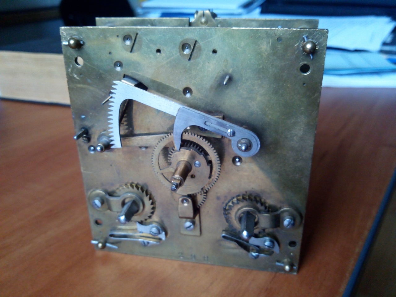

Доброго времени суток, уважаемые форумчане!
Есть часы "Павел Буре", механизм LFS. Не работает (отсутствуют некоторые детали) схема боя часов. Хотелось бы разобраться как она работает и каких деталей не хватает. Может фото такого меха у кого-нибудь есть? Буду рад любой информации.
Заранее спасибо.
С уважением, Алексей.

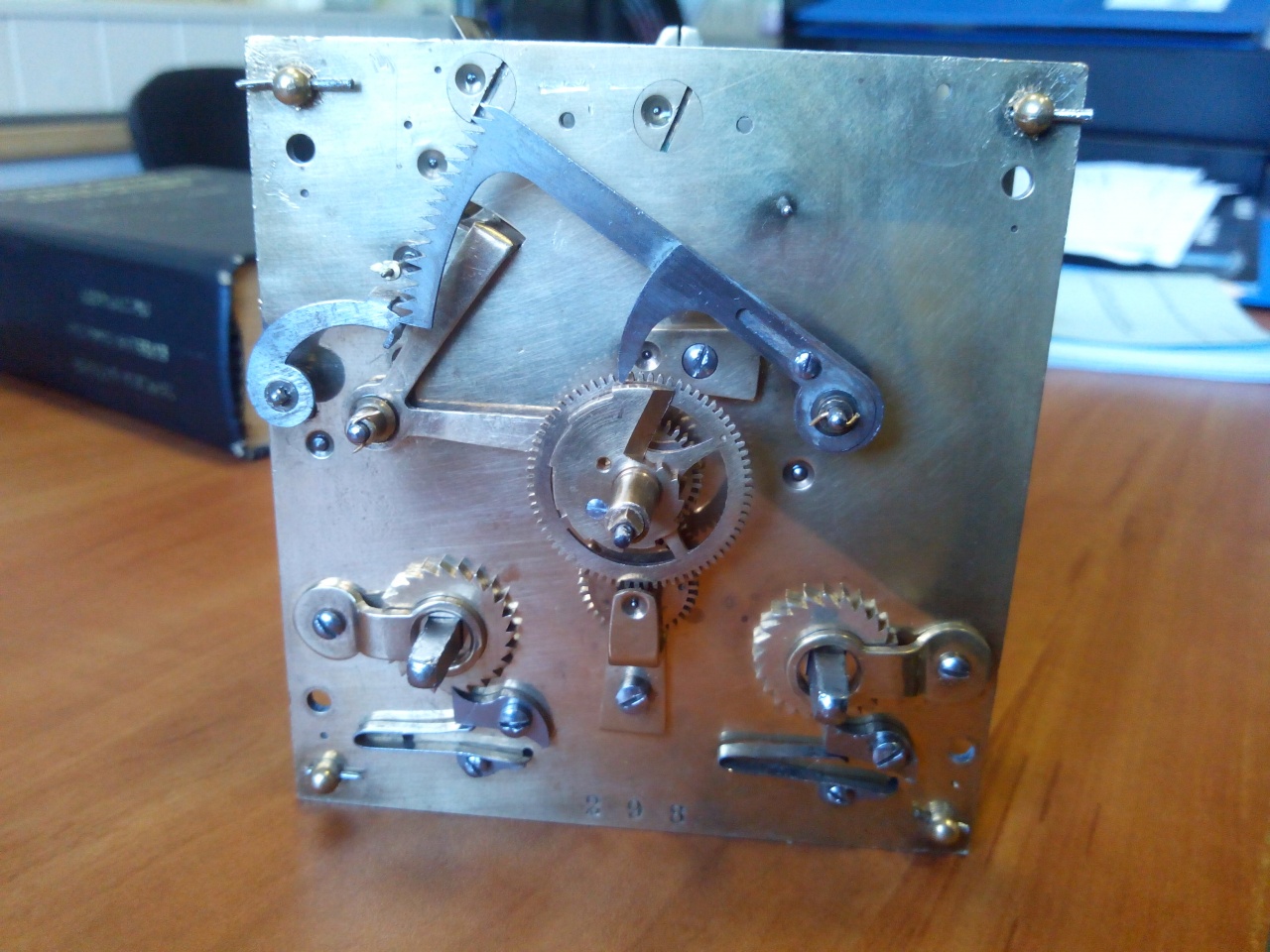

P.S. Принцип действия мне понятен, хотелось бы посмотреть форму детали, которой нет на оси (стрелка).

Представляет из себя диск насаженный на ось, в поле диска втавлен штифт который поднимает гребенку на один зуб за оборот.
Родная выпиливалась из цельного кусочка стали в форме запятой.

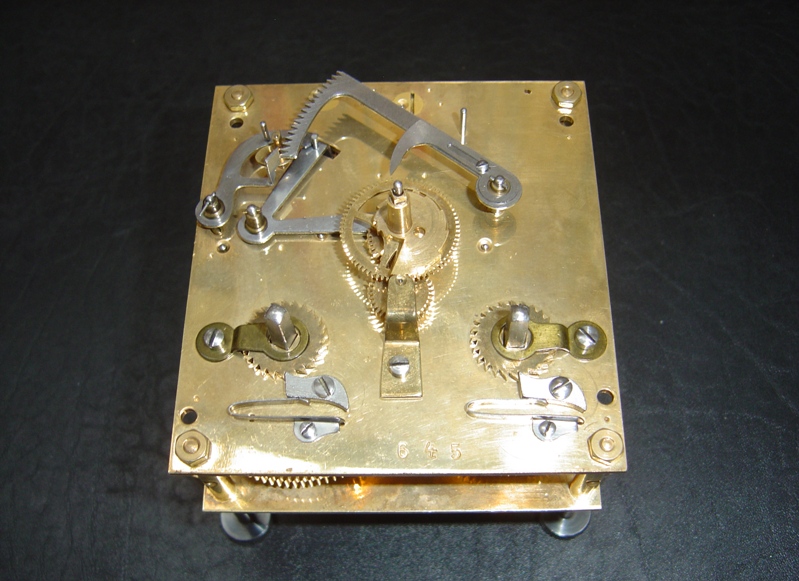

Форма детали немного видна.

Мне кажется у ТС механизм с немного другим рычагом , под запятую.
Хотя прнцип практически тот же.

Спасибо всем, кто откликнулся!
Попробую поэкспериментировать с "запятой". Но рычаг действительно немного другой (он на отдельном фото).

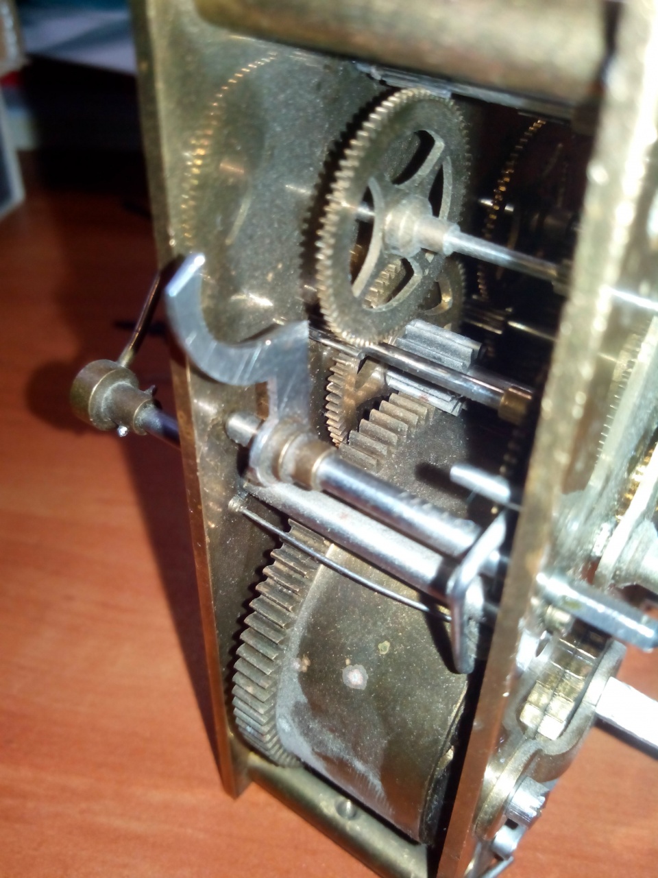

Доброго времени суток!
Если кому-то интересно...
Разобрался с механизмом! При такой форме рычага, оказалось, нужен всего то один зуб на оси! Может быть он не такой формы как был изначально, но работает! Плюс еще не хватало пружинки к рычагу и штифтов на двух колесах боя. А мех завелся и пошел. Приятно, черт возьми!!!
