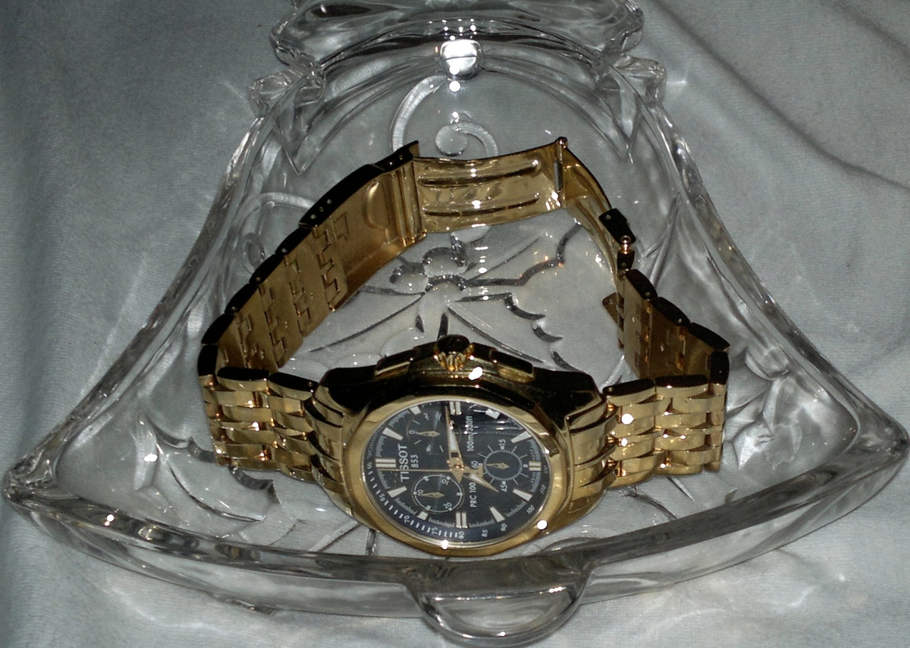

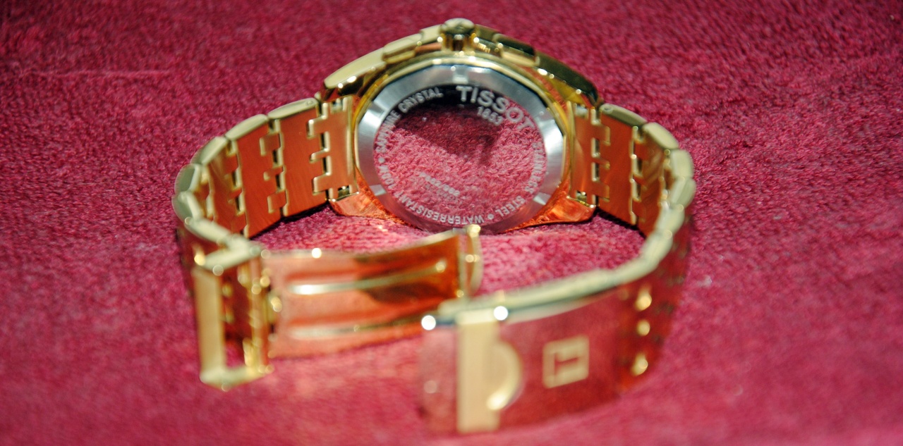

Если заводная головка завинчивается,это уже подразумевает как минимум плавание и ныряние без акваланга, а если нет, то не важно какая водонепроницаемость там указана в цифрах-плавать в них я бы не стал.
p.s. Вот в этих плаваю с 2008 года-все о.к.
