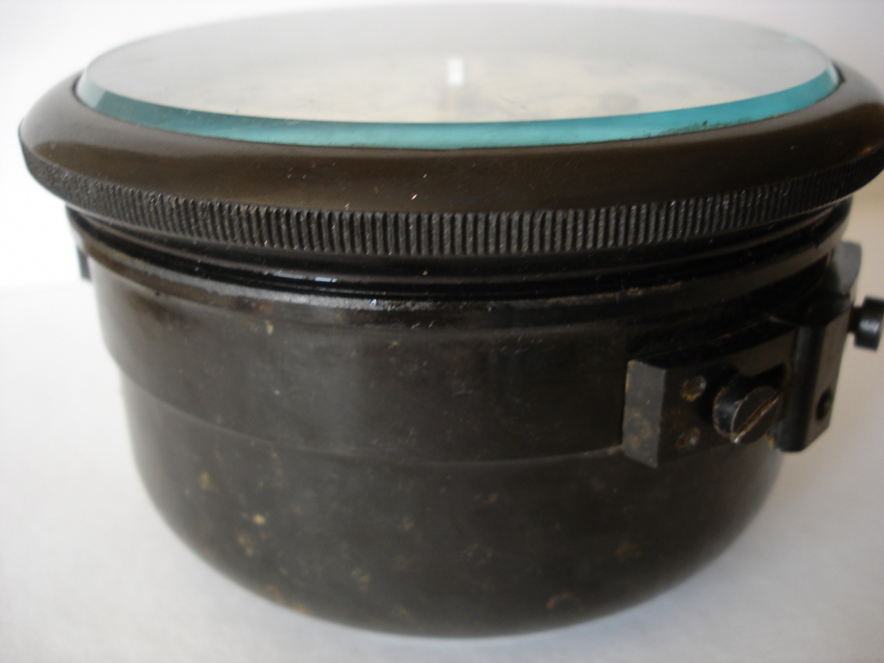

Всем доброго времени суток!
Возможно кто-то сталкивался с подобной проблемой? Морской хронометр времен 3 Рейха в неметаллическом (пластик или т.п.) корпусе. Стеклянная крышка за долгие годы прикипела намертво. На грубую физическую силу никак не реагирует. Существует ли какая-либо возможность открыть хронометр (открутить эту крышку) без нанесения существенного ущерба для корпуса? И какому гению и зачем понадобилось выпускать хронометры в таком корпусе. Заранее спасибо, очень надеюсь на Вашу помощь.

WD-40

иногда-- скипидар помогает.

Спасибо за рекомендации. В быту это все работает здорово. Не повре6дит ли применение этих средств циферблату и механизму?

Только НЕФРАС.
С2-80/120.
Но вначале - СПИРТ. Должно пойти, не пойдет - тогда нефрас.

погружать в них-не нужно...)) аккуратненько тампоном на место резьбы....

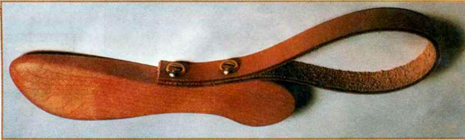

Сделайте гаджет.
Или два компрессорных ремня от грузовика. И вдвоем легко откроете...

"Слабыми" средствами пробовали - результат = 0. Мнение хороших специалистов ЧЗ сводится к тому, что надо вытачивать "ключ" для крышки. При этом точно также никто не может гарантировать успеха операции. Прошу прощения за техническую неграмотность, как и какой сделать "гаджет,
или два компрессорных ремня от грузовика. И вдвоем легко откроете." - Попытки в автосервисе ... были. Уважаемый БУГЕЛЬ! Буду признателен если Вы раскроете техническую схему Вашего гаджета. Просто я далек от большегрузов и не знаком с возможностями их сервиса.

Крышка не порезьбе зашла? Стоит-то косо, как я вижу. Вывод - только приложение насилия. Думаю, съемник уважаемого БУГЕЛЯ - оптимальное решение.

Сообщение от БУГЕЛЬ Посмотреть сообщение
Сделайте гаджет.
Мощная приспособа, много раз выручала, правда в другой отрасли...
