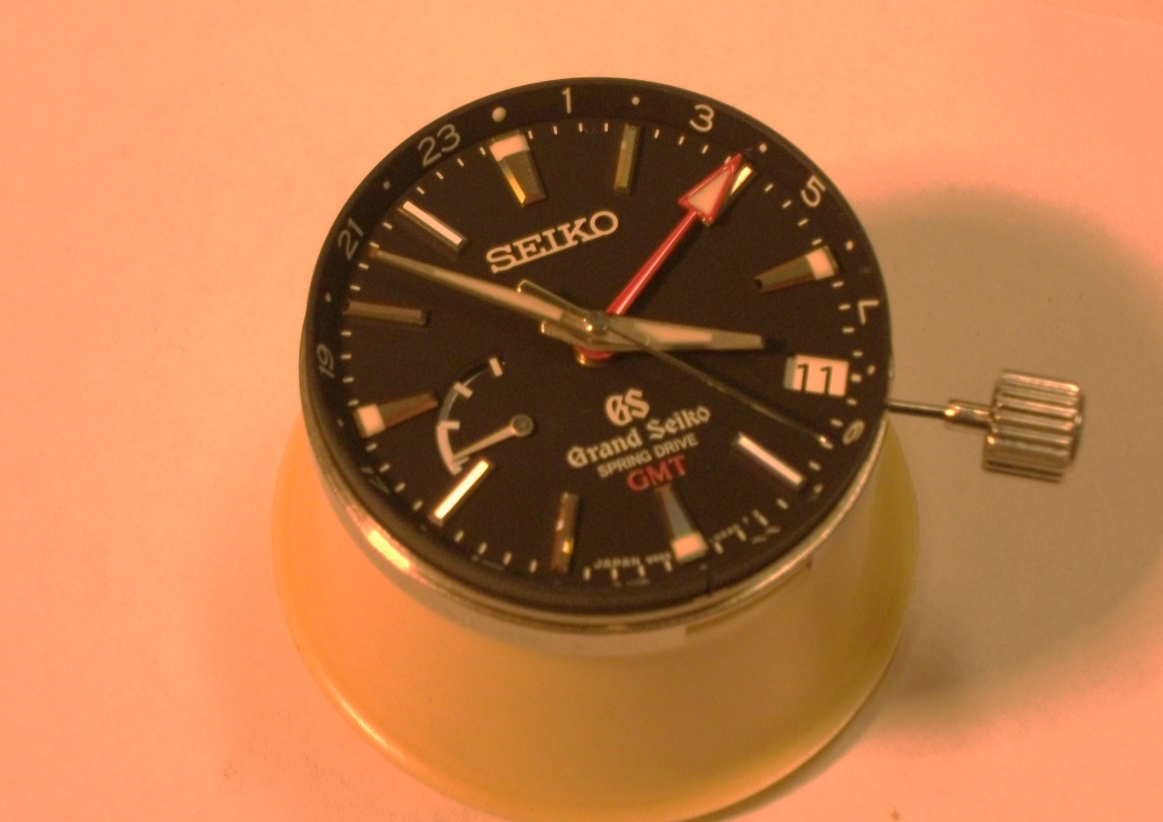

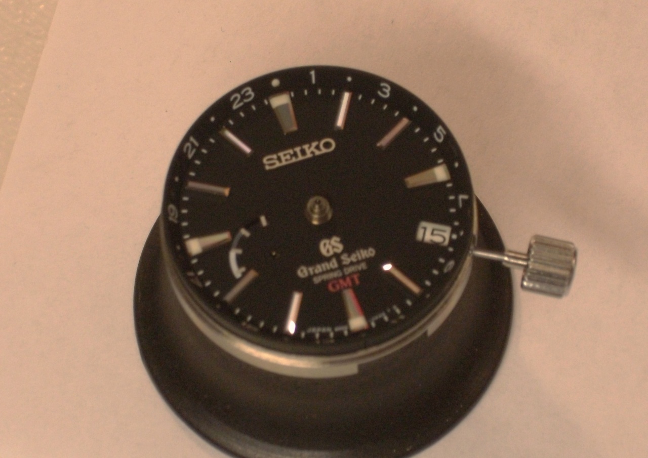

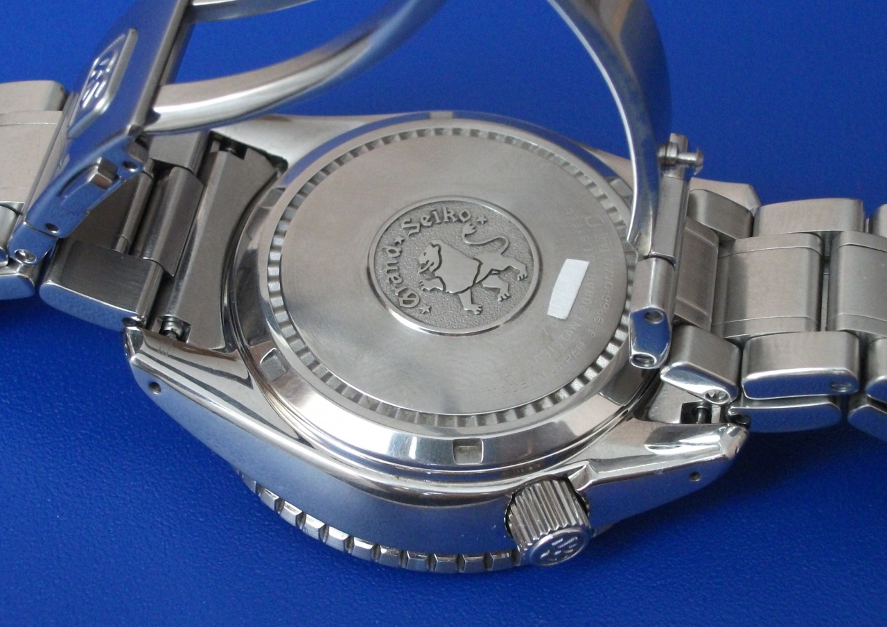

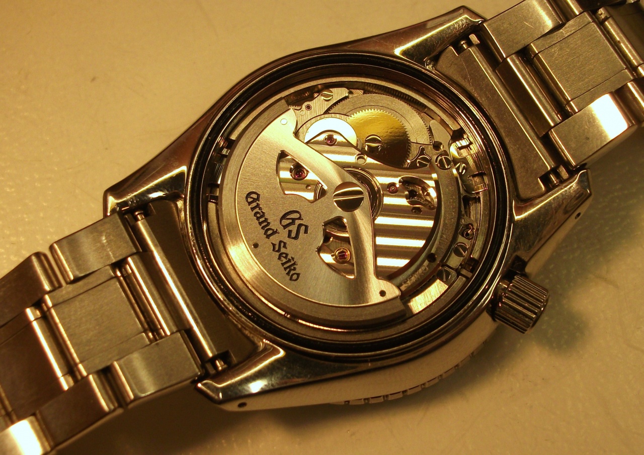

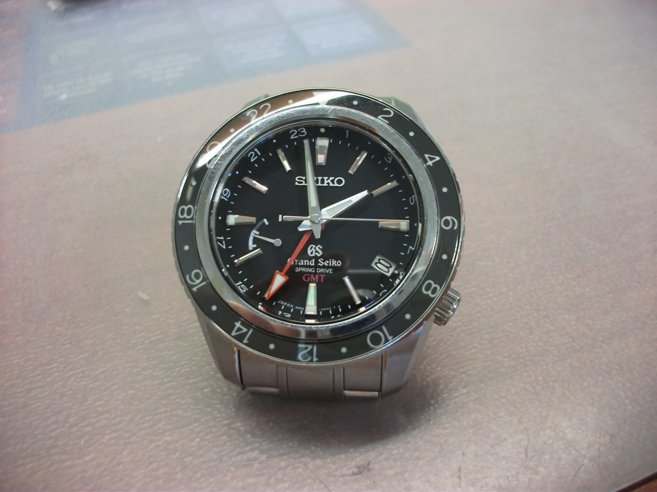

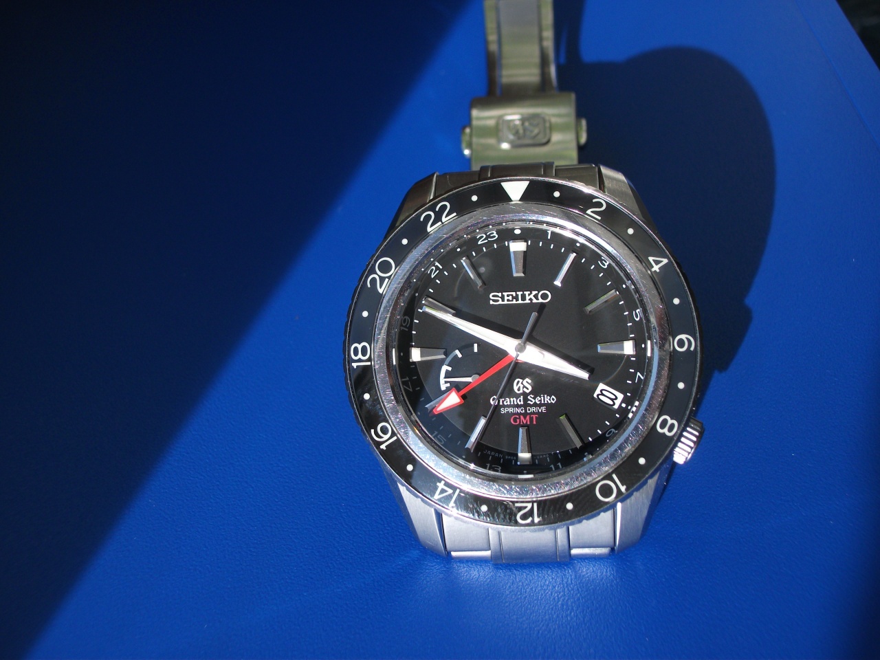

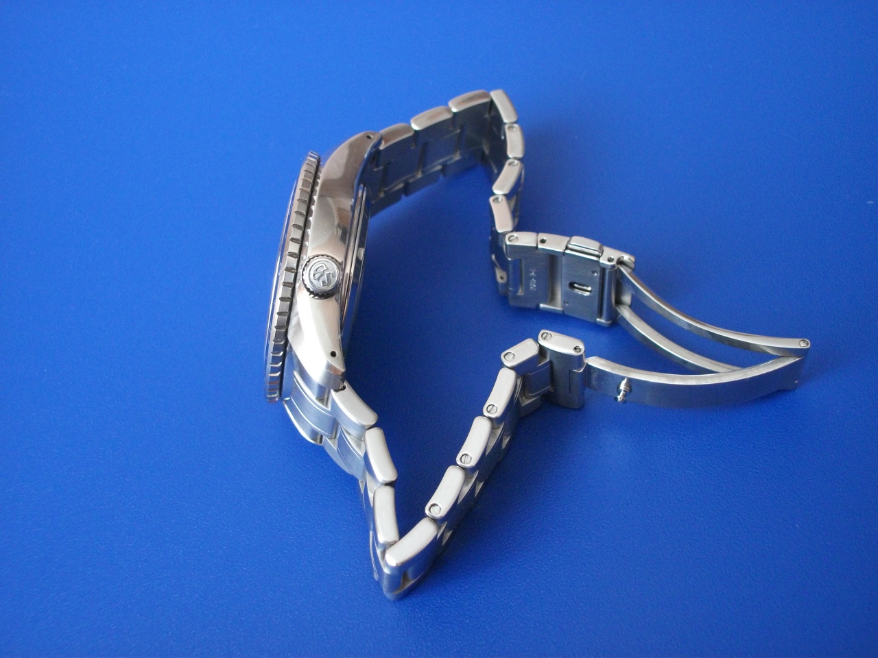

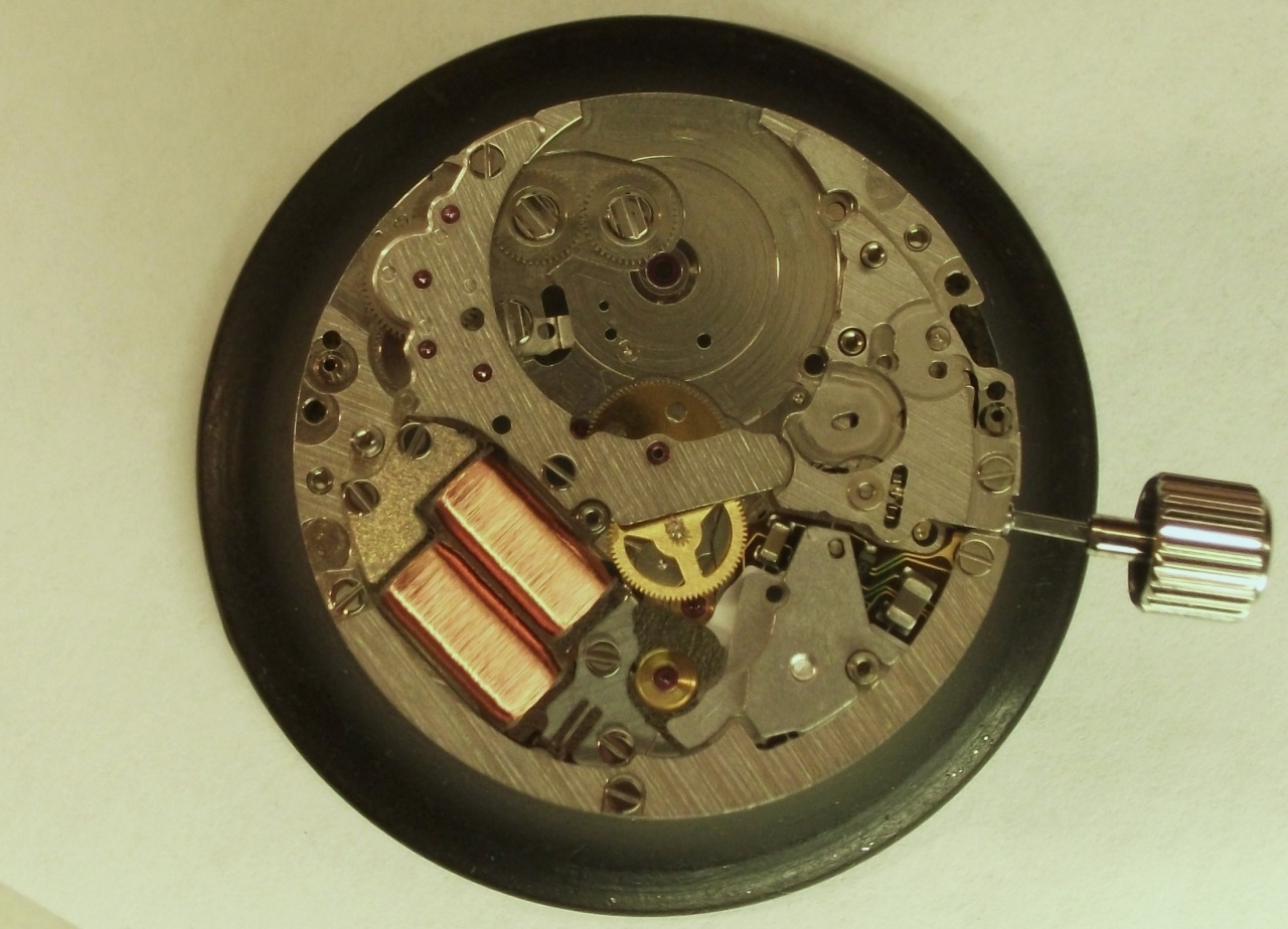

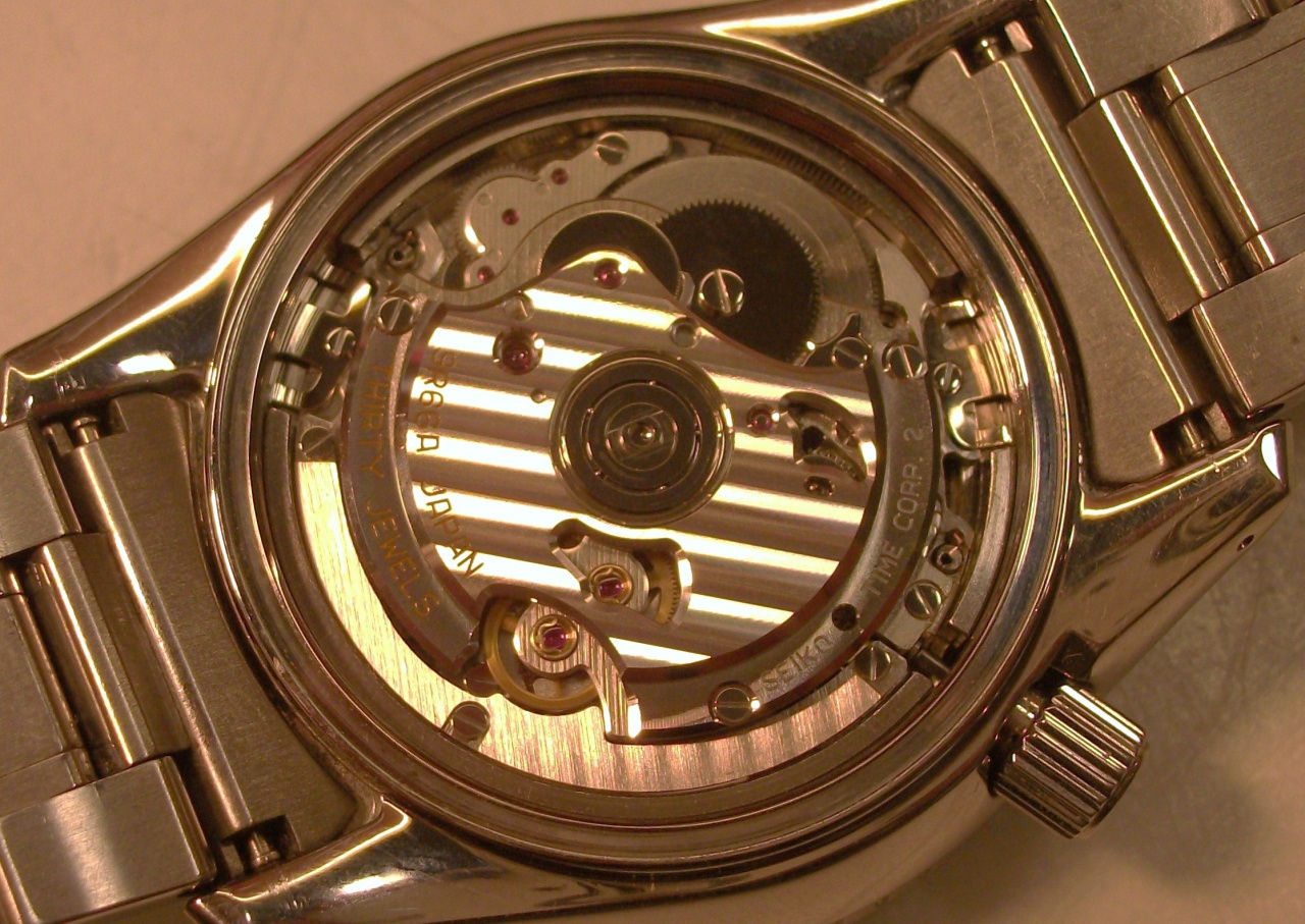

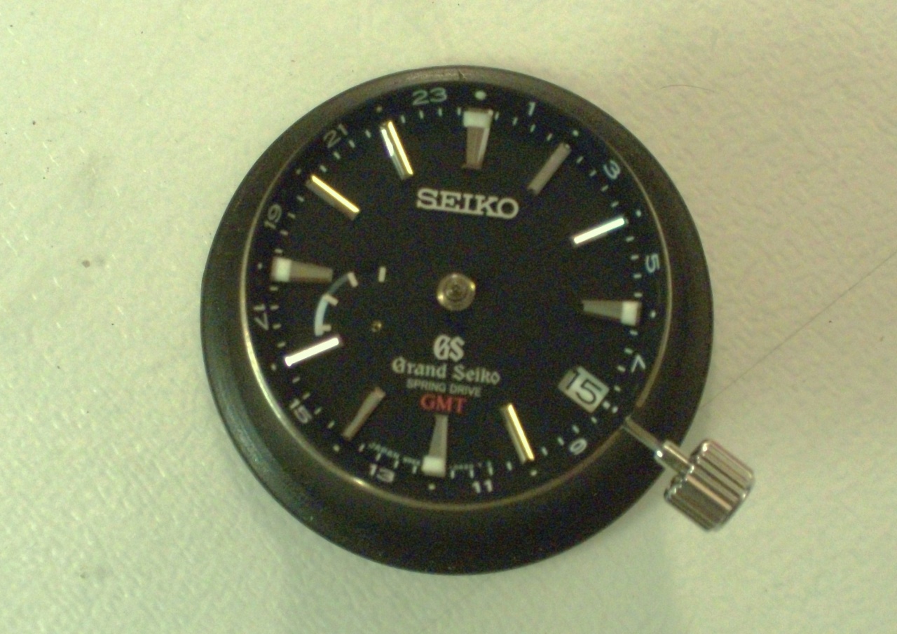

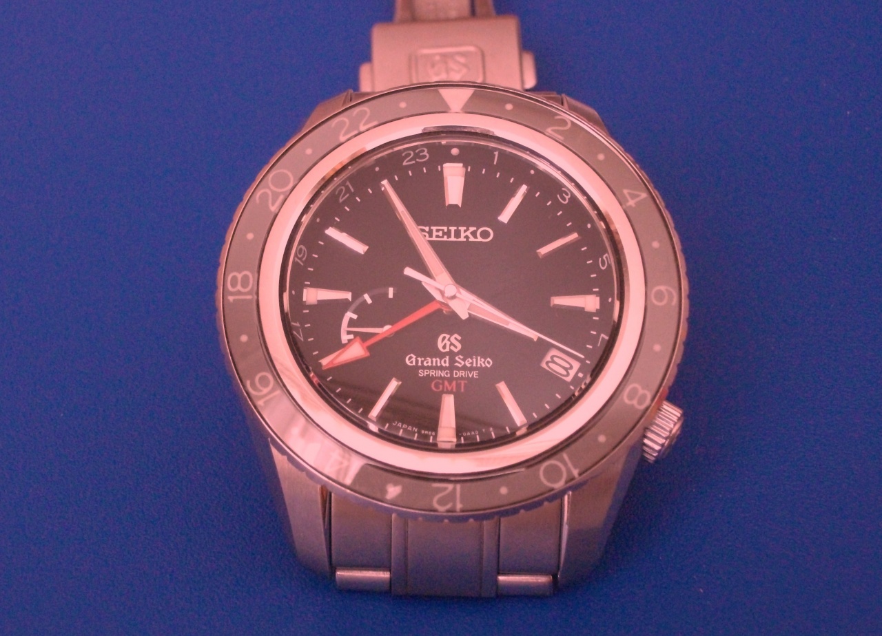

Принесли мне в ремонт часы, с жалобой на то, что они иногда останавливаются, когда стрелка резерва хода находится в последнем секторе (не выхаживают пружину полностью).

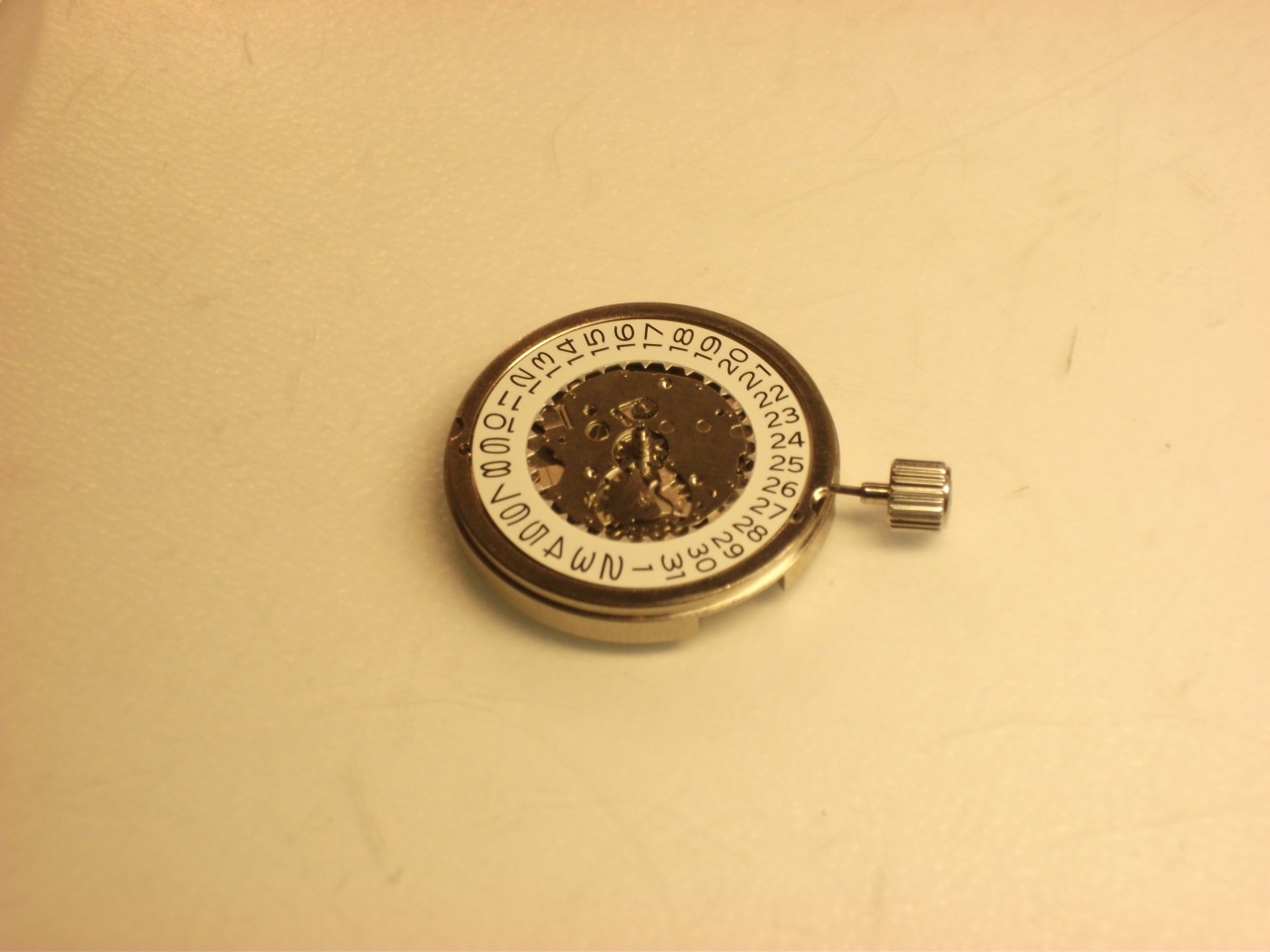

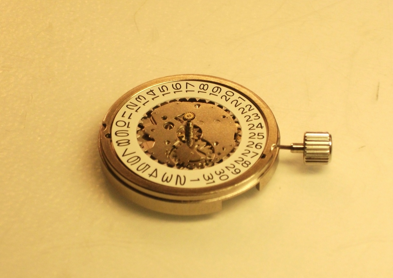

После наружного и внутреннего осмотра, было принято решение произвести ремонт (разборка, промывка, смазка) данного творения

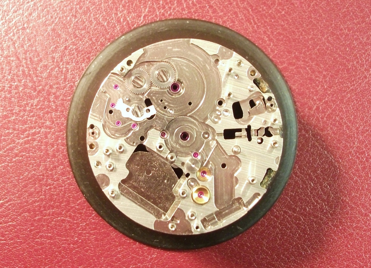

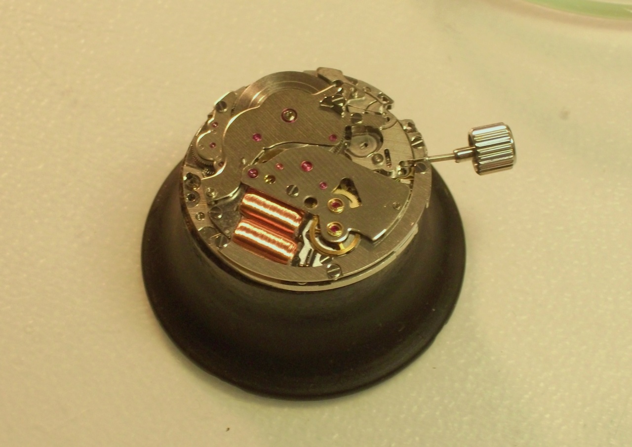

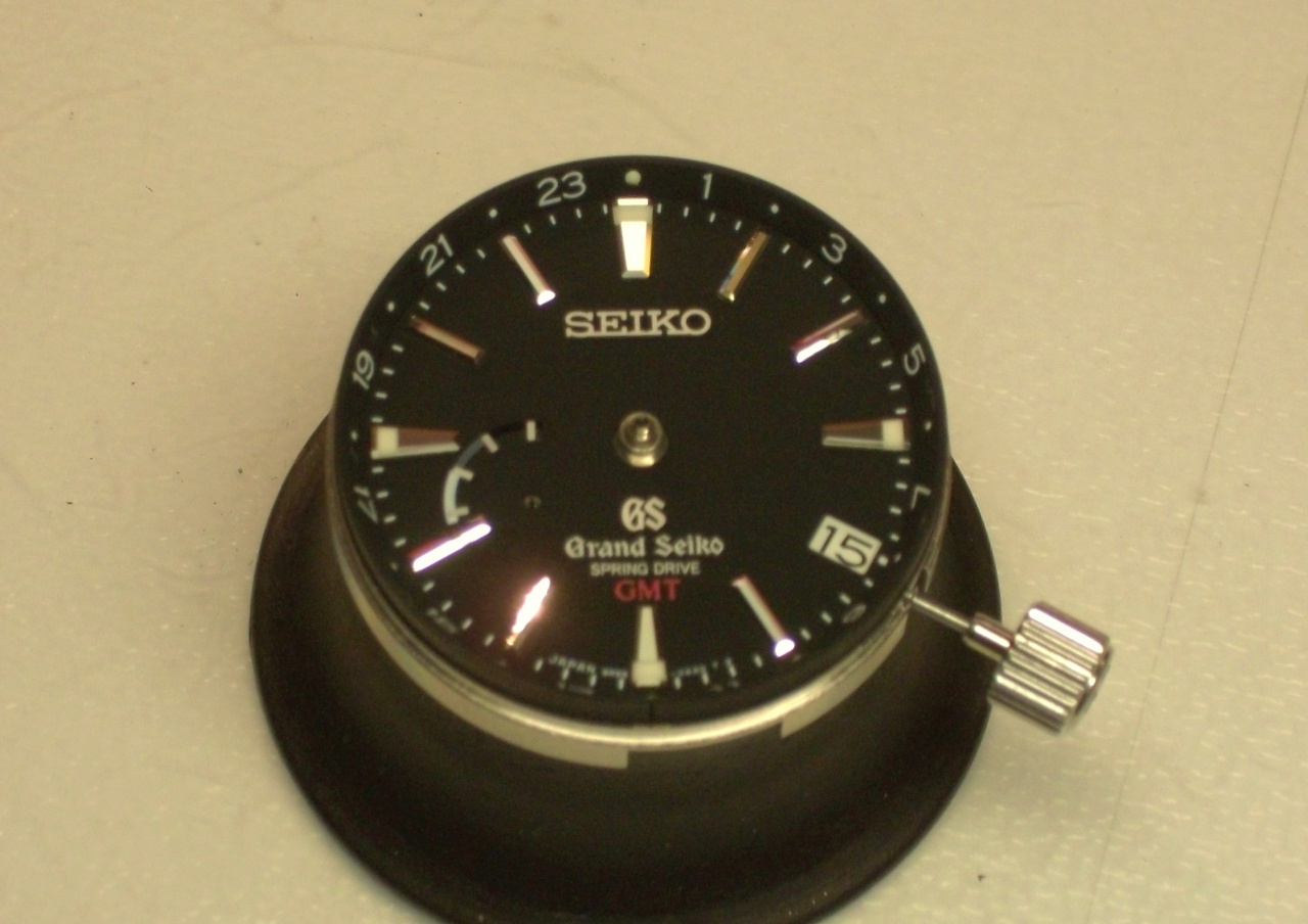

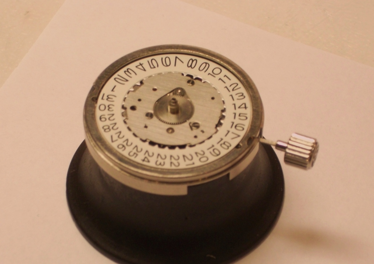

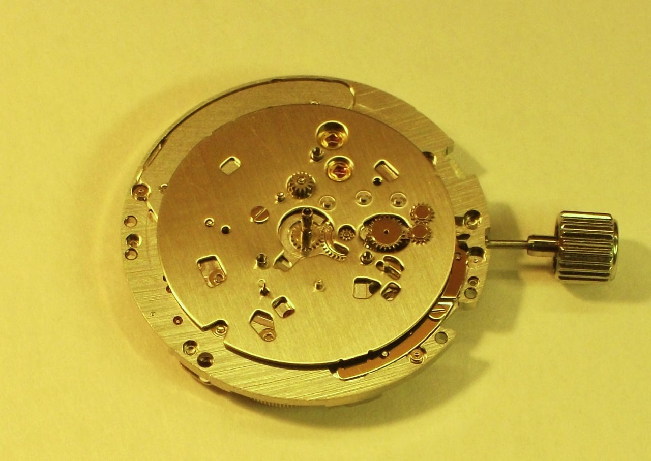

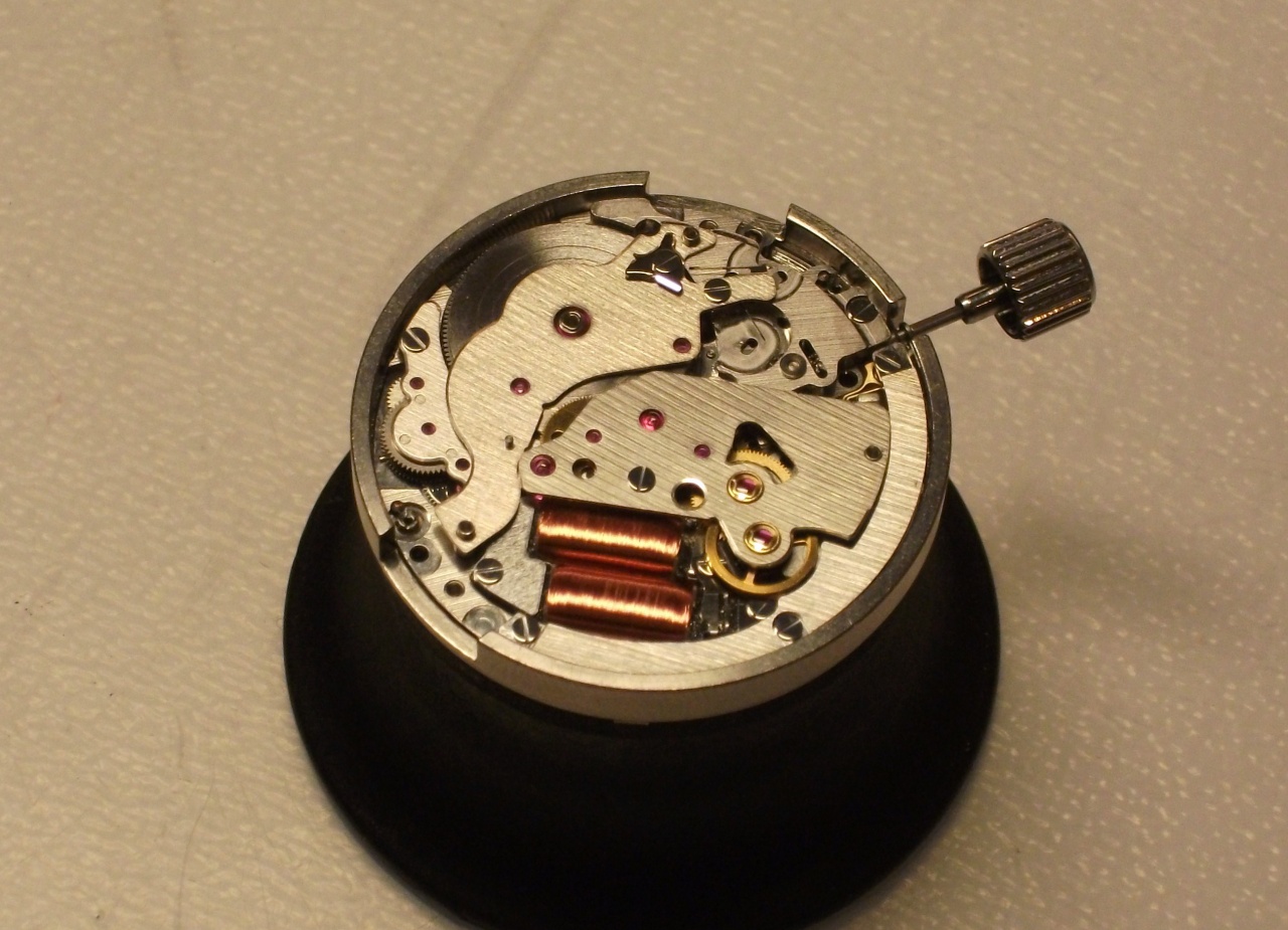

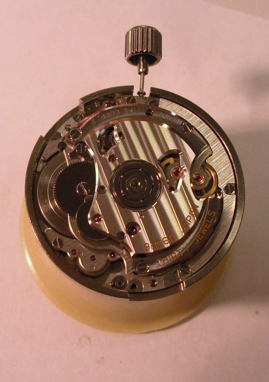

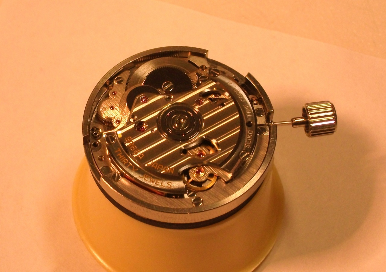

Внешний вид механизма, красота отделки, как у всех хороших часов - впечатляет и завораживает, но и внутреннее устройство тоже не позволяет остаться равнодушным

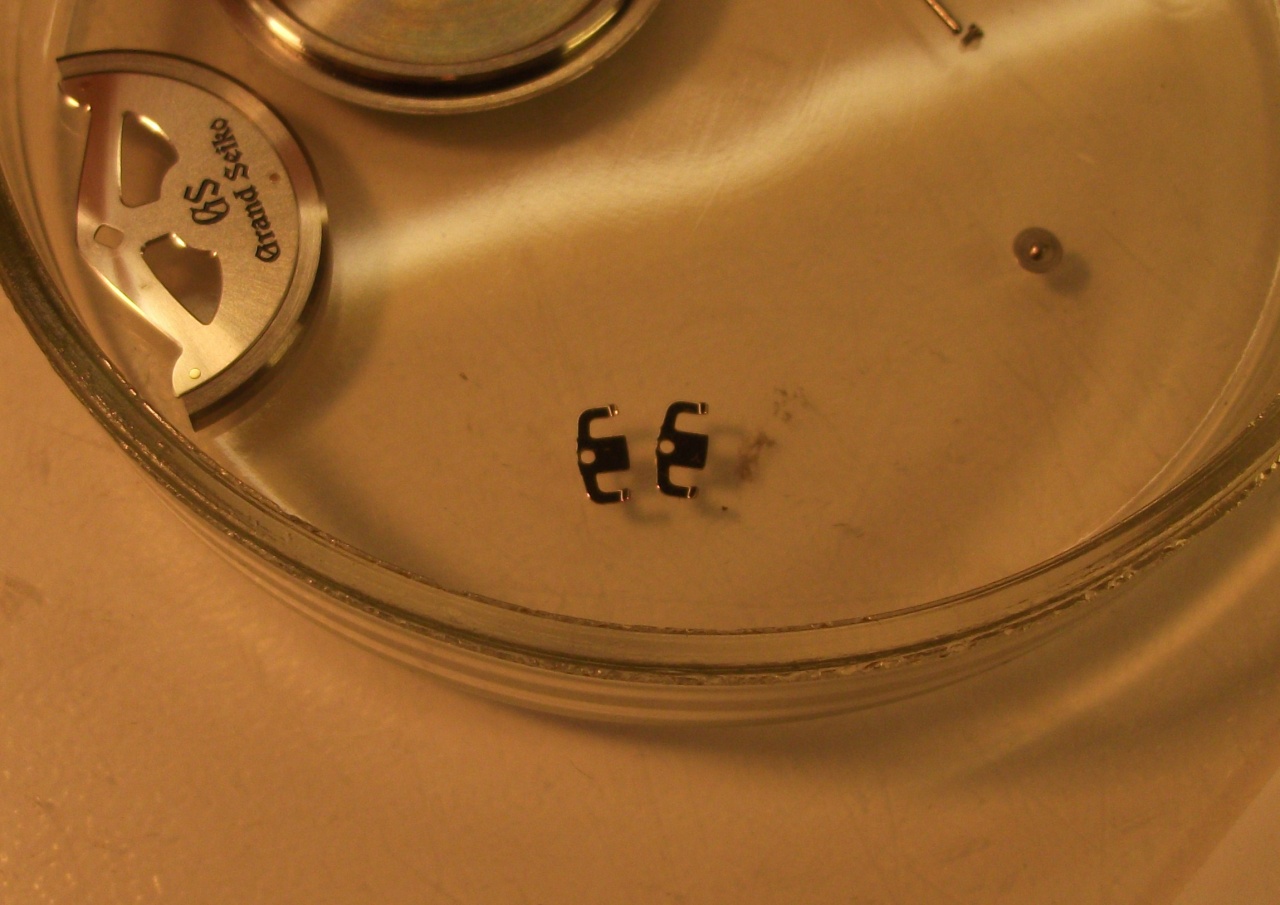

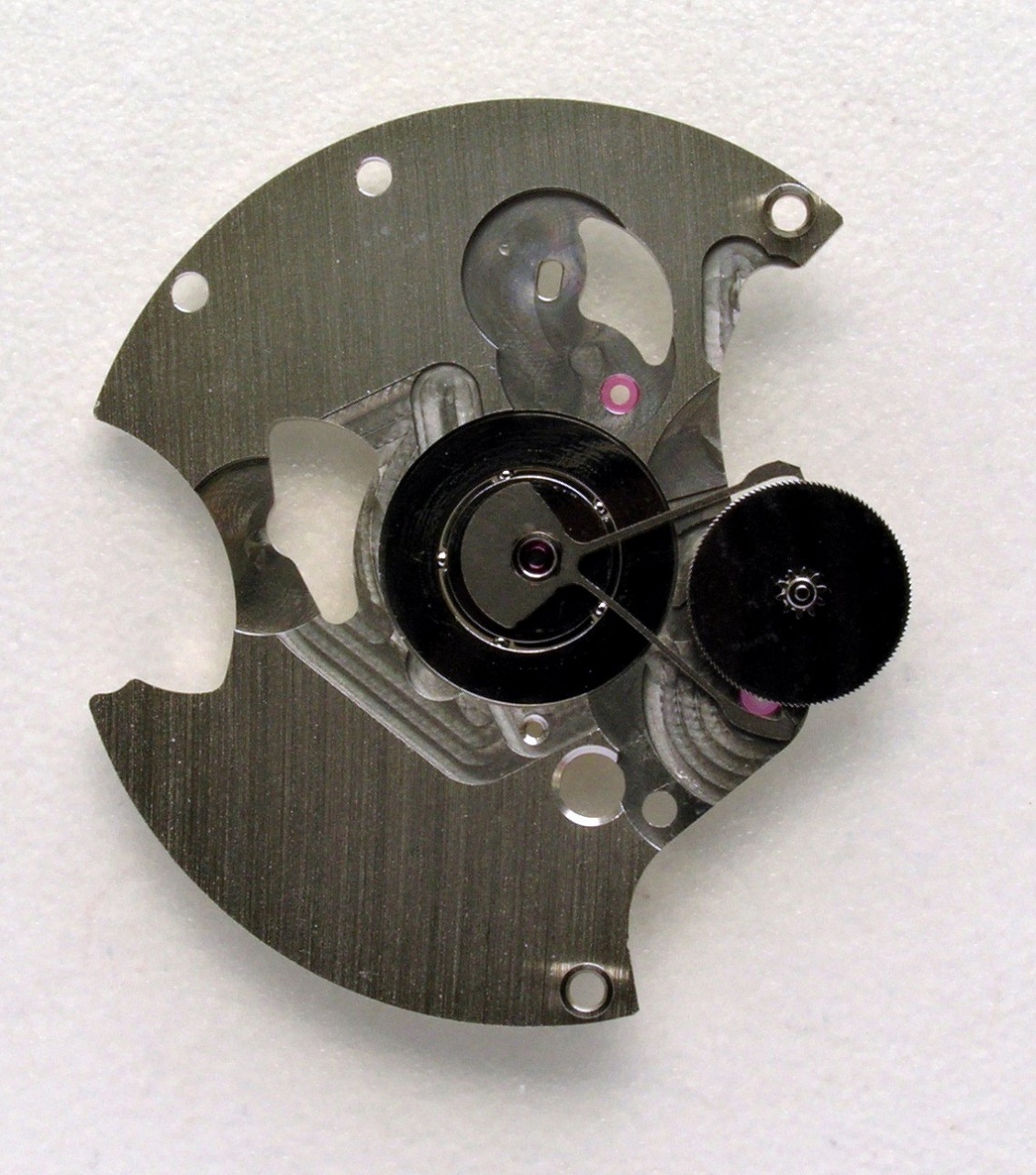

А это весьма оригинальные лапки крепления механизма

так а в чем была причина того, что часы не выхаживали аж половину завода? трение в механизме только в цапфах, спуска, требовательного к смазке, нет

Полный завод данного механизма - 72 часа, иногда останавливались часы когда резерв хода показывал 1/3 и менее.
Дата производства часов, судя по номеру на крышке (что полностью совпадает с рассказом хозяина данного творения) -2007г.
Основная причина остановок как раз и заключалась в загустевании смазки в камнях последних 2 колес (при снятии накладных камней была явно видна густая субстанция, причём в колесе, предшествующем "летящему" (не знаю как его правильно назвать) было видно ещё и потемнение)).
А вот на счёт автоподзавода позвольте с Вами не согласиться, может это и действительно хорошая и надёжная система, но просто я её недолюбливаю ( это моё сугубо личное мнение). Кстати, на концах рычага автоподзавода, в данном механизме, образовались крупные хлопья загрязнения, которые в скором времени могли бы привести к полной остановке механизма.
