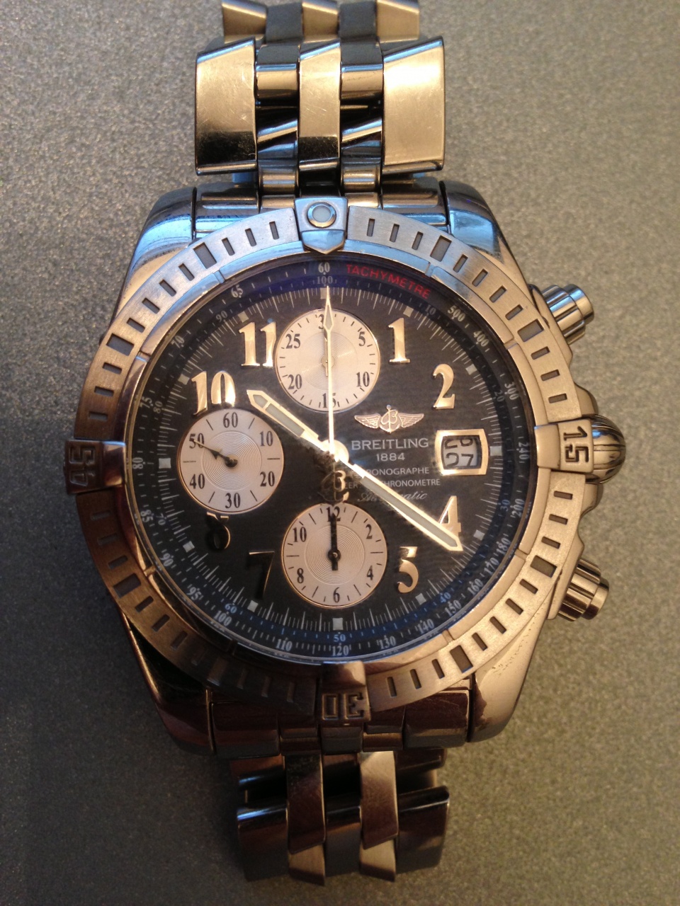

Друзья, добрый вечер.
Сегодня проводил небольшую инвентаризацию и обнаружил досадное недоразумение, дата на моем хрономате переводится не как обычно в полночь, а в промежуток с 10 до 11. Это я просто не обращал внимания раньше, или машинку надо нести на принудительное лечение?
Прилагаю фото сего действа.

Тут стоит 7750, часто смещается толкатель на суточном колесе, при переводе стрелок или принудительном переводе даты в неположенное время. Могут просто переставить стрелки, но лучше заменить колесо.

Спасибо! В общем в ремонт, все что я хотел узнать.

Еще надо правильно смазать одно передающее колесо в ремонтуаре. Оно фрикционное и является " предохранителем" от подобных ситуаций. К сожелению многие об этом забывают или не знают т к даже в схемах это не указано правильно.

Аналогичная проблема на хроне с модулем DuboisDepraz 4500(как на Blackbird), смена большой даты на час раньше, около 11. В мастерской предложили переставить стрелки, но только ради этого вскрывать не хочу.
Да и спросить решил не создавая темы, могли ли так собрать на фабрике, или при транспортировке, или...? EDOX покупал новыми на форуме.
