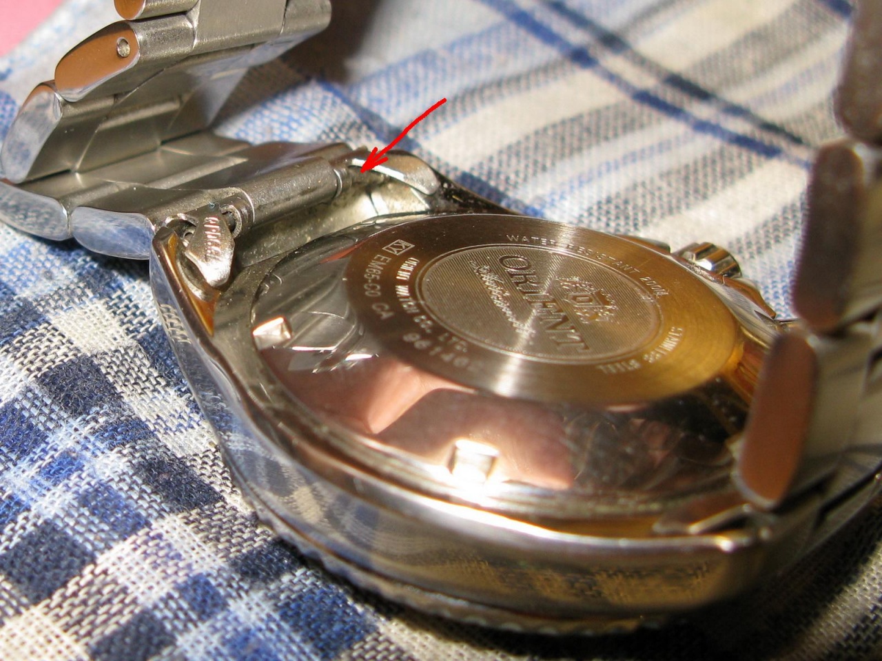

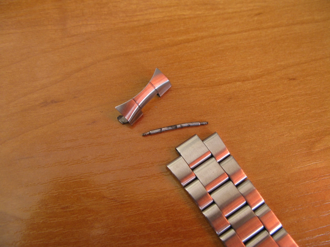

Ношу Мако ежедневно в течение 3 лет. Проблемы со шпильками были. Погнулись к чертям.
Пересадил на браслет Watchado. Доволен. Больше проблем нет.
На фото видно "тонкое" место на родном браслете. Стрелкой указан прогиб шпилек. Специально сделал в свое время фотоснимок для истории.

Были проблемы именно со стальным родным браслетом, шпильки от каучука толще, и не гнутся. Периодически осматривал шпильки на предмет изгиба и менял на новые пару раз, цена вопроса - несколько рублей. С НАТО и каучуком, повторюсь, проблем абсолютно никаких.

Шпилька сломалась, часы слетели с руки. Хорошо, что это было дома, и часы упали на мягкий ковер в гостиной. Насилу нашел замену подходящей толщины, все часовые мастерские обошел.
Под гнутыми накладками постоянно собирается грязи и песок.
Имхо, плохая конструкция как для дайверских часов.
