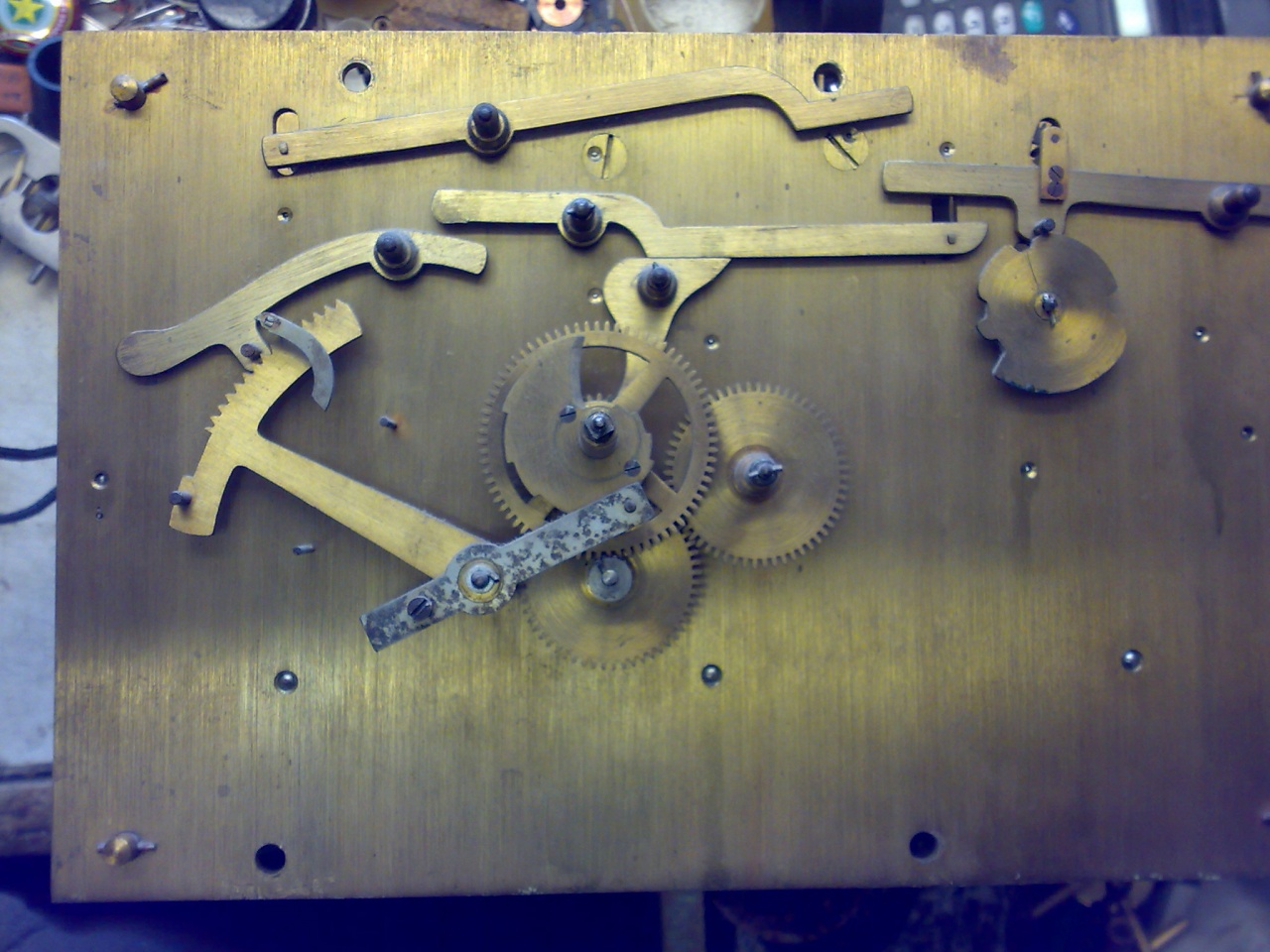

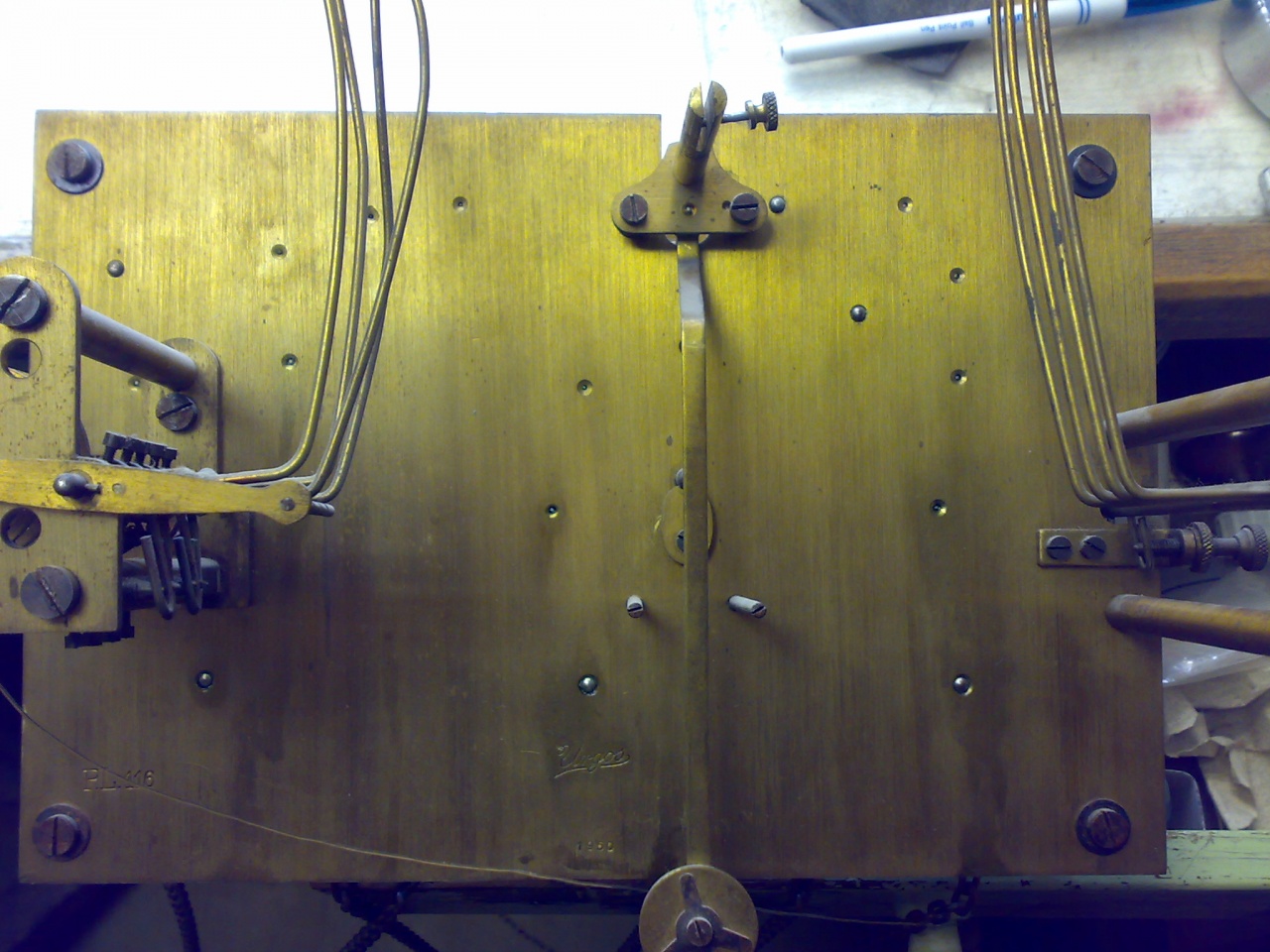

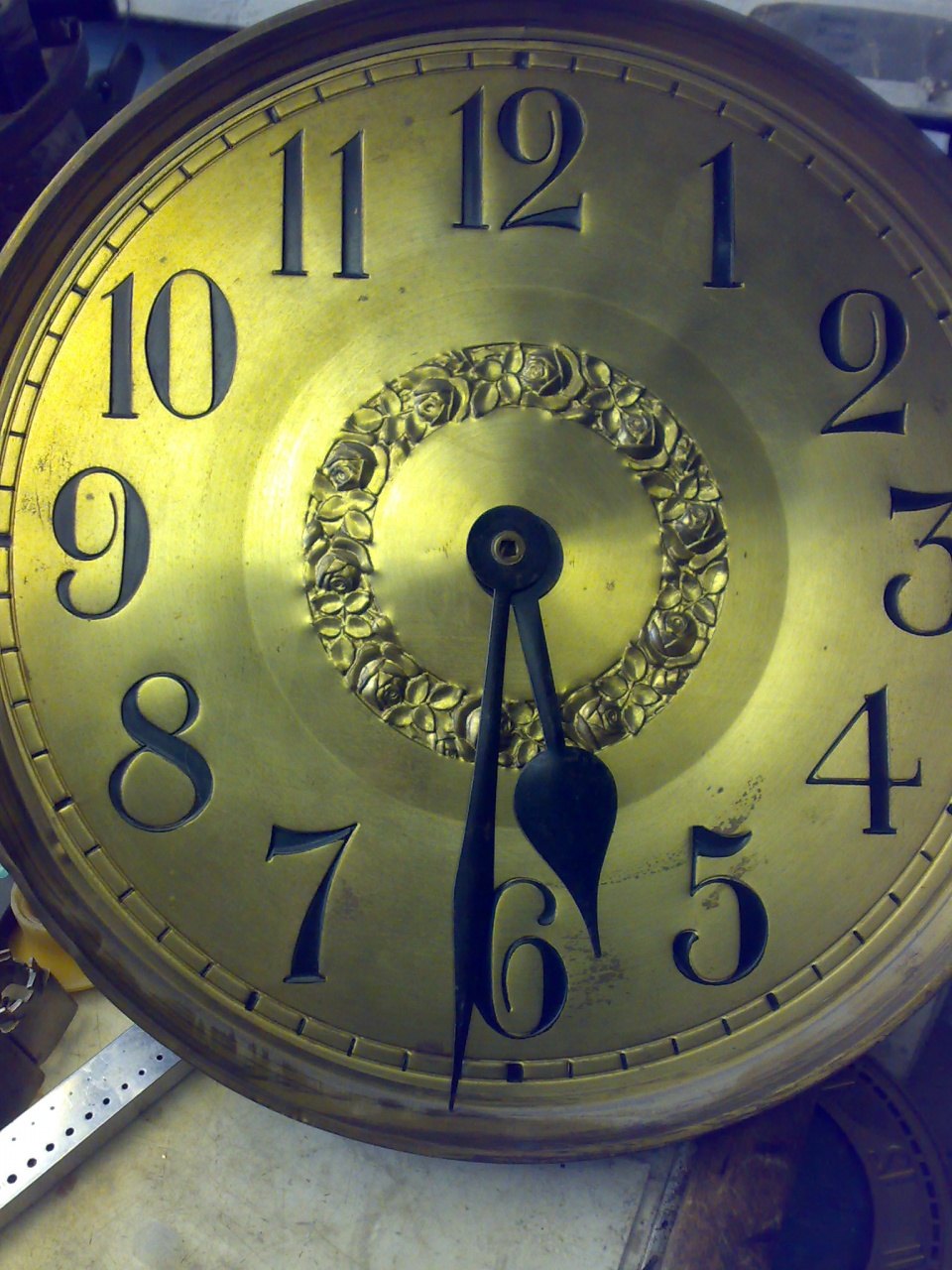

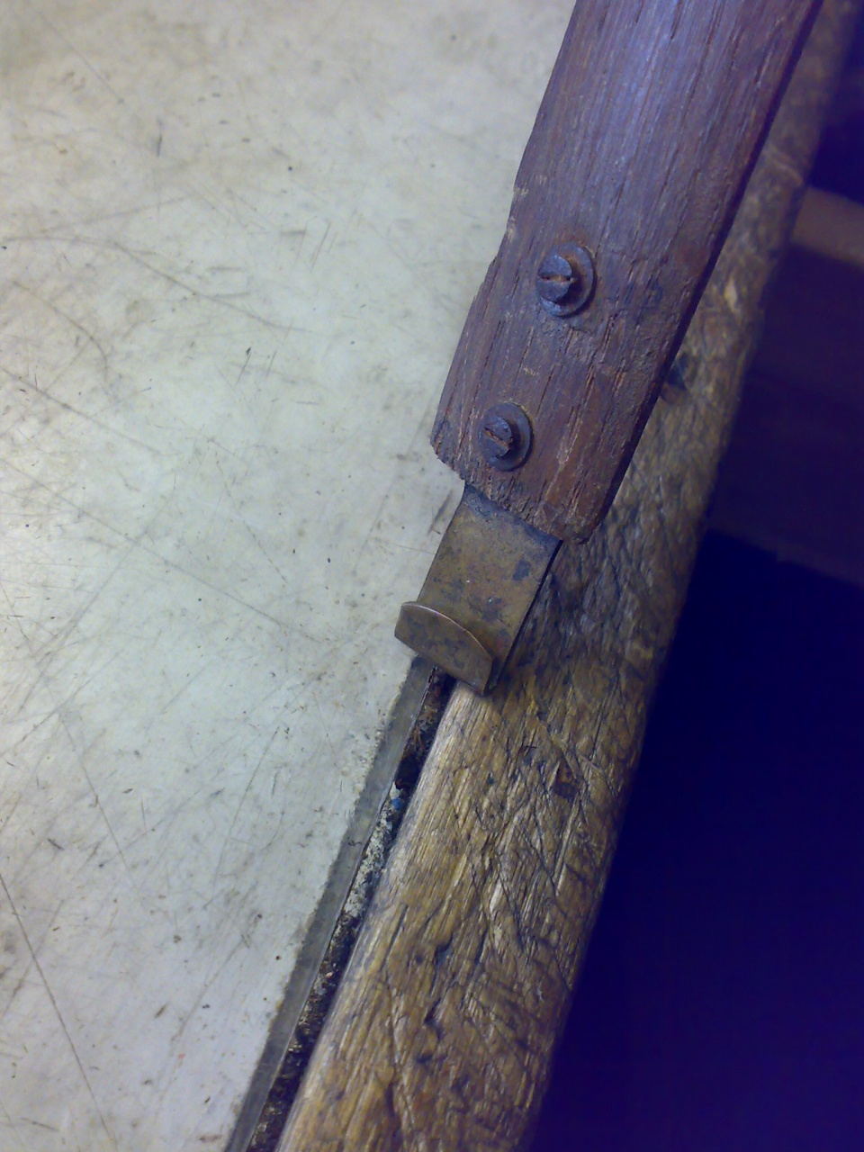

Знатоки, прошу вашей помощи!
Принесли в ремонт четвертной напольный механизм. Владелец божится, что это Густав Беккер и что они с 1908 года.
Прошу подтвердить или опровергнуть этот вариант. Никаких Беккеровских клейм я не увидел. А увидел клеймо Urgos и выбитую дату 1950.
Фирма, место и примерная дата выпуска, интересует всё.
В часах отсутствует качалка.
Если есть фото подходящей, прошу выложить.

Приветствую!
Я тоже не увидел Беккера и на 8 год совсем не похоже. Кто-то его обманул.

Добрый день.
Это, конечно же никакой не Беккер 1908 года.
"Ветряков" такой формы у Беккера я не встречал.
Вероятно это произведение фабрики Urgos. Вот немного информации о ней.
Основана в 1920 Кристианом Халлером, Джоханнсом Джочем, Робертом
Papst, Хайнрих Руммингер. Сначала зарегистрированы как Rumminger & Co.
GmbH. В 1923 поменяли имя на Urgos.
По окончании войны фабрика не работала в течении 5 лет. В 1950 году возобновила производство часов. Поэтому не совсем понятно 1950 на задней платине это серийный номер или дата начала повторного производства.
В 1992 году фабрика была продана с аукциона, её выкупил концерн HERMLE.
Постарайтесь как-то помягче объяснить владельцу что он немного заблуждается, хотя это его личное дело.
С уважением.
С.Д.

Добрый вечер, коллеги!
Дизайн циферблата и маятника, а также конструктив механизма говорят за 1920-е годы, не раньше и не позже. Я бы аппроксимировал 1925-м. Конечно же, фабрика Urgos.
