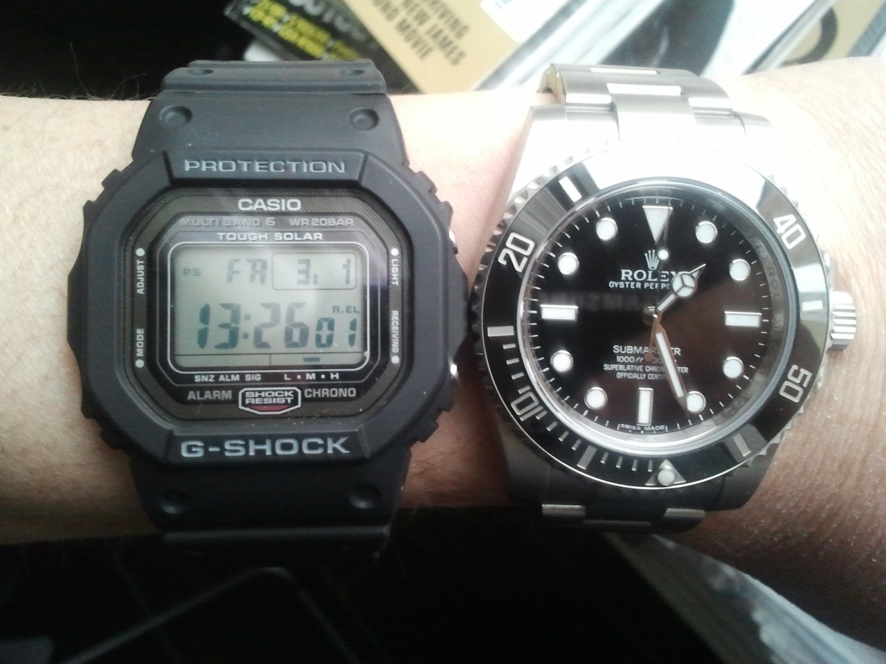

За сутки набежало 13 сек., не многовато ли для хронометра? Нести ли к мастеру ради такой малости? Все же вскрытие... Что посоветуете, друзья?

Размагнитить.

Для начала убедитесь в правильности измерений.
http://time.is
http://tycho.usno.navy.mil/simpletime.html
пару раз перегрузите, для большей точности.
Если диагноз подтвердится, то, как посоветовали ранее, размагнитить (5 минут вся процедура, только пусть стрелки мастер не забудет остановить).
Если и это не поможет, то на регулировку. 13 секунд это очень много для Ваших часов (если мы говорим о стальных ). Большинство идут в 0 +-2.

Сообщение от gabik Посмотреть сообщение
Вся процедура секунд 10 максимум.
Простой способ проверить на намагниченность : подносите часы к обычному магнитному компасу и водите сверху над ним. Если стрелка реагирует хоть немного , то есть. В сервисах так и делают.
Скорее всего намагниченны - обычное дело.
P.S. Кстати , как 5000 идут ? Мои на 6 сек в месяц спешат.

Судя по внешнему виду, ролики совсем новые. Можно подождать недельку, поносить. Обкатать, так сказать. Если и дальше будут убегать, то к мастеру. В них же, вроде, парахром стоит... Намагничиваться особо не должны.
