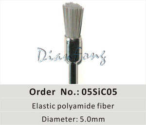

К сожалению ссылкой поделиться не могу,но в сети находил точно ,да и на форуме где то темка была.Выглядит примерно так,но аккуратнее конечно (в виде 4 авторучек с разной шетиной)
