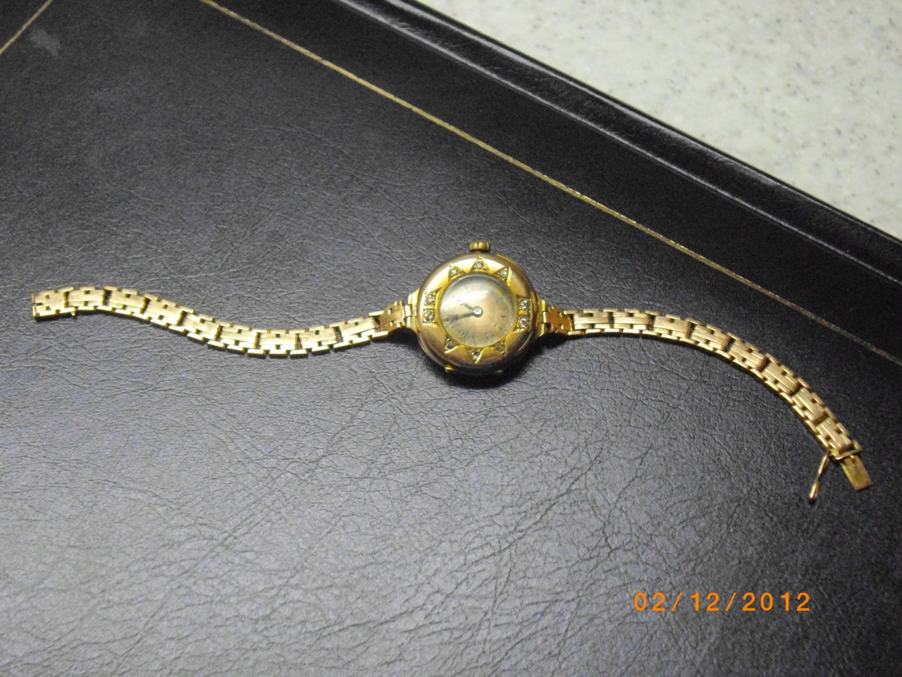

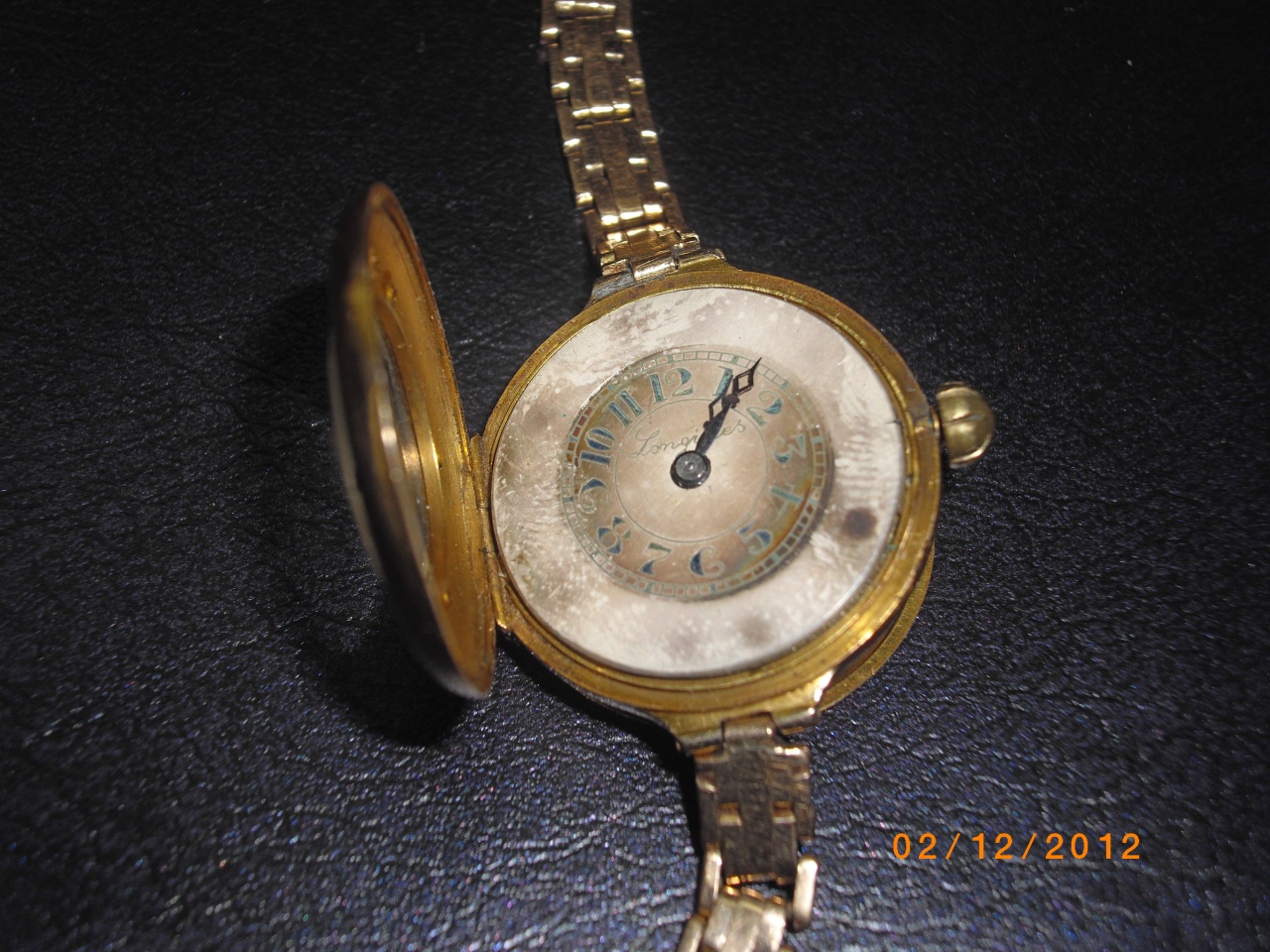

Подскажите где можно отреставрировать цеферблат на Longines №3261745 модель 6 Grand Prix. Женские ,золото 14к.Живу в Киеве у нас с этим проблемы,а востанавливать ,что бы потом переделывать нехочется.фото прилагается

Этот и очиститься может, как я понимаю метки нанесены гравировкой с заполнением краской.

Благадарен за понимание. Да циферблат серебряный цифры гравировка залитая краской,но вопрос тот же ГДЕ токое можно сделать качественно ,что бы не испортить,а то как у нас обычно бывает (сделал все что мог,или незнаю как так получилось).Хотелось бы отдать в реставрацию тому кто такое уже делал и знает с чем имеет дело.

Чистка циферблатов всегда лотерея, так что стопроцентной гарантии качества не даст никто. Этот я бы отмочил в перекиси водорода, серебро хорошо так отчищается. Если полученный результат не устроит, то полировать и наносить заново краской метки. Но тут уж сразу бросится в глаза, что это новодел.

Я бы предложил сделать радиальную шлифовку. Циферблат устанавливается на шпиндель токарника(само собой отсутствует биение и присутствует центровка), затем куском резинового шланга, обернутого наждачкой средней зернистости, от центра к краю, деликатно надавливая наносим сатинаж и одновременно убираем окислы. Краска находится в углублениях и улыбается)
ПС с таким же эффектом но другим подходом привожу в чувство бочкообразные циферы...

Здесь очистить средством для чистки серебра.

Вот только шлифовать точно не надо - колхозный метод. Так только народные умельцы поступают.
Серебро превосходно отчищается химически. Обезжирить, помыть, хим. отбелка.
Можно покрыть тончайшим слоем родия - но аккуратно! может заблестеть сильнее чем надо.

Но мы лапти немного в курсе, что хим. отбелка достаточно агрессивна чтобы повредить краску. А если она чудом уцелеет то агрессивная среда в родиевой ванне "завершит " реставрацию. Да, интересно, как это надо ухитриться аккуратно покрыть родием чтобы он не блестел? Я понимаю если какие то части покрываются лаком, дабы избежать гальванирования и требуется аккуратность, но тут разница лишь в толщине слоя, что сказывается разве что на износоустойчивости. А раз цифер покрыт полностью то он засияет. Не это ли колхоз?
