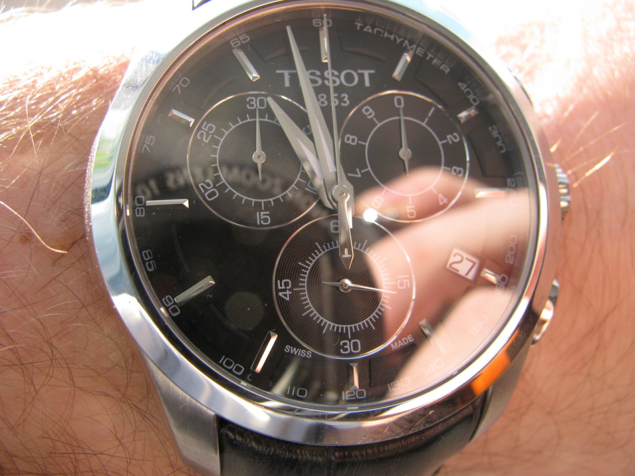

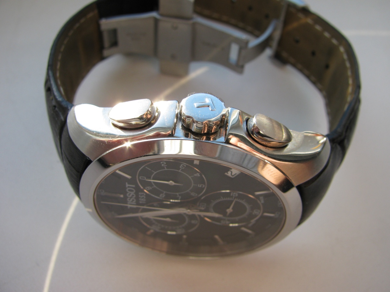

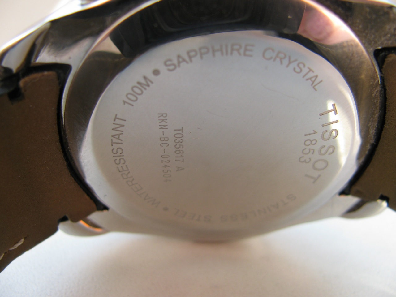

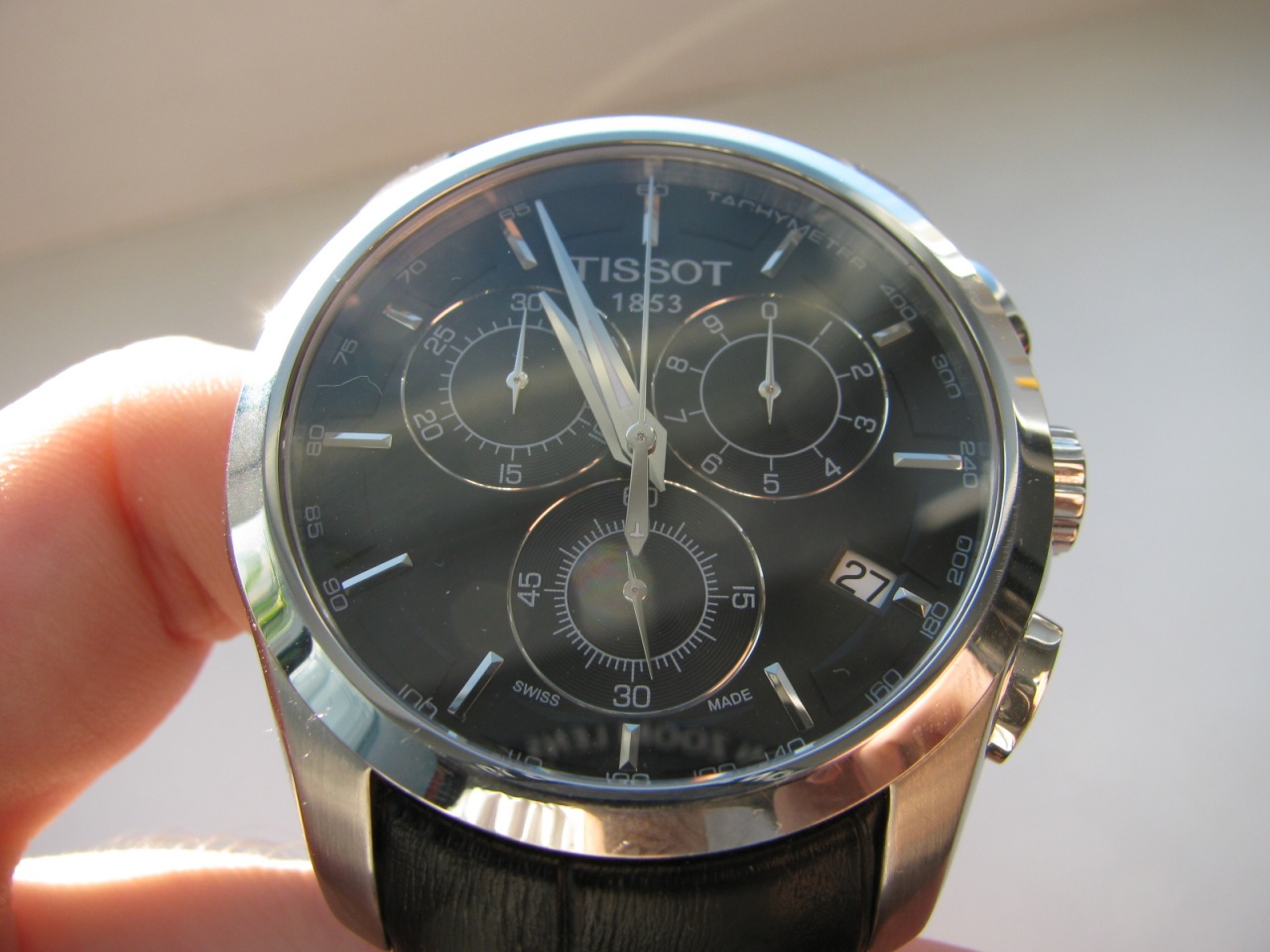

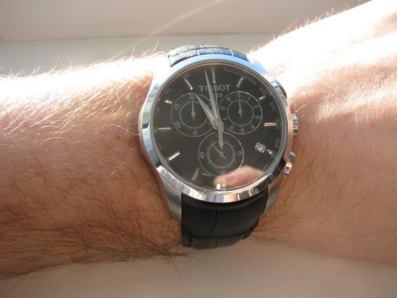

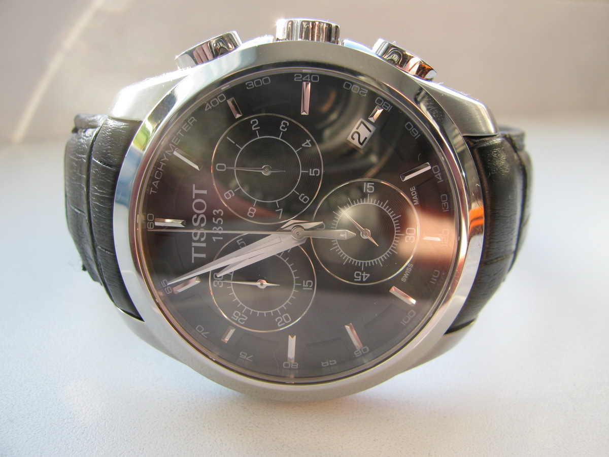

Доброго времени суток !!!!
Помогите отличить Tissot COUTURIER QUARTZ CHRONOGRAPH
точнее сказать были мне подарены,вот решил продать,на форуме в Минске,но утверждают что не оригинал,мол окошко даты в оригинале черное а у меня белое ,и на задней крышке неправельные цифры.
ПОМОГИТЕ ПОЖАЛУЙСТА
может ли так быть

А вам все правильно сказали, однако! Это подделка, причем еще и старой ревизии. Какой-то ушлый китаеза сплавил наивному лаоваю залежалый неликвид. Рубленые стрелки, белое окошко даты, левая гравировка серийника (не сам формат номера - тут все верно для часов выпуска до 2011 года, а именно способ его нанесения)... Помимо этого есть еще ряд моментов, но и этого будет достаточно. Куплена дарителем за $150-200 у какого-нибудь честнейшего продавца оригинальнейших оригиналов на eBay, iOffer или Taobao? Если вы попытаетесь продать эту китайскую подделку кому-нибудь под видом оригинала, то потом не стоит удивляться, если "благодарный" покупатель вас придет бить канделябром по лицу... Вот как-то так. Можете мне не верить, но объективной реальности это никак, увы, не изменит!

Работники сервисного центра Вынесли вердикт "ОРИГИНАЛ",даже не хотели открывать мол "Молодой человек не занимайтесь ерундой" ,но я же ответственный ))Так что попросил слезно еще и открыть чтоб посмотрели еще и внутри После просмотра "оригинал,все как и должно быть в оригинальных часах Tissot"
на вопрос а почему белая дата, ответ "Выпускались модели и с белым окошком "
про цифры на крышке "так и должно быть"

Да и по фото вроде оригинал, слишком аккуратно все.

Старая история же... Конечно, они увидели внутри ETA G10.211 и на основании этого вынесли свой типа "вердикт". Те еще профессионалы... Не они первые - не они и последние. А часы как были поддельными, так ими и останутся... То-то дядюшка Ляо радуется небось: сервисмены признали его залипуху оригиналом!! Не это ли настоящее признание таланта часовщика Ляо?! У китайцев же как повелось еще с древних времен: "Если ты можешь точно скопировать Мастера, то ты и сам - Мастер"! На улице Мастера Ляо теперь праздник!!!

Врут и не краснеют. Повторюсь: это называется непрофессионализм. Вы поймите тот простой факт, откуда именно взялось белое окошечко: китайцы делали первые партии этих залипух ориентируясь на официальный тиссотовский рендер (там окошечко как раз белое было). А реально у Тиссо в серию пошли часы с черным окошечком (а рендер так сразу никто и не удосужился переделать, они там в этом отношении пофигисты и не первый раз так делают). Китайцы этот свой косяк исправили в последующих версиях. А первый тиссотовский рендер растиражировали по всей сети - так он до сих пор людей пугает даже на сайтах некоторых официальных дилеров.

Ознакомьтесь с фото аналогичных подделок. Неоднократно были темы на форуме. Там все так же аккуратно сделано. От оригинала отличить очень сложно! Но дьявол таится как раз в таких вот малозаметных мелочах...
