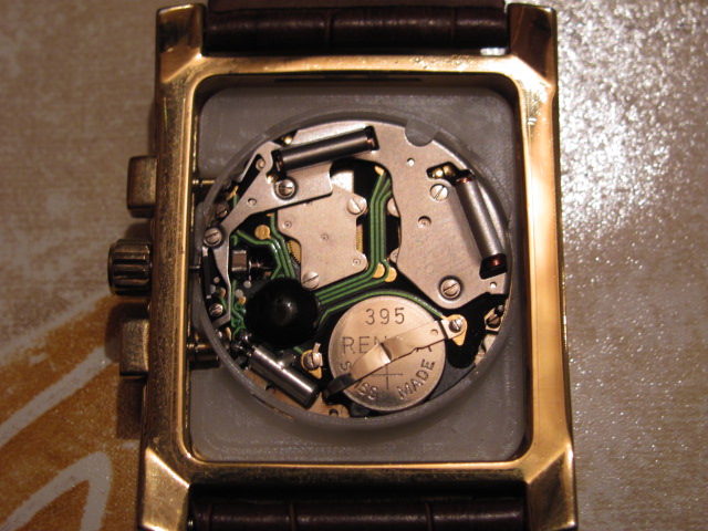

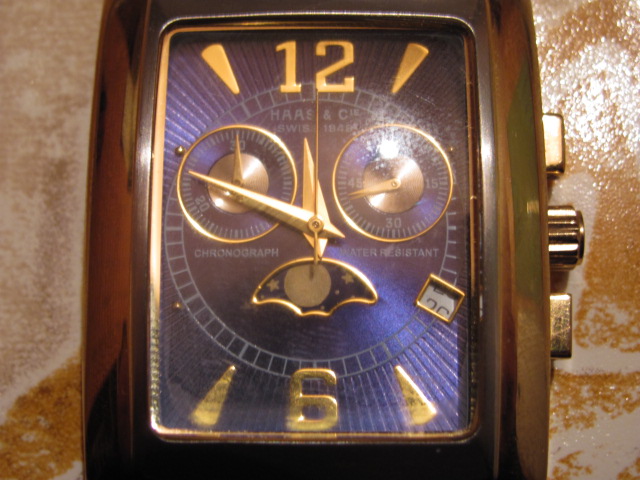

Здравствуйте!
Часам около шести лет (фото прилагаю, в т.ч. и "внутрянки"), проблема начала проявляться где-то около года назад. Первый раз когда часы встали, то после выдвижения головки механизма, регулировки времени и постановки головки назад около полугода проблема не проявлялась. Далее после повторных проявлений проблема стала носить периодический, а в дальнейшем - регулярный характер.
Симптомы следующие:
1. После остановки, если часы отрегулировать, то они будут идти около двух суток, затем как правило останавливаются.
2. Если после остановки часы не регулировать и оставить все как есть, то по прошествии какого-то времени они продолжат ход.
3. Замечал, что когда часы встают, то можно заметить как секундная стрелка (маленький правый циферблат) несильно дергается, но не сдвигается с места.
4. После остановки, если продолжить ход, то по времени часы не отстают и не спешат.
Батарейка довольно свежая (около полутора лет). К тому же, даже при стоящих часах хронограф исправно работает. Никаких падений, погружений в воду или подобных нагрузок перед первым возникновением проблемы часы не испытывали.
Очень надеюсь на вашу помощь в разрешении данной проблемы, т.к. к часам уже "прикипел" за столь длительный срок. Однако в то же время не хотелось бы сдавать их на, разумеется, платную диагностику или ремонт (ибо никаких гарантий, что с ними не случится что-либо дальше никто не даст) - проще купить новые. Есть ли возможность самому что-либо отрегулировать, почистить и т.д.?

По логике вещей тут два шаговых двигателя работают от одного задающего генератора. Т.е. - электроника в порядке, судя по описанию проблемы. Проверяйте форму и амплитуду импульсов на ШД часов. Если все в порядке, то чистка и смазка механизма с полной разборкой, сиречь - репассаж. Ну и батарейке все таки полтора года - замените. Больше ничего в ум не входит. Справитесь?
Какое масло использовать? WD-40, например, сцеженное из баллончика подойдет?
Вся эта канитель началась в момент когда батарейке было всего лишь два-три месяца с момента замены. Батарейку замерял тестером и сейчас - все ок с ней.

ШД - шаговый двигатель. У вас с ними всё в порядки.
Категорически - НЕТ! Убьете только то, что там еще живое осталось.
Электронный мультиметр, вам ничего не покажет. Батарейка может не держать нагрузку.
Если получится самому реанимировать, то - хорошо, на у а нет - так куплю другие.
Если после замены батарейки, проблемы останутся, тогда покупайте другие. Сами ничего не сделаете.

В часах банально загустела смазка. Полная разборка, промывка в бензине, обратная сборка и смазка помогут на 99%. Смазывать надо специальным синтетическим маслом для кварцевых механизмов. Часы с усложнениями, вряд ли кто из нормальных мастеров, которые сделаю все качественно и дадут гарантию, возьмутся за эту работу меньше чем за 3000 руб.
Вводные я Вам дал, а дальше думайте сами. За 1000 руб в лучшем случае поменяют батарейку и накидают масла на верхние камни, но это халтура. Может еще на пол года поможет.

Всем огромное спасибо за помощь. Капнул масла на ту шестеренку, которая доступна без разборки, пока что ходят. Посмотрим, что будет дальше - вдруг прокатит на какое-то время. Если не встанут за обычные для них уже двое суток - отпишусь здесь.

Не на "шестеренки" надо масло "капать", а на цапфы. В Вашем случае таких мест для смазки без разборки я 5 насчитал. Но это все суета и томление духа, полумеры которые ни к чему хорошему не приведут! Не хотите к доктору - Ваша воля, разбирайте и мойте и смазывайте (то что нужно) сами - см пост №8.
