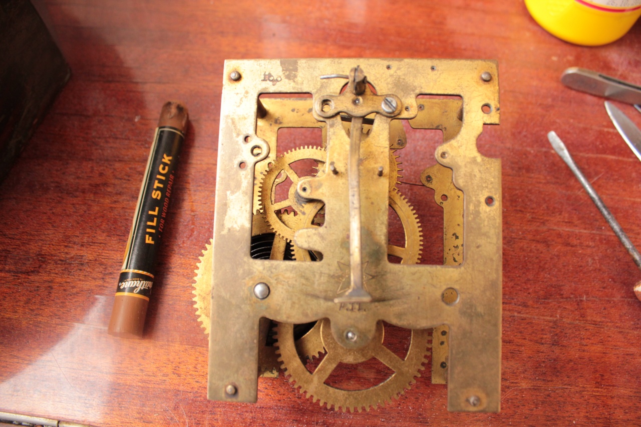

Здравствуйте. Преобрел часы шайба UNGHANS. Отсутствует подвес маятника. и незафиксирован поводок на анкерной вилке ( вращается вокруг оси). Вопрос: как зафиксировать поводок на оси. и как сделать самому ( и из чего) подвес маятника. Есть подвес с часов ОЧЗ. Может его как нибудь приспособить???

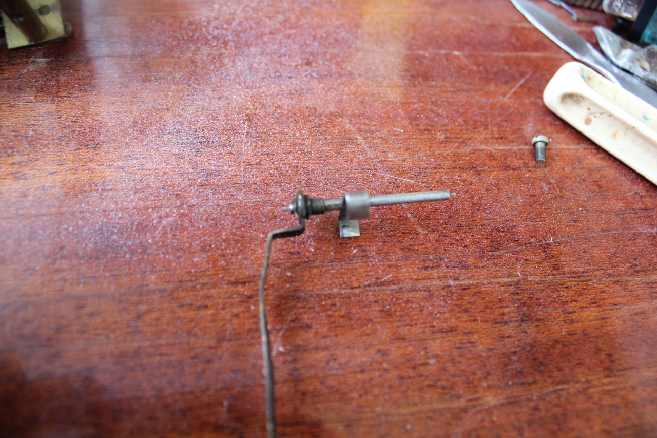

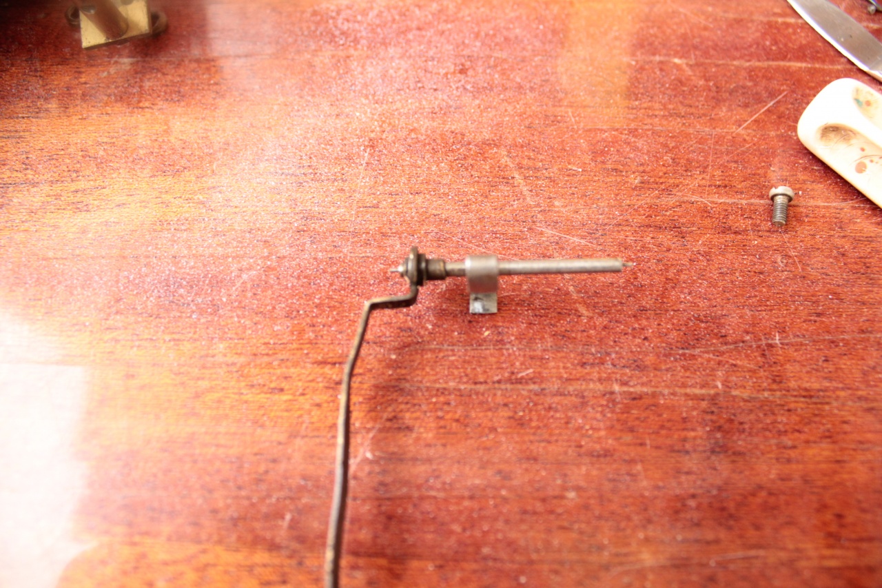

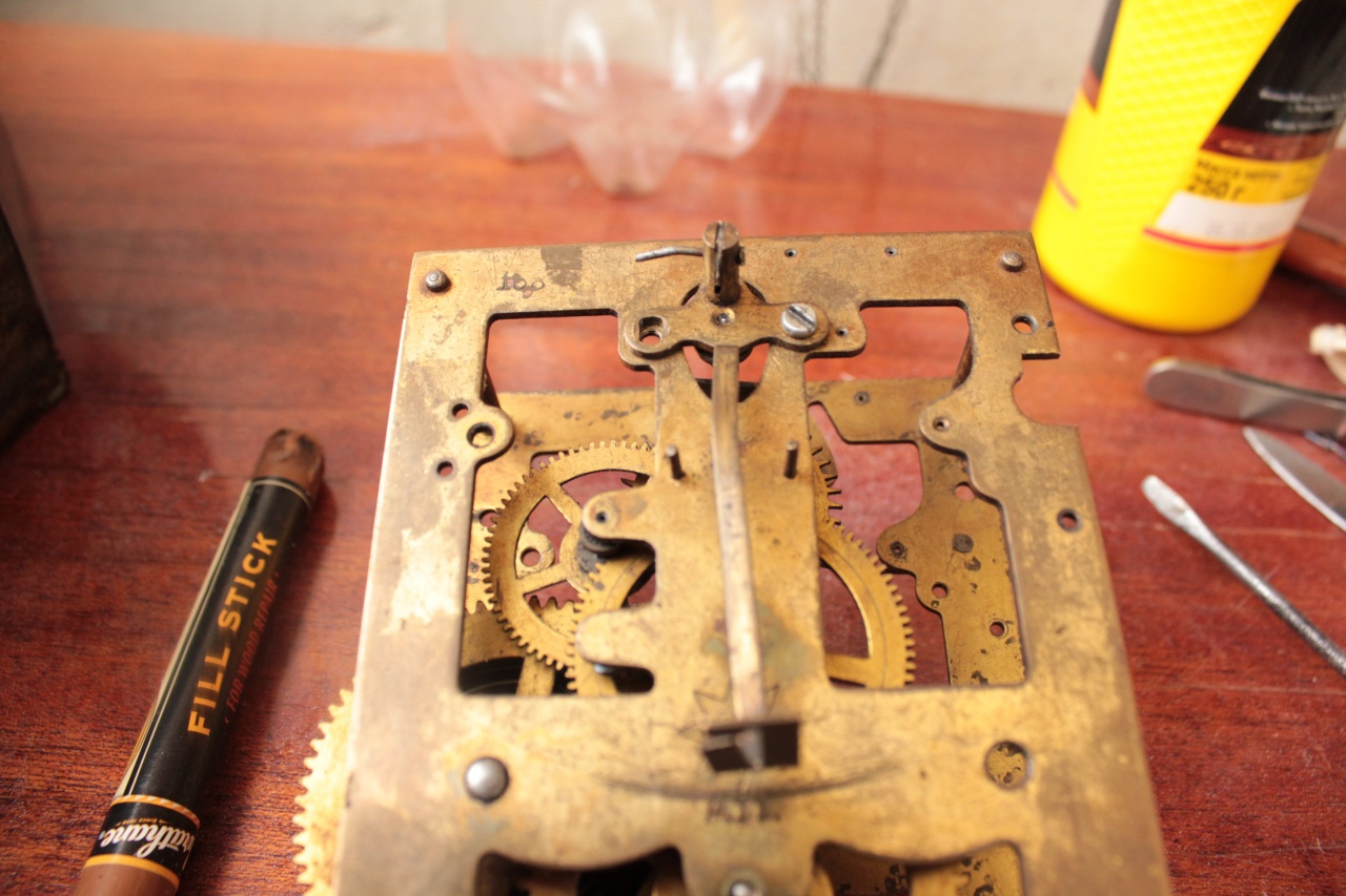

Здравствуйте. Выкладываю фото механизма

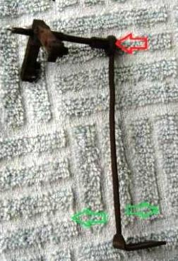

Здравствуйте caliromanhom78
Если Вы говорите о пендельфедере, то от ОЧЗ вполне подойдёт.
Если "поводок" на Ваших часах не фиксируется в месте, указанном красной стрелкой, это не страшно.
Нужно снять его с оси и немного поджать, для этого в нём имеются пропилы. Только аккуратно, без фанатизма.
С уважением.
С.Д.

Появились фото.
Рекомендации в силе, я бы ещё сам "поводок" поправил немного, а то очень уж он "уставший".
С уважением.
С.Д.

ну все, сломал на валу поводка конус который вставляется в плату!!! Как теперь быть???

Сообщение от caliromanhom78 Посмотреть сообщение
Аккуратно спилить остаток цапфы, высверлить отверстие и вставить новую. Можно использовать часть швейной иголки, только помните что иголка очень хрупкая.
В дальнейшем действовать аккуратно и осторожно.
