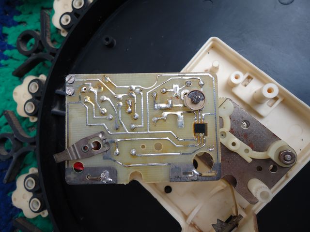

Нужна схема электронная или пожалуста помогите советом кто ремонтировал!

Сообщение от pudovik Посмотреть сообщение
А вы уверенны, что проблема в схеме?

Я при проблемах со схемой ставлю чип от любых китайских настенных часов.

для начала часы надо хорошо почистить, а уже потом, если не пойдут, со схемой разбираться.

Я бы начал с замены батарейки или, как минимум, с замера ее напряжения. Далее сопротивление обмотки ШД, а уж потом электроника. Про чистку не говорю, это само собой. Гореть в этой электронике нечему, да и мощность батарейки для этого маловата.

Вчера попались подобные. Только почему-то 4 транзистора на плате. Нижняя (пластиковая) ось ШД кирдык, магнит отклеенный, после танцев с бубном вокруг ШД, оказалось, что напруга со схемы маловата при нормальном питании - хватает только дергать стрелкой. как парализованный. По согласованию с клиентом (родной зять) вынесен вердикт - часы в мусор и похмелиться совместными затратами!

Сообщение от mishinmaster Посмотреть сообщение
Всё правильно - 4 транзистора. На фотографии два транзистора не видно, они находятся под ШД.
