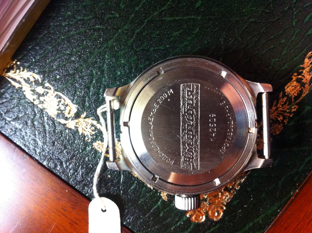

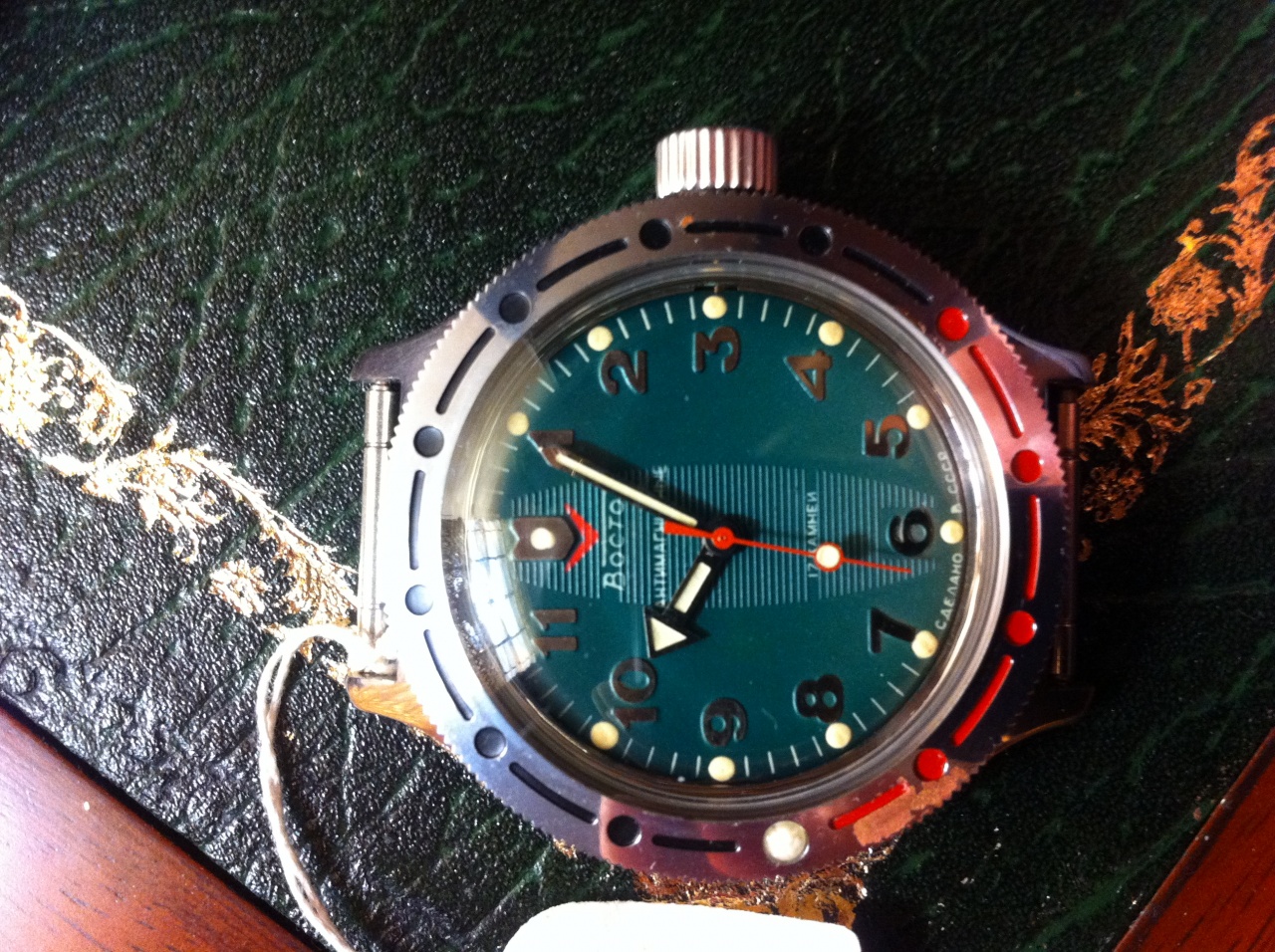

Расскажите о этой моделе!
Расскажите пожалуйста о этой моделе!
Случайно приобрел, с 91г. лежали в шкафу.
И еще, скажите можно в них в воду заходить, или все резинки могли рассохнутся??Нажмите на изображение для увеличения

тут есть ветка с названием "расскажите про амфибию",там всё подробно написано.прокладкам ничего не будет,они и больше лет переживали.

Но думаю если силиконом пройтись хуже не станет - так для успокоения совести.

хуже нет,а вот пользы добавит.

1. Это не Амфибия, а разновидность а-ля Командирские начала 90-х. Корпус латунь хромированная, безель крашеная латунь.
2. Часам, однозначно, требуется обслуживание, смазки там давно уже не осталось. Если делать ее в серьезной мастерской там же проверят на герметичность. Скорей всего, резинки еще живые, только если заводная головка 20 лет в закрученном состоянии не простояла. Тогда под замену ЗГ целиком.
3. Купаться в них я бы все равно не советовал, как и в любых других часах. Вся эта водозащита максимум от брызг и случайных попаданий воды на часы. Для купания нужны специальный дайверы, где водозащита сделана совсем по другому.

На счёт корпуса скорее нержавейка,а если даже латунь то в них можно также смело купаться.Т.к. водозащита реальная 200 м. и они изначально сделаны для плавания.

Ну на счет корпуса все же соглашусь с выше отписавшимся, корпус и безель здесь нержавеющая сталь.
Целенаправленно истязать проверками на герметичность (путем ныряния и плавания в оных) часы все же не стоит.
Но при случае водозащита у данных часов на хорошем уровне.

Безель на этих часах как впрочем и на всех Командирских-Амфибий латунь.С нержавейки делают только самодельные-есть в соседней ветке об них
