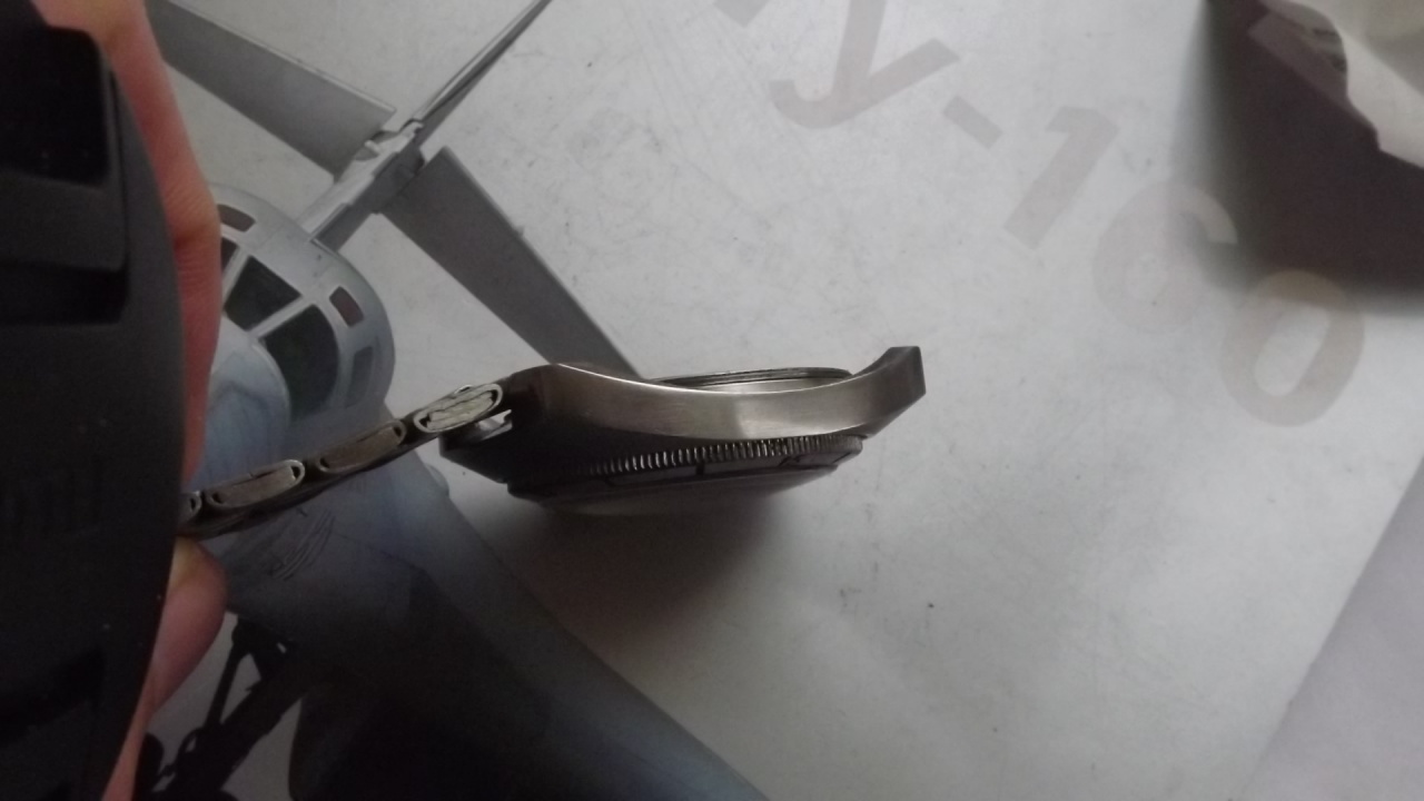

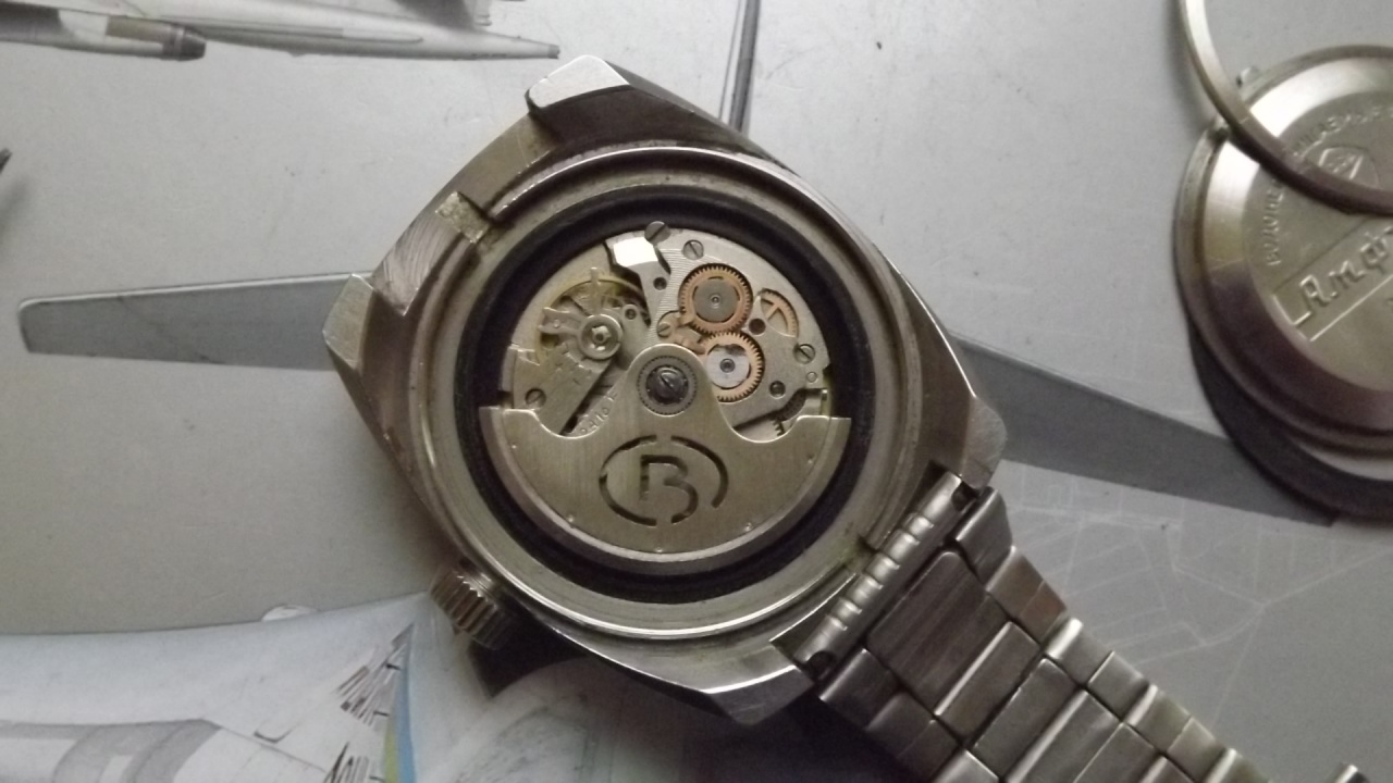

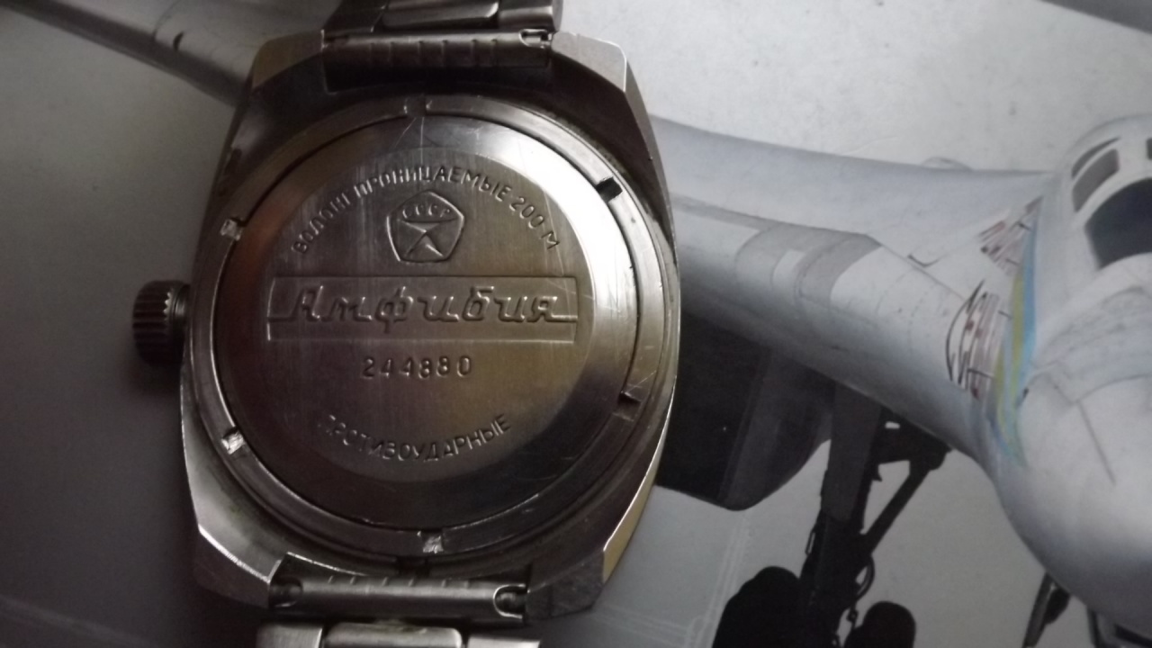

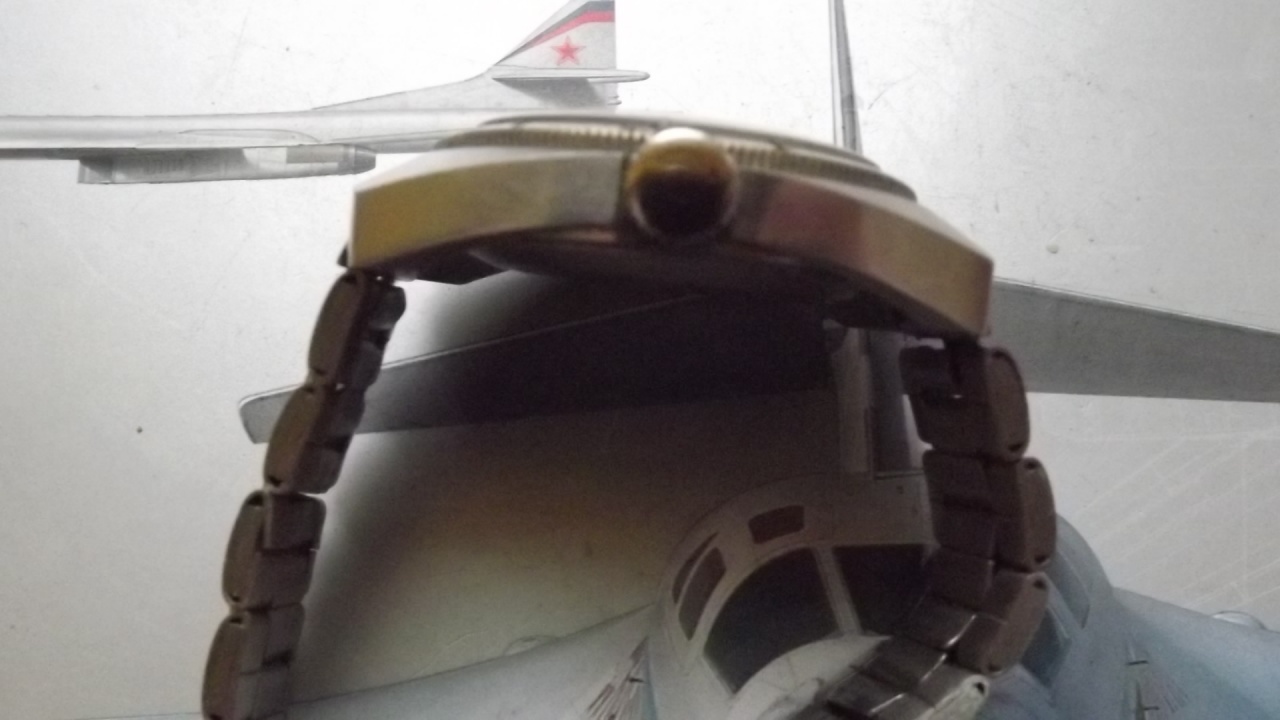

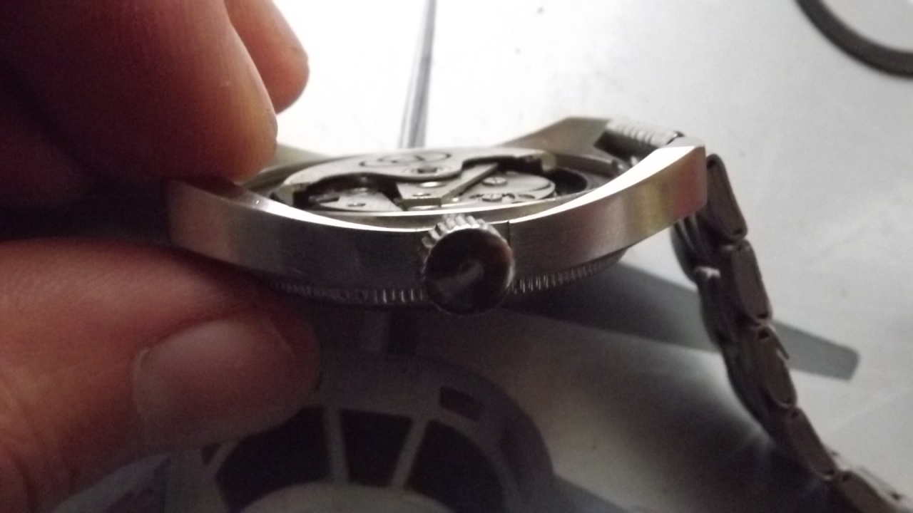

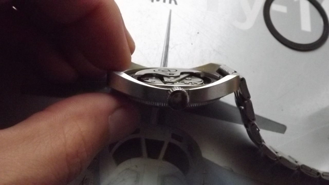

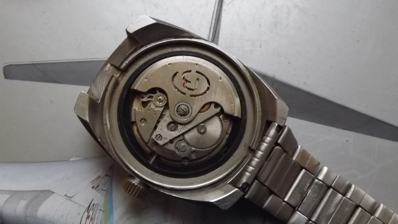

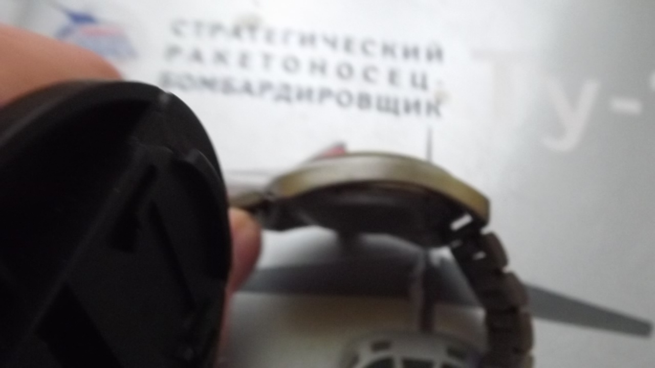

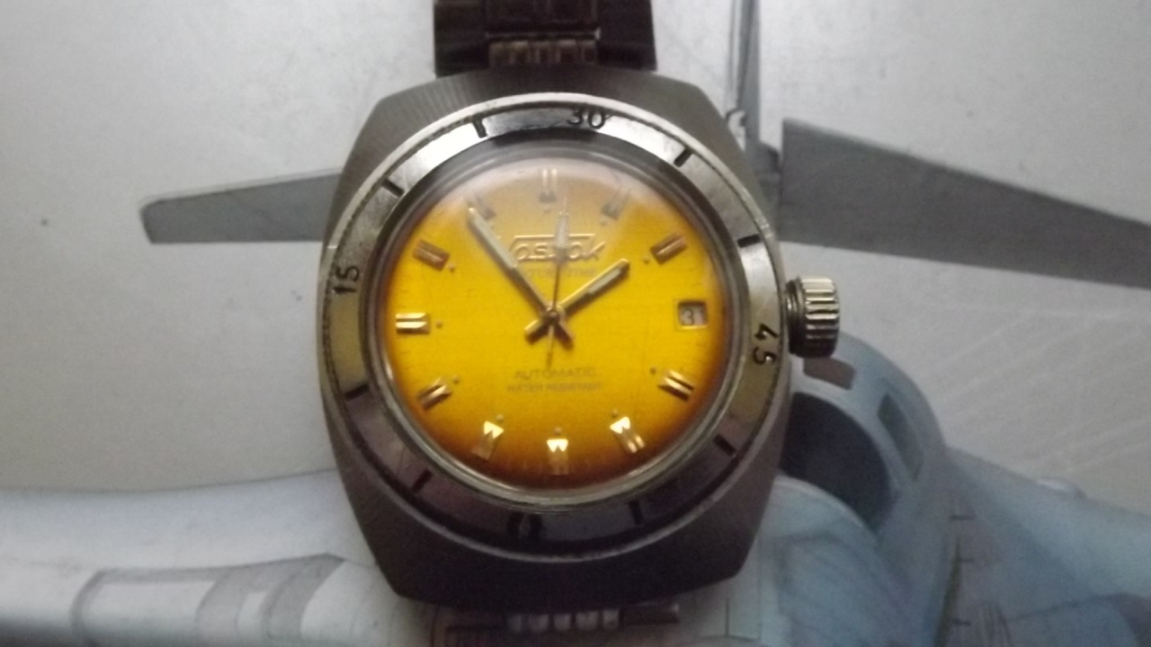

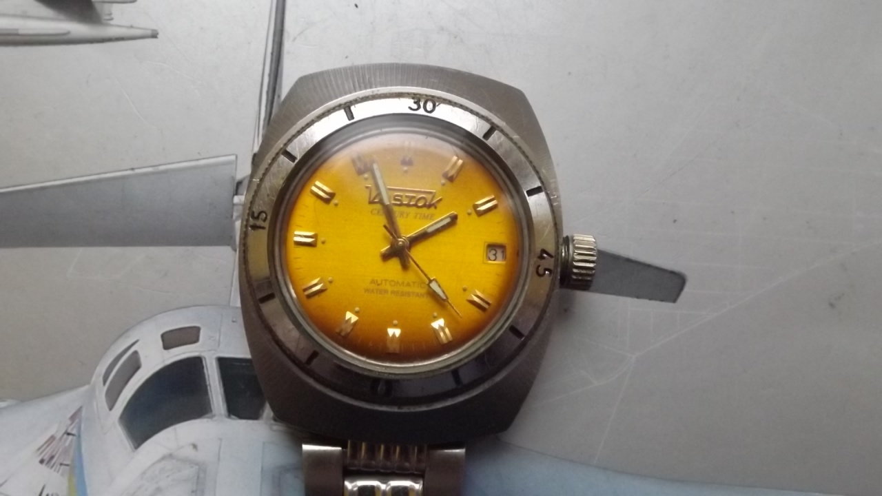

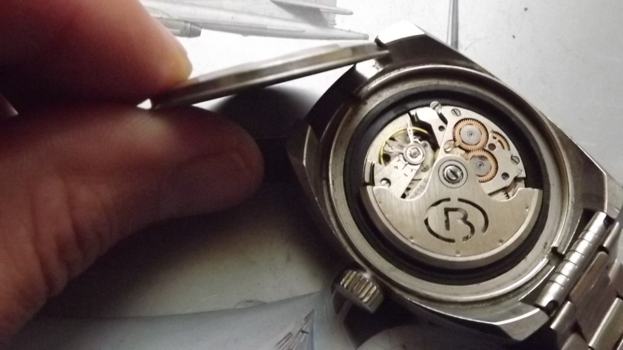

Часто на форуме мелькают вопросы , а можно ли в корпус бочки 18 камней ( пока не знают про17 камней ) поставить автомат ? и что для это то го нужно .В этой теме я решил показать варианты сочетаний.
И так вариант номер один автомат пластмассовое кольцо и РОДНАЯ крышка . Поворотное кольцо ( базель ) от ушастой . да планируются продолжения

автомат прекрасно работает . не задевает за крышку . это потому что кольцо у бочки для механизма толще .

вроде это как раз котлетная ветка, и тут такое в самый раз. У меня любимая котлета как раз из этого семейства ( она и сейчас на руке) - 2415 с металическим кольцом, антимагнитный белый цифер,стрелки вороные мечи с ушастой, безель с вкладышем от сейки, корпус бочка. С задней крышкой сложнее, стояла сначала антимагнитная автоматная, потом родная бочкина, потом опять вернулся к антимагнитному автомату, все работало и так и эдак, просто, что бы все было в едином антимагнитном стиле. Обьясню почему именно такой компот- на моей руке удобнее всего лежит именно бочка, это единственный корпус который с автоматной крышкой облегает руку, минестерку так и переделал под 2414 иначе она на руке как грибок сидит на крышке.

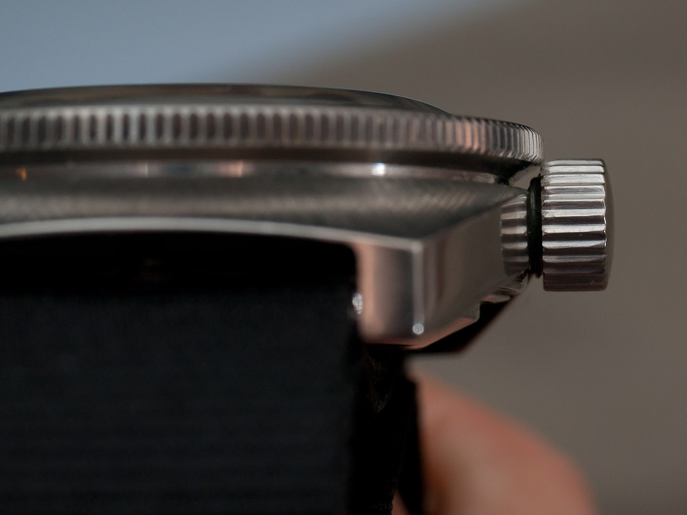

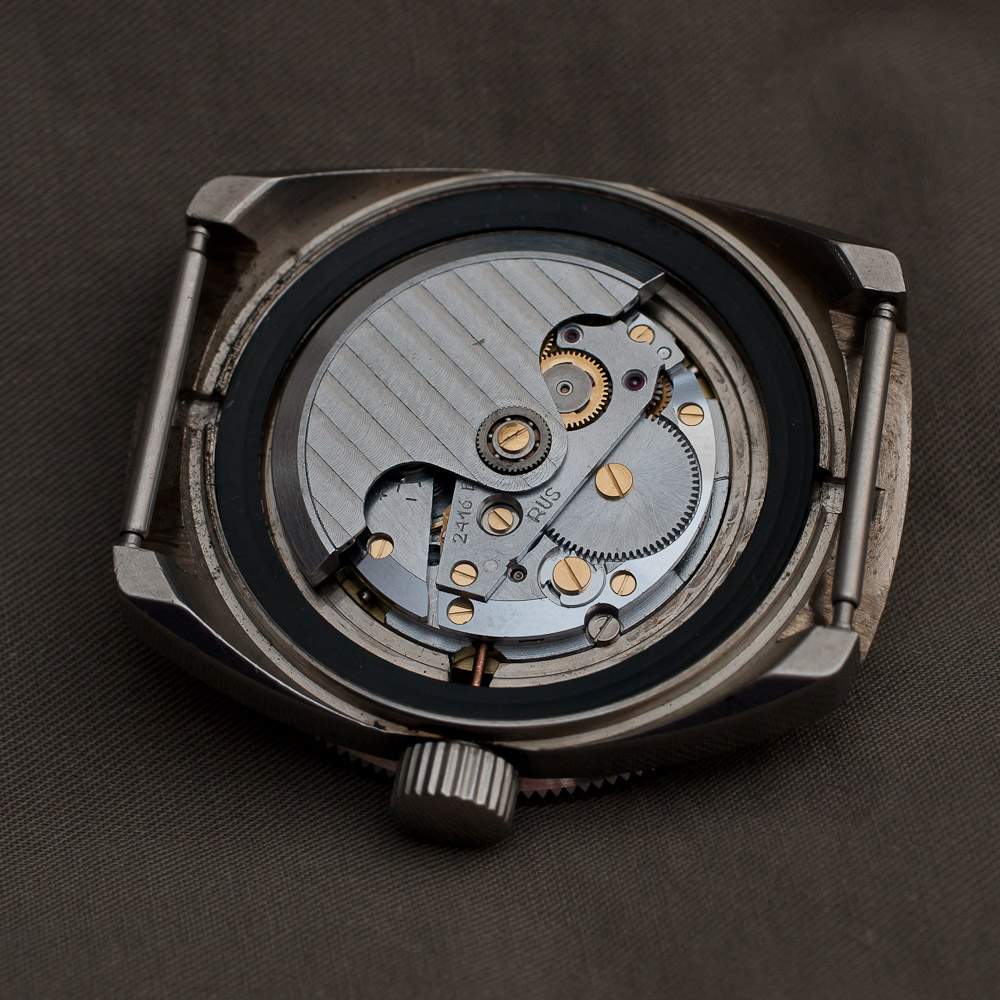

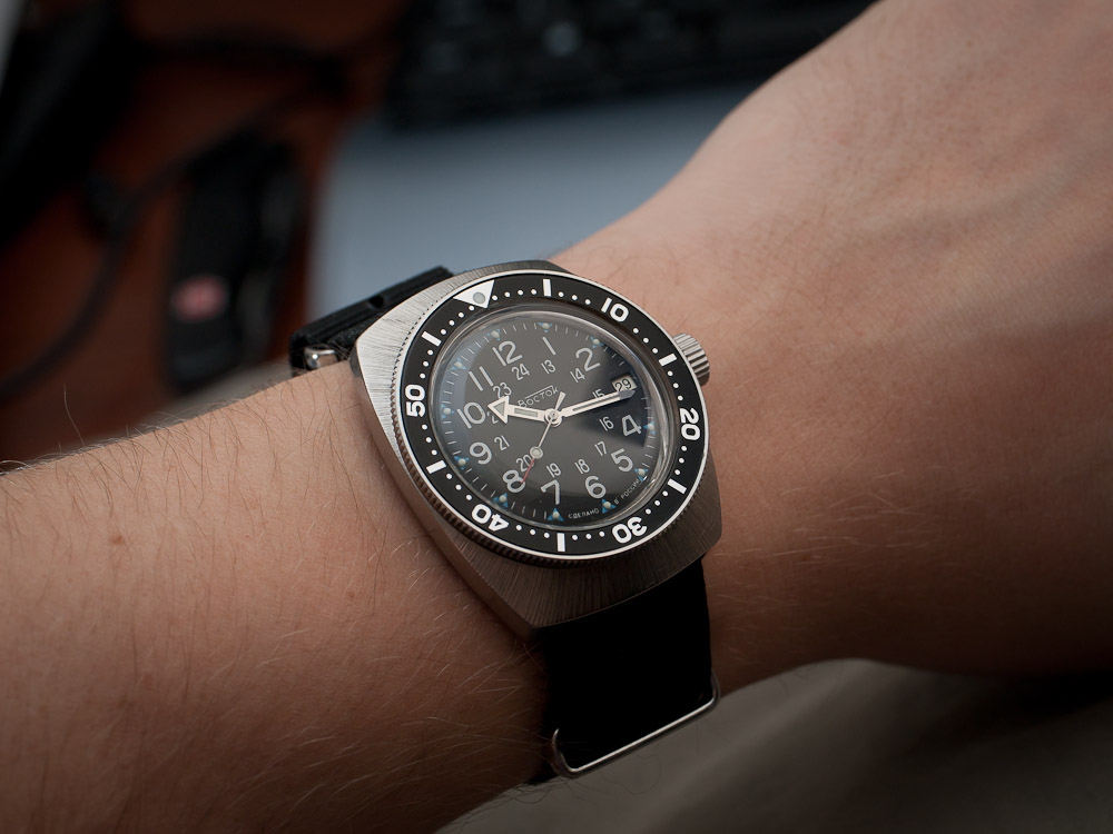

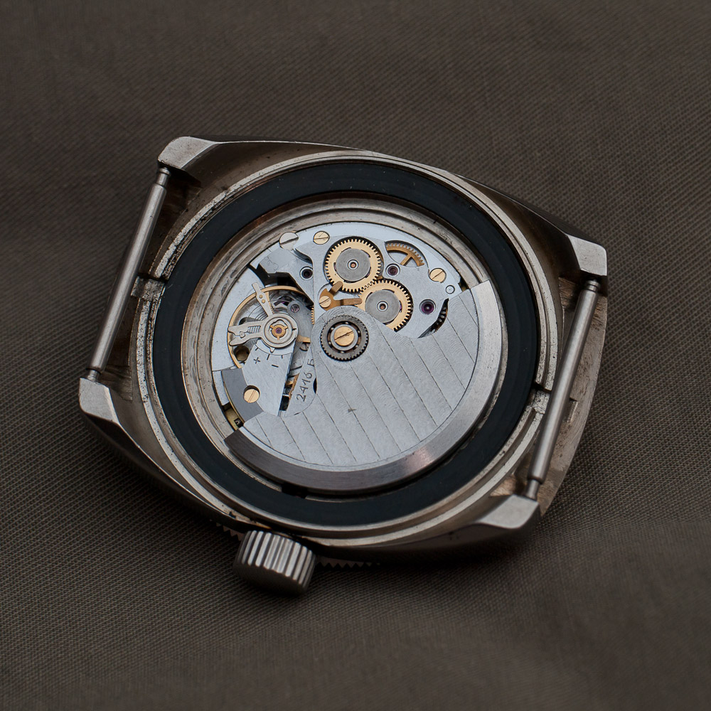

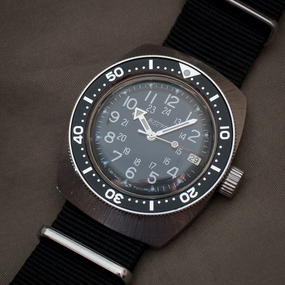

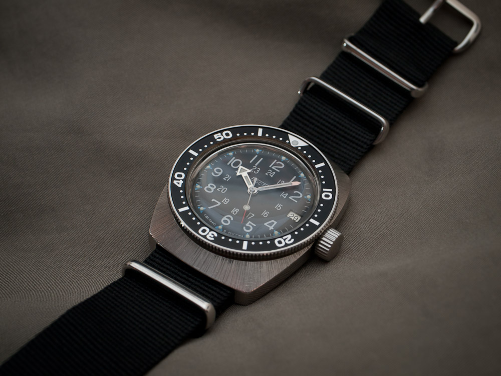

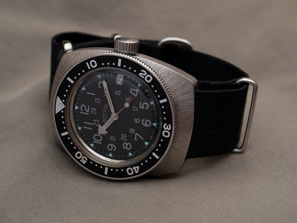

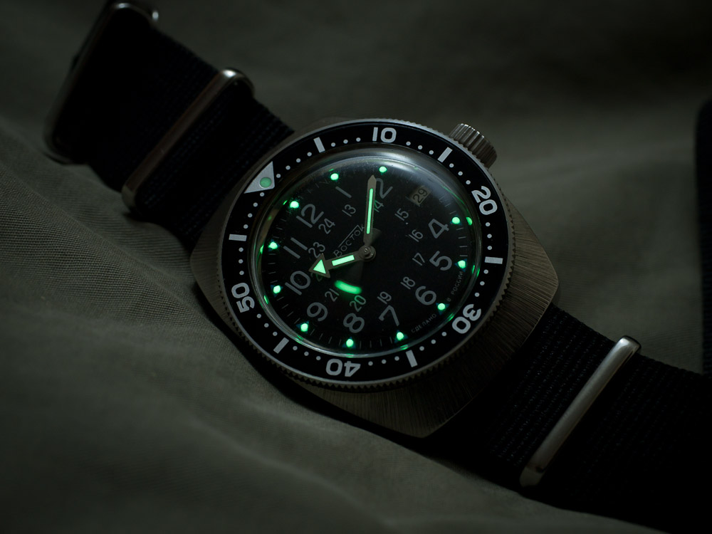

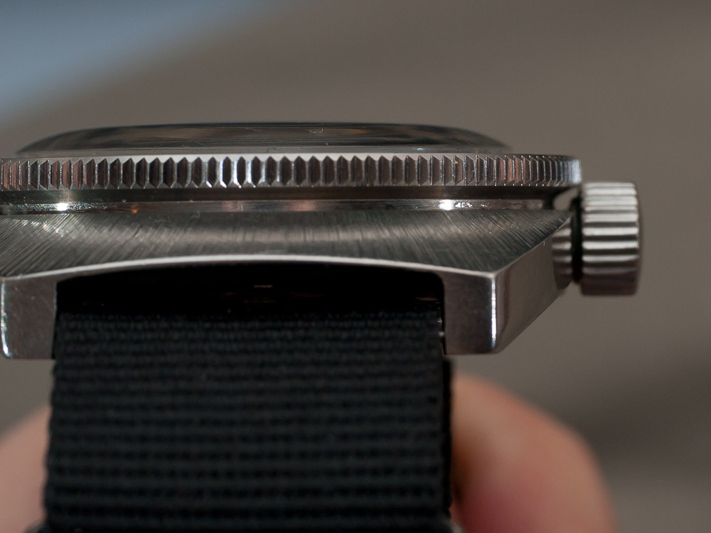

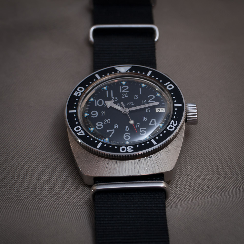

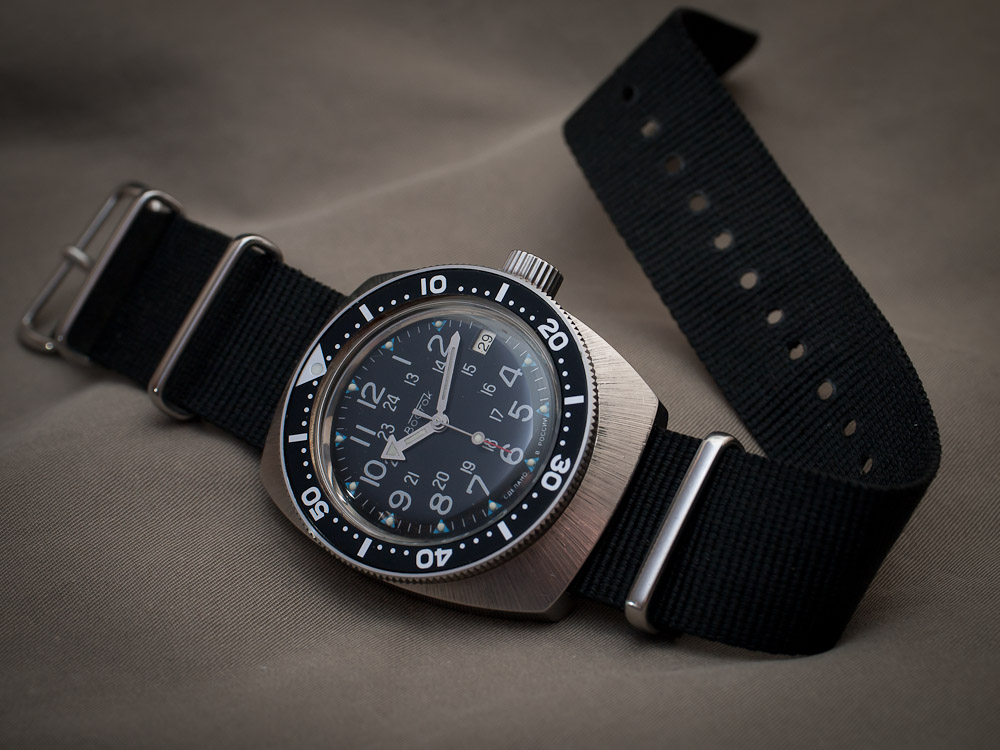

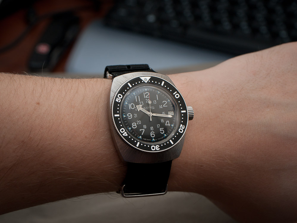

Мысль сделать Бочку-Автомат у меня возникла давно. Но я долго ее реализовывал. Хотелось не просто механизмы переставить, но и сделать бочке приличный внешний вид. Для этого был заказан более-менее приличный востоковский цифер от Командирских. Перелюминовал цифер и стрелки люмом V10. Заказал новые уплотнительные кольца под заводную головку и под заднюю крышку. Заказал стальной безель у Мерфи и Сейковскую вставку к нему на ебее. Купил новый декорированный механизм 2416Б. Ну и расточил корпус под ремешок 22 мм. 18 мм на бочке смотрелся не очень.
Получилась на мой взгляд весьма приличная кастомная бочка. Встречайте:
