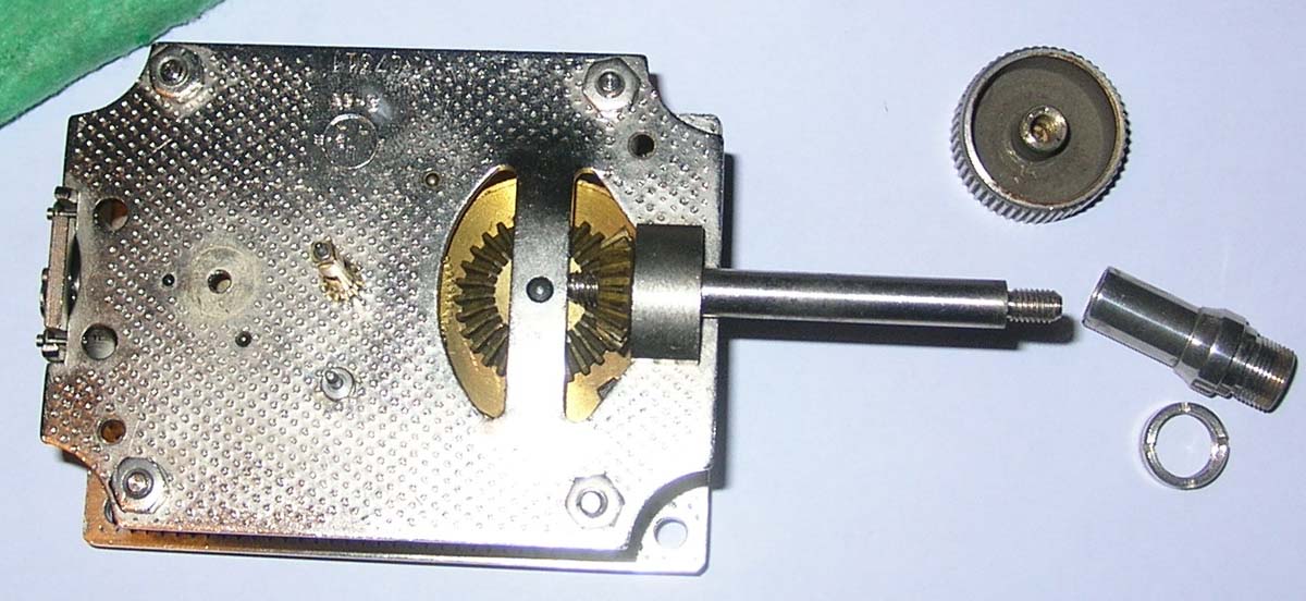

Подскажите, как снять малую заводную шестерню.

Просто:крутите заводную головку с валом против часовой стрелки.

Крутил уже против часовой стрелки. Так теперь и пружина не заводиться.

собачка храповика барабана не работает?
возьмите деревянную палочку, вставьте между шестеренками, чтобы заклинить их, и крутите ЗГ против обычного направления вращения

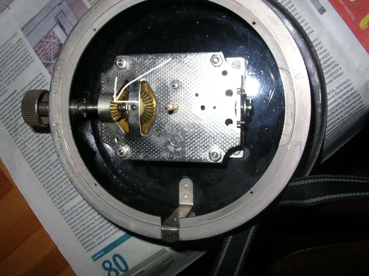

Шестерню заклинил отвёрткой дерево пережовывало.

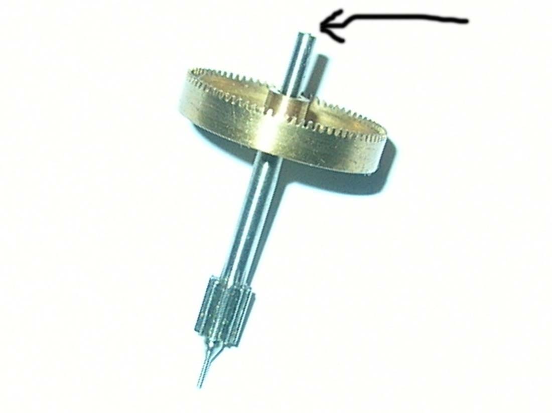

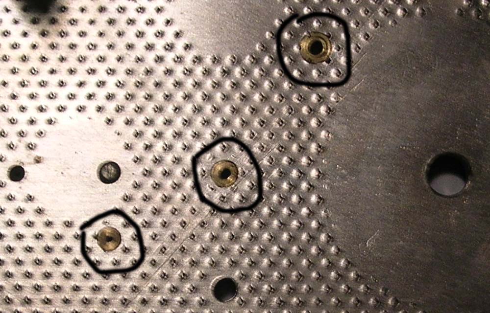

Ещё несколько вопросов.
Выработки на платинах допустимы? И что можно сделать со сломаным кончиком оси.

Ну конечно нет, ставьте втулки и новую цапфу. И это скорей всего не все, там где отверстия с выработкой цапфы колес тоже изношены. Нужен большой ремонт. Опыт есть? Если нет ищите мастера.

А поперечных люфтов вроде как и нет. Выработка на платинах сверху может это не критично.
Просмотрите внимательно вот эту тему, желательно полностью, там описаны все варианты:
http://forum.watch.ru/showthread.php?t=37374
