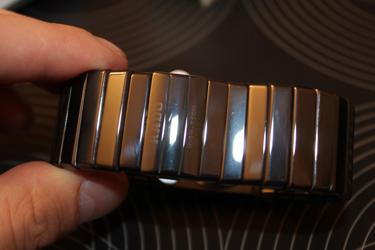

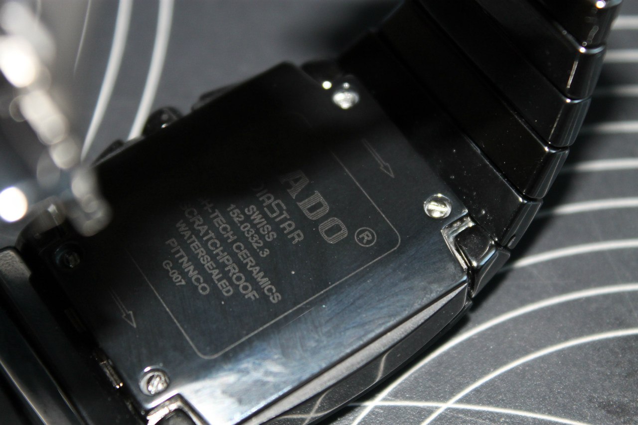

В подделках тоже винты не крестовые - это не показатель. Насчет позолоты с комментарием Enx согласен. "Swiss made" на оригиналах тоже пишется, но могу ошибаться. Надписи китайцы давно научились писать четко и без ошибок. Основное отличие - несовпадение внешне с оригиналами в мелких деталях. Т.е. различие в индикаторах хронографа, лишние надписи, зачастую "jubile" на моделях, на которых эта надпись в оригинале отсутствует. Также броский признак большие зазоры между звеньями керамических часов, соответственно сильно "играющий" браслет. В оригинале все браслеты выглядят монолитами. Да и не все то Rado на чем "Rado" написано
Поймите правильно сей ликбез. К поддельным радо я никакого отношения не имею... Разве что принесут батарейку поменять или еще чего...
