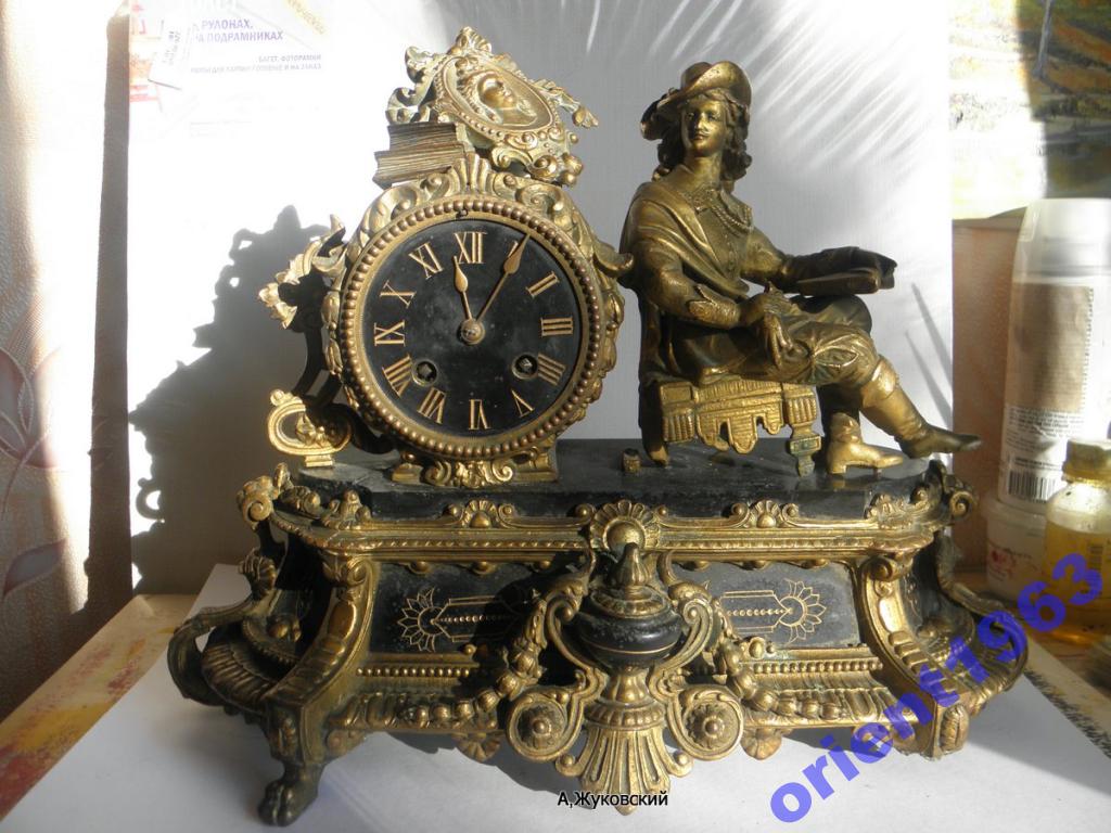

Естественно Жапи Фрере. Естественно с обалденно красивым сюжетом - Д'Артаньян и Констанция (типа этого). Механизм с прелестным номером менее 3000. Перебрал, отладил, идут изумительно. Но одна загвоздка - маятника они требуют такой длины как на фото. А это означает, что они имели какой-то не совсем стандартный корпус. Но какой? Может кто видел с этим сюжетом? Пока выпилил деревянную полочку - лишь бы тикали.
Заранее благодарен за совет!

Там снизу была такая же шпиатровая тонкостенная база, а спереди шпиатровый литой фронтон с рокальными мотивами. Чаще всего этот шпиатровый низ, будучи поврежденным, уже не поддается ремонту. Закажите базу из мрамора (к примеру, черного) требуемой высоты, только ножки надо будет золоченые подобрать.

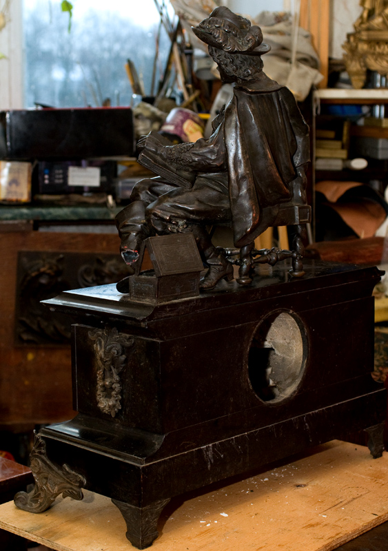

Такую фигуру, практически в один я видел у одного нашего коллекционера. Связь я с ним утратил, но фото возможно найду. Только мушкетер не от Ваших, скорее всего, часов.

Вот нашел несколько фото

Ну да, "художник". На часах uhrolog просто исполнение качеством намного ниже.
А базу можно сделать как у этих, тока попроще.

Этот мушкетер-художник старенький, а у меня юный совсем, без шпаги... Похож, но и в одежде, и в ботфортах - огромные различия.
Барабан к мушкетеру подходит очень точно - на нем остались следы отлома от локтя и плаща, которые совпали полностью. Вот механизм пришлось подгонять с трудом.

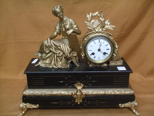

Вот посмотрите на Молотке появились аналогичные:
http://molotok.ru/antikvarnye-chasy-...744108826.html

Да, это точно такие! К сожалению, такой низ не подобрать. И самому не сделать. И эти не купить - драчка большая. Уже 15 претендентов, а впереди 5 дней... Стоять моим часам на стеклянных рамочках!
