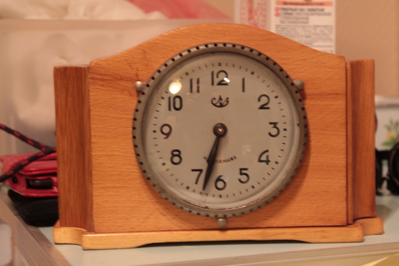

Перепали мне часы - настольные, с электрическим таймером. Судя по всему - стояли когда-то в каком-нибудь процедурном кабинете.
На циферблате - СЧЗ, 4 камня.
Завода хватает чуть больше, чем на сутки. Так и должно быть? Или косяк - и нужен ремонт? Не вскрывал еще, наслаждаюсь тиканьем

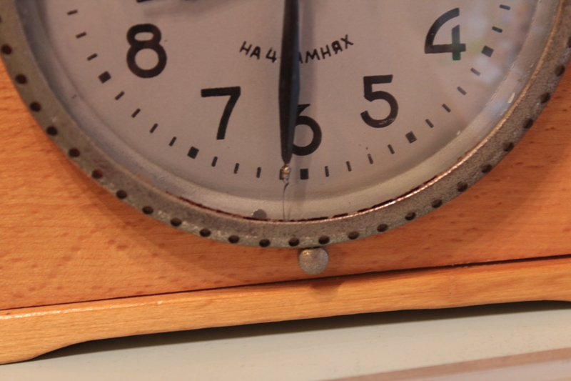

да, в комплекте фишки есть, которые можно вставлять в обрамление циферблата. На кончике минутной стрелки - тонкая проволочка. При замыкании пружинки на стрелке и фишки (если часы включены в розетку) раздается гадкое зудение
Информации по таким часам совсем не нашел. Может кто сталкивался - ткните носом, где почитать?

хОДА ДЛЯ НИХ ДЕЙСТВИТЕЛЬНО МАЛОВАТО. и вряд ли они стояли в мед кабинете. это скорее часы для слепых. С будильником

IGORIOK, там на стрелке минутной проволочка, т.е. таймер макс минут на 59 можно запускать - как слепым ими пользоваться?

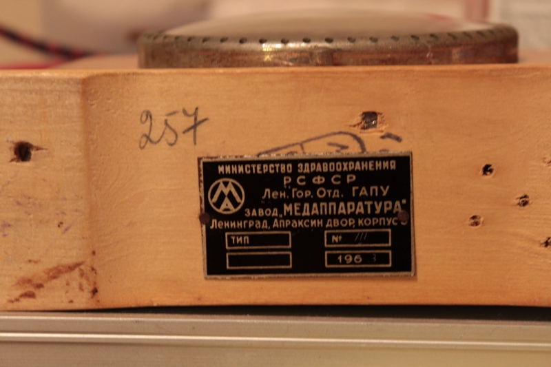

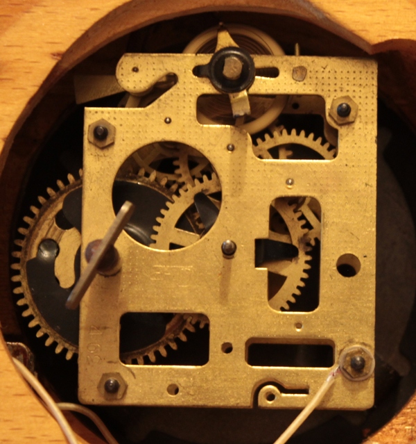

Клеймо на механизме почему-то ОЧЗ. Красиво сфоткать не удалось, к сожалению.
Господа, механизм может опознать кто-нибудь? Завода на часов на 36 хватает - это норма или все-таки мало?

Всё понятно. такой механизм стоит в будильниках ЯНТАРЬ. Как кому не знаю но мех очень даже надёжный. единственная проблема разбивается центральная минутная ось

Это процедурные часы (прародитель таймера). Механизм, как уже сказали, от будильника Янтарь. Завод на сутки.
Недавно видел такие новые, в магазине "Медтехника", только корпус пластиковый.

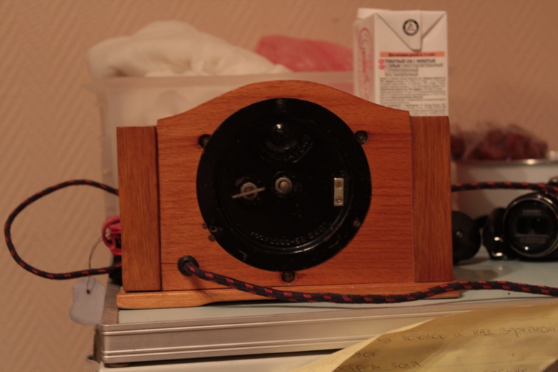

в качестве послания потомкам следует сказать, что ручка перевода стрелок - просто снимается, а завода - откручивается! А я ее выдрать пытался.

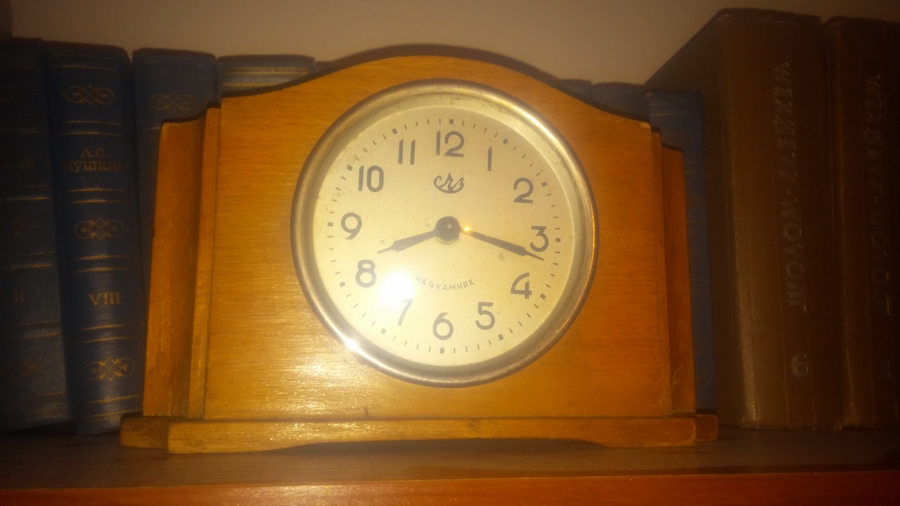

Здравствуйте. Спрошу здесь, чтоб не создавать новую тему. Имеются такие же часы, только без переделок под таймер. Как в них снять стекло? Пробовал крутить по кругу - не получается.
