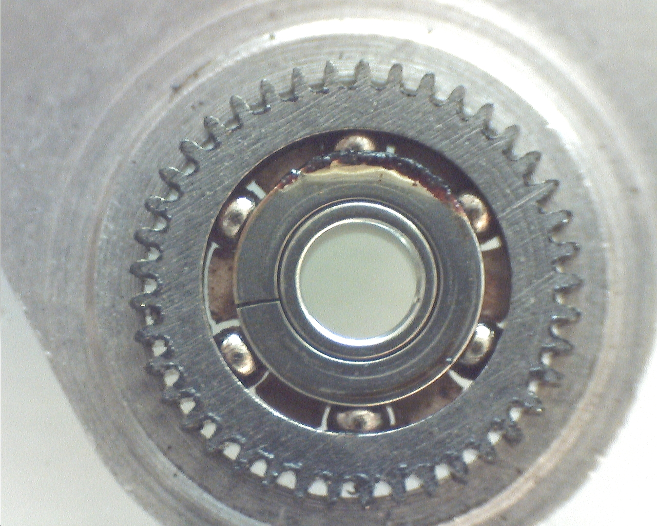

Добрый вечер всем. Прежде чем осаживать внутреннее кольцо, проверьте нет ли на нем трещинки, если есть осаживать бесполезно. Кольцо лопнуло и его опять выдавит. Если трещинки нет можно осадить на простом потансе, подберите подходящий пуансон, в нижнее отверстие потанса поставьте маленькую подставку( они идут в наборе с пуансонами бывают с отверстиями и без не помню как называются может тоже пуансон). Ложим на подставку ротор прижимаем с верху пуансоном и слегка постукивая молоточком прессуем.
Я так понимаю, сктор автоподзавода должен лежать внутренней стороной вверх? А прессовать нужно кольцо с подшипниками или то, которое передаёт движение системе автоподзавода?

На подшипнике есть только одно колечко которое нужно прессовать.
Большое спасибо!!! Завтра начну опыты.
