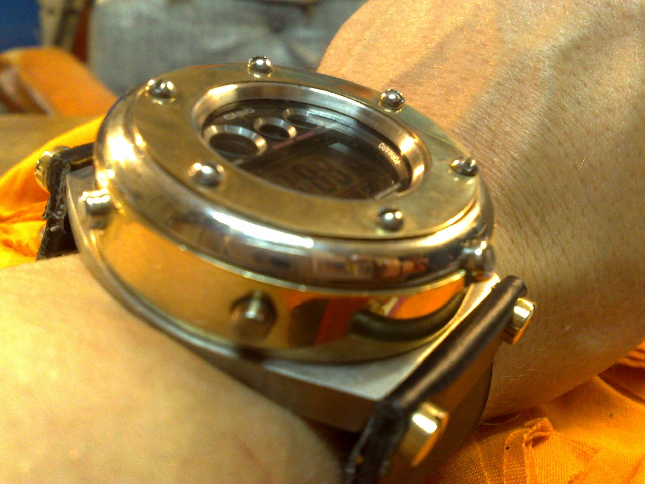

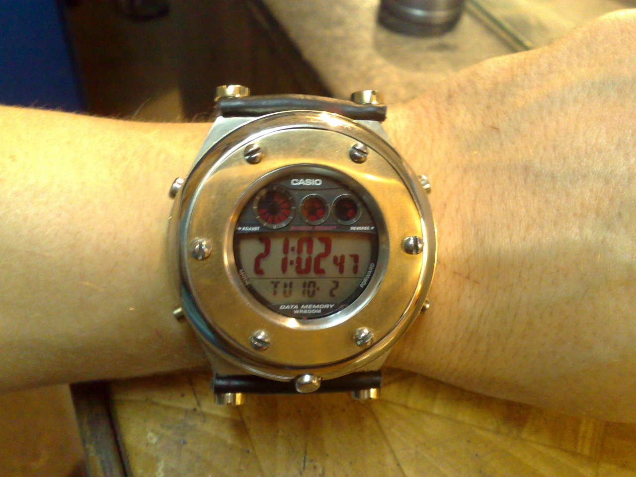

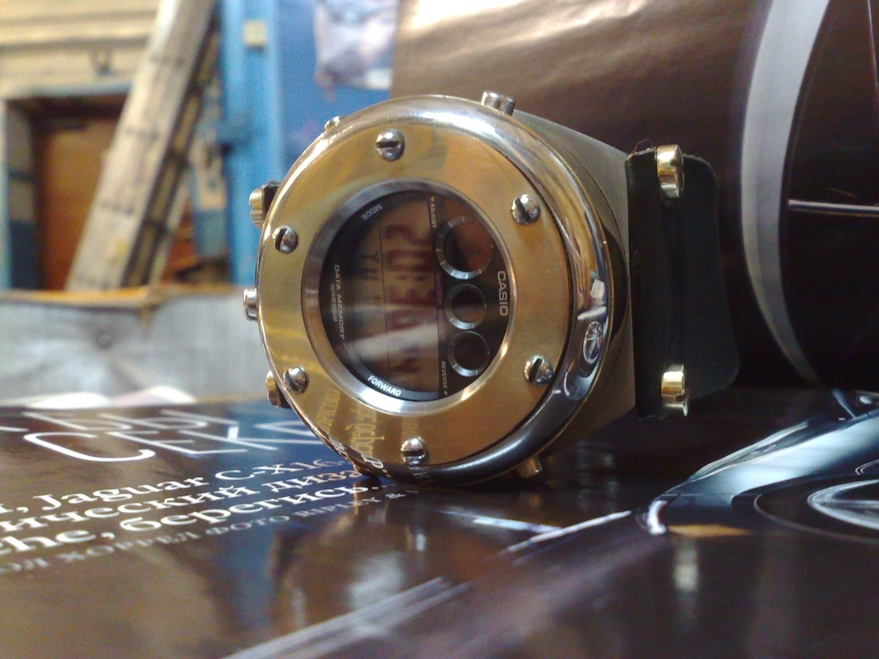

Здравствуйте .Двно читаю ваш форум ,и к тому же являюсь счастливым обладателем часов КАСИО .
И вот значит история моих часов ... В 2000 году купил себе ДЖИ Шоки .Очень хорошие часы,надёжные ,точные ,прочные ... Но за много лет эксплуотации они изрядно поизносились и потёрлись,ремешок.так вообще порвался,а из за особеностей конструкции заменить его не представлялось возможным. А выкидывать электронный механизм .который находился в идеальном состоянии- рука не поднялась.
А потому было принято решение попробовать изготовить для часов другой корпус.
Работаю на заводе и имею доступ к стонкам и материалам .чем и решил воспользоваться . Прорисовал множество вариантов , продумывал процес изготовления и материалы .За тем стал доставать токарей и фрезировщиков своими странными чертежами(они к стати так и незнают для чего точили эти детали ),так что при моём появлении стали прятаться за станками и в курилках :-) .В итоге получилось то что вы видите на фото. Нижняя часть- основа,из титана (что бы руке теплее было)основной корпус из нержавейки,внешние детали и болтики из бронзы. Сейчас все части отполированы,но по задумке ,в дальнейшем длжны потемнеть и обрести более брутальный вид .Ремешок был изготовлен из ремня на скорую руку ,в дальнейшем переделаю.

Вот это батискаф! Круто! А водонепроницаемость сохранилась? Кнопки не похоже, что родные...
Сама идея и то, что удалось ее реализовать вызывает уважение!

Спасибо за отзывы.Чертежей уже нет .Обычно как какую деталь выточат ,так тот листочек тут же в мусорку идёт. Все размеры зависят от электронного модуля.И если бы они и были(чертежи) то всё равно подошли бы только к этому модулю.Водонепроницаемость сохранилась .Ведь в этих касио по сути дела два корпуса ,внешний из резины ,и внутренний ,водонепроницаемый.Его я практически нетрогал.только чуто чуть с торцов обточил.Кнопки самодельные,они нажимают родные кнопки находящиеся внутри корпуса .Можно было бы кнопки сделать более масивными ,но решил этого неделать . К стати - с кнопками самая большая проблема была .Совместить отверстия в корпусе с родными кнопками что бы всё нажималось .Очень трудно было,несколько раз пришлось переделывать корпус... Повозился с кнопкой подсветки(торчит спереди под углом) что бы всё работало и нажималось как положенно ...
