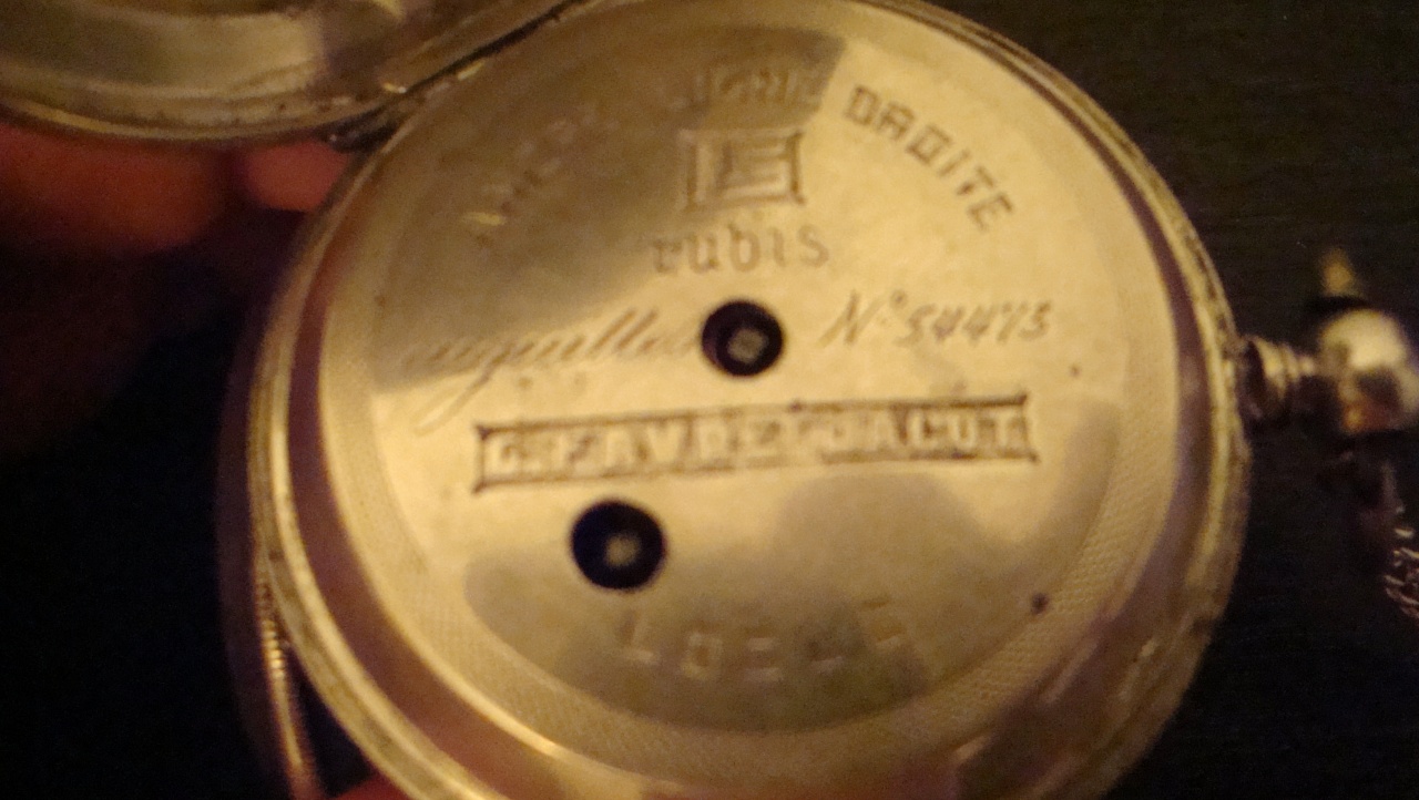

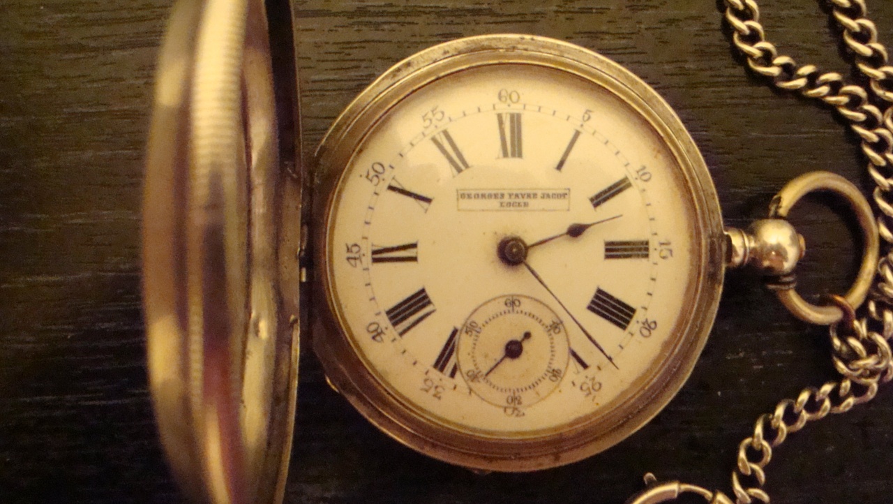

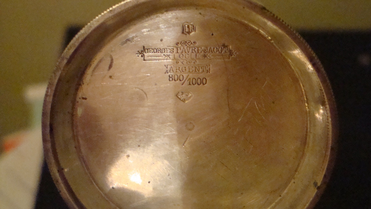

Уважаемые форумчане, помогите, пожалуйста, определиться с ценой с целью дальнейшей реализации. Часы на ходу, завода хватает на 32 часа.

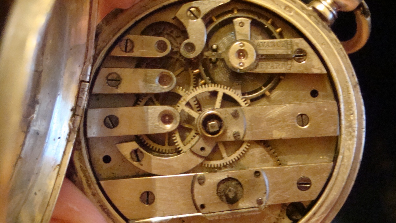

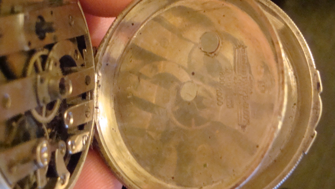

Двигатель из недорогих, похоже - проблемы с креплением циферблата.

К сожалению, "ключёвки" Жако - не в цене, тем более на 15 камнях, и гравировка портит корпус
В лучшем случае, до 80 долларов (или по цене лома + 0 руб за мех)...

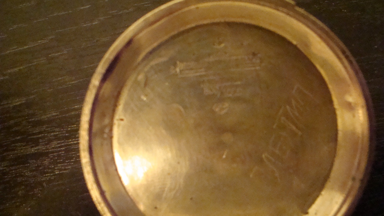

Сообщение от smallet Посмотреть сообщение
ППЦ... Такое надо в музее выставлять, как доказательство преступности комунистического режима. Есть у нас музей сталинских репрессий? Предложите туда. Это примерно как бумажник из человеческой кожи.
Не волнуйтесь, похоже на современную надпись

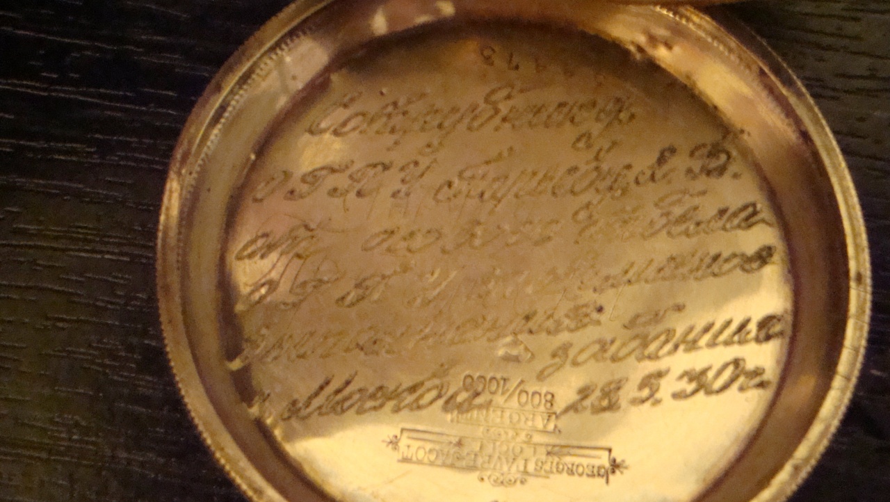

часы
Вот так всегда... Обращаюсь к Вам, vlad 2007! Вы, видимо, эксперт, раз по фотографии можете определить , современная надпись ,или нет. Я никогда не занимался фуфлом, так сказать, понятия не позволяют... Если вещь выставлена на продажу, я отвечаю за ее происхождение и оригинал, еще раз повторюсь, фуфлом не занимаюсь. С пониманием отношусь к чувству зависти по поводу отсутствия подобного экземпляра ( относительно дарственной надписи) в коллекции у кого-либо.Smalletu отдельное СПАСИБО за комментарий, полностью согласен! Часы были приобретены у близкого родственника награжденного, который с ними не желал расставаться, за ними ходил около 15 лет. Вещь и надпись оригинальная 100%. Извините, если кого обидел!

Нормальные часы, да и надпись, скорей всего, оригинальная. Какой-то смысловой нагрузки она не несет, на цену не влияет. Поэтому подделывать такую надпись особого смысла нет.
Если по делу. Механизм в плохом состоянии, циферблат сильно грязный. По опыту, сделать в идеал дешево не получится, т.к. сколько я таких часов не делал везде 2-3 камня треснутые были, тонкие они там, а мосты снимаются и ставятся очень туго и надо быть предельно аккуратным, чтобы не сломать цапфу или не раздавить камень. Если цена в 3-4 тыс. руб. Вас не пугает, то сделать можно, а вот удастся потом их дорого продать или нет, это дело случая.

Ну что ж, придется, вступить в полемику. Просто бред, дарить работнику НКВД за выполнение специального задания часы, которые были выпущены в конце 19,или максимум до 1905 года. К тому жу ключевка. Или они на складе НКВД хранились в промасленной бумаге 30 лет? Не смешите. В 1930 годах была масса новых дешевых часов, пригодных для подарка. Посмотрите еще один образец фуфла, сделанный такой же бормашинкой.

Сообщение от vlad2007 Посмотреть сообщение
Вот тут совершенно не согласен.
Довольно часто попадаются часы конца XIX - начала XX века, с выцарапанными надписями, типа "Васеньке от мамы 1930" или "Инженеру Петрову от коллег 1935". Ценность такие надписи для коллекционеров имеют скорее отрицательную, поэтому явно подлинные.
Думаю, что реалии того времени были все-таки слегка другими. Любые часы были большой безусловной ценностью. Своего производства в СССР еще не было, точнее, только-только началось, старых запасов не хватало и никто не разбирался, когда и что выпущено. Сам факт наличия часов был престижен донельзя, никаким нынешним Патекам и не снилось
- это каких, простите? 1ГЧЗ открылся, если не ошибаюсь, только в 1929 году, поставок из-за границы тоже практически не было. Что это за масса новых дешевых часов в Советской России 1930 года?
