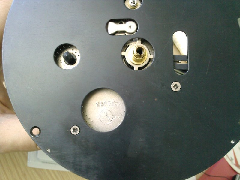

Есть судовые часы 5ЧМ чистопольского часового завода. Нужно точно настроить ход.
По ссылке нашёл такие часы, только другого завода, там указан период колебания 0.4с, т.е. 2.5bps, или 9000bph. Пробовал в watchmaster выставлять 9000bph, по графику часы должны безбожно отставать, хотя они идут более-менее точно. По факту - там другой период.
Может, кто сталкивался с такими часами и знает их период?
Фото прилагаю.

Да вроде правильно. Должен быть 18000 полуколебаний в час, или 9000 bph
На приборах обычно указываются именно полуколебания, то есть надо ставить 18000. Если там не какая-то более экзотическая частота типа 15000 или 17280.

Самое близкое значение , при котором можно наблюдать прямую - 8940bps. На 18000 получается круто уходящая вниз прямая. Часы за 7 часов ушли вперёд на 25 сек., т.е., я так понял, программой их не выставишь, нужно будет экспериментальным путём "подстраивать".
