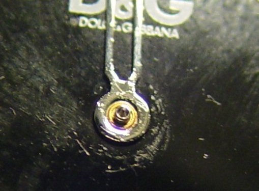

Всем спасибо за советы! Был изготовлен специальный инструмент, но он не помог - стрелка упорно отказывается одеваться. Выкладываю более детальное фото вала, чтобы выяснить было ли там какое-то специальное крепление.
ID:	317061   Нажмите на изображение для увеличения

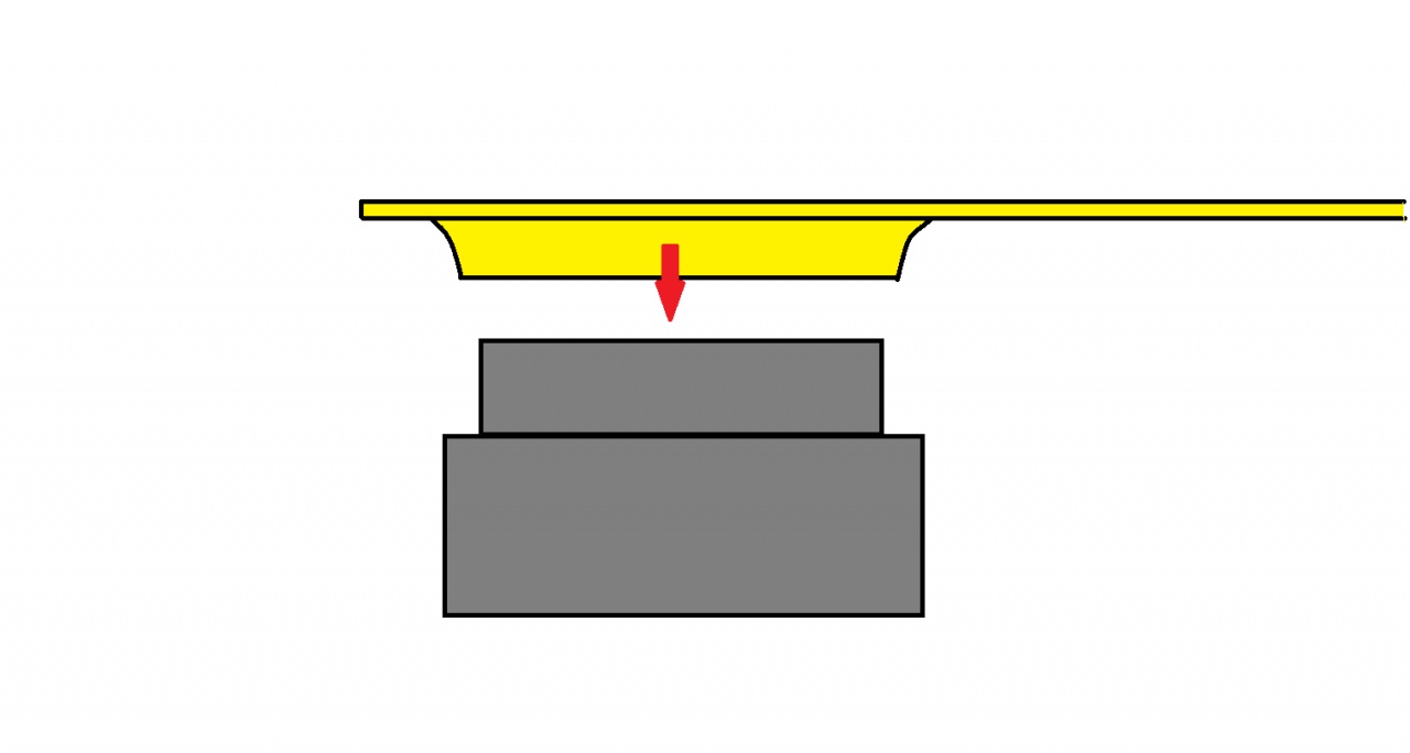

стрелка одевается выпуклостью вниз
никакого футора на стрелке нет
расцарапали вы конечно все прилично

скорей всего диаметр отверстия стрелки уже намного больше чем минутник

Добрый вечер, снимите циферблат и гадать не надо будет, должна там быть втулка или нет. Тем более механизм уже без корпуса.

Стрелка без футера-100% Насаживайте ее стержнем от шариковой ручки(конец с обратной стороны). Только перед установкой стрелки поставьте механизм на что-нибудь твердое.
