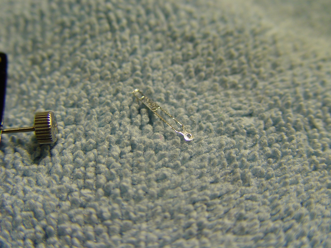

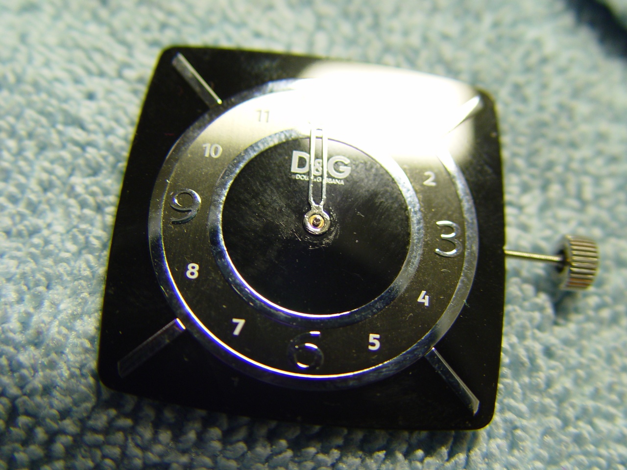

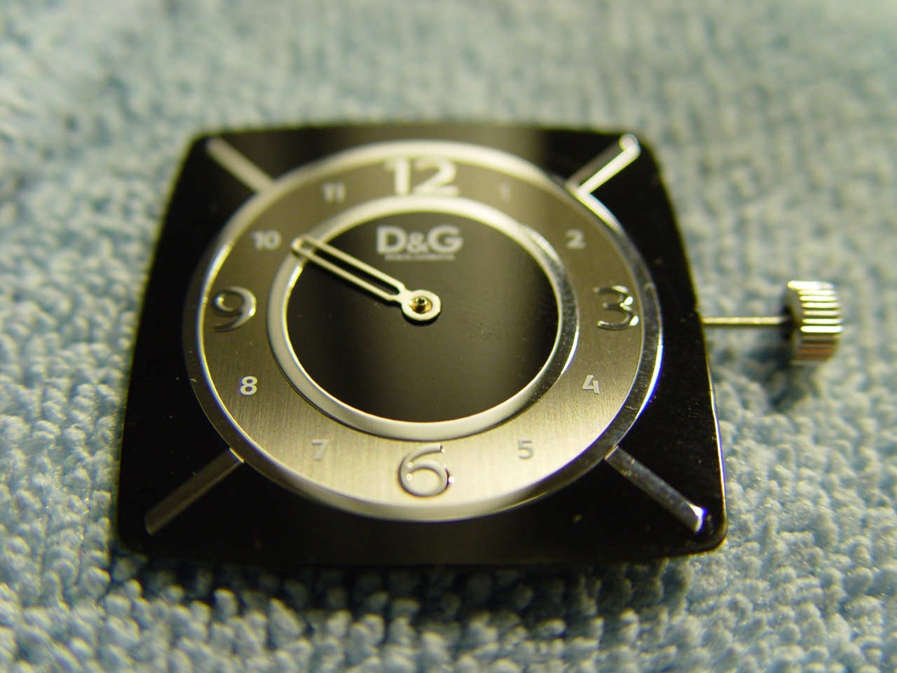

Здравствуйте. Слетела минутная стрелка часов с оси от удара. Секундную стрелку снял для более удобного доступа, она устанавливается нормально. Проблема именно с минутной стрелкой. Не получается ее закрепить. Как бы это осуществить? Изначально она не была приклеена? На фото вал часов и фото стрелки с двух сторон. На обратной стороне стрелки есть выпуклость. (На той стороне, которой она одевается на ось).

Должна устанавливаться очень просто, если есть нужный инструмент - нечто в виде трубочки с внутренним диаметром немного больше отверстия в стрелке.

Я не очень хорошо вижу на фото, но могу предположить, что стрелка была с футером, а от удара с него слетела, а футер остался, поэтому её и не одеть...
Думаю, что нужно снять футер (это такой цилиндрик) с оси и восстановить, если возможно целостность стрелки, а потом её одевать .

Всем спасибо за советы! Был изготовлен специальный инструмент, но он не помог - стрелка упорно отказывается одеваться. Выкладываю более детальное фото вала, чтобы выяснить было ли там какое-то специальное крепление.

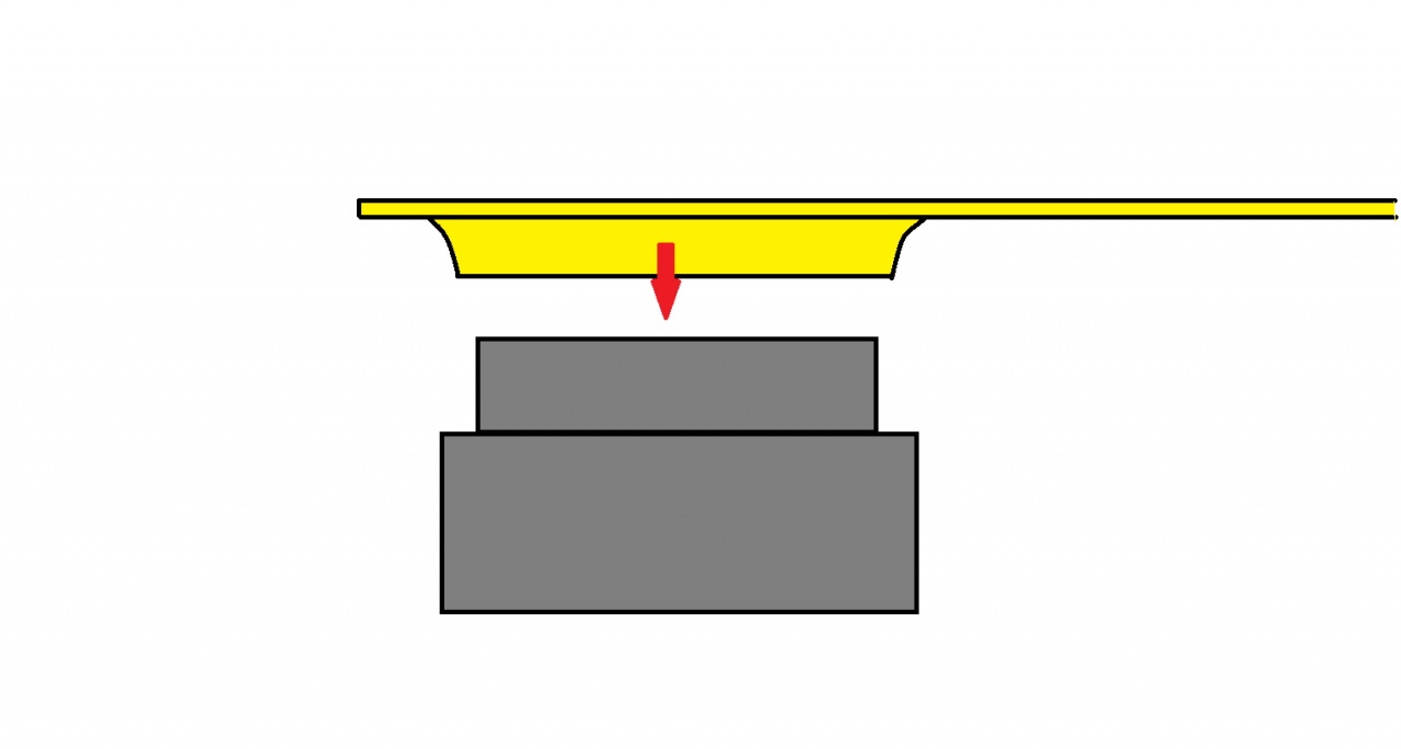

стрелка одевается выпуклостью вниз
никакого футора на стрелке нет
расцарапали вы конечно все прилично

скорей всего диаметр отверстия стрелки уже намного больше чем минутник

Добрый вечер, снимите циферблат и гадать не надо будет, должна там быть втулка или нет. Тем более механизм уже без корпуса.

Digma 343 абсолютно с Вами согласен.
Стрелка без футера-100% Насаживайте ее стержнем от шариковой ручки(конец с обратной стороны). Только перед установкой стрелки поставьте механизм на что-нибудь твердое.
