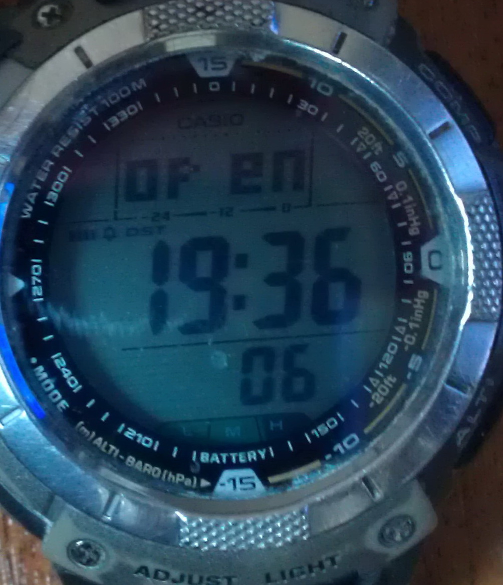

Всем привет,
часы модели PRG-80T. Работают уже лет шесть или больше. Последнее время вместо даты стала появляться странная надпись. Может кто сталкивался и как лечится, а то будильник настроить стало проблематично.

Означает, что часы "открыты", разгерметизация возможно контакт отошел, разобрать и поправить, заодно можно батарейку поменять.Кстати стекло не запотевает?

Запотевало только в морозы зимой. В душе протечек не наблюдалось. А претензий к батарейке нету. Я её держу в заряженном состоянии.

Значит просто нужно разобрать, просушить хорошо, поправить все контакты, потереть ластиком (пружинки внутри, которые в крышку упираются), смазать прокладку силиконом и собрать.

Спасибо. Может как нибудь и попробую. Боюсь по неопытности сломать чего. Это монтану из трёх одни собирал.
