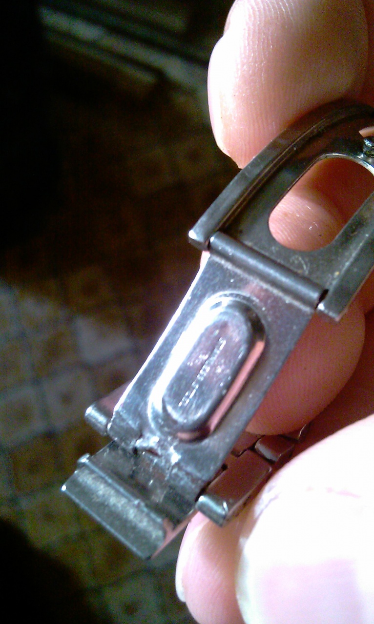

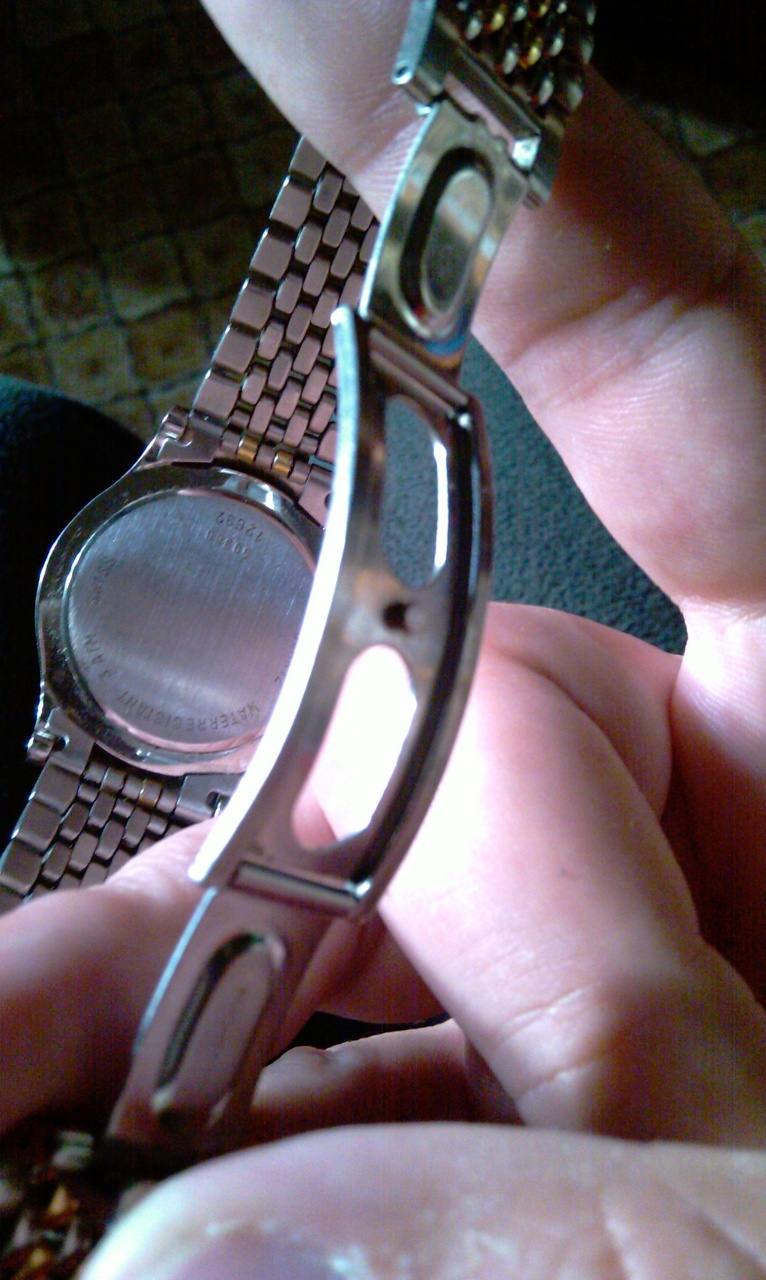

Дорогие форумчане, подскажите, пожалуйста, где можно найти замок для браслета с такими размерами?
Дело было зимой, подскользнулся, упал и приземлился как раз аккурат на замок.
После этого замок перестал закрываться.
Носил в ремонт, сказали что микротрещина - можно заварить, но хватит не надолго. Посоветовали купить ремень и пересадить часы на него. Но хочется все-таки вернуть в строй браслет, потому как он для часов родной.
Часы Universal Geneve, но такого браслета у них нет нигде в продаже.
Собственно, вот размеры замка:
10,6 мм внутренний,
14,5 мм внешний,
38 мм длина замка.

Лазерная сварка вполне может решить проблему. Аккуратно и надежно (впрочем, зависит от специалиста). Поспрашивайте в технических институтах, может найдете мастера.
Если трещина на язычке, то будет лучше его не заваривать, а вырезать из подходящего по толщине листа нержавейки такой же и приварить на место, внахлест или в специально подготовленный паз.
В общем, сварщики это должны уметь делать

Принципиально важно следующее - ширина замка, в том месте где он подсоединяется к браслету, это у вас ширина 10.6 мм?
С обеих сторон замка ширина одинакова?

А чем принципиален именно этот замок. Любой нормальный мастер подгонит какой-нибудь из имеющихся у него замков под Вашу посадку. Работать будет, снаружи замок не виден. Часы, вроде, не Ролекс или Омега топовая, чтобы биться за аутентичность каждого звена в браслете.

10,6мм намерил штангенциркулем, это ширина внутренняя, внешне ширина 14,5мм, ширина одинаковая с обеих сторон.
В месте крепления к браслету ширина 10,6мм, поэтому и не могу найти такой замок, если брать больше то не влезет, меньше тогда нужно чтоб немного разница была и чтоб длина замка была как у родных 38мм
