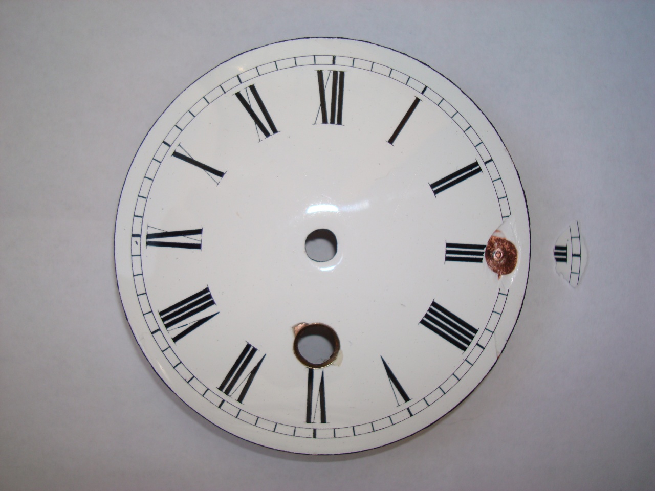

Прошу совета по циферблату интерьерных часов
Добрый день. Прошу совета по циферблату интерьерных часов. Откололась часть циферблата (имеется в наличии), есть пару небольших сколов. Фото прилагается. Что делать? Изготавливать новый? Восстанавливать? Если восстанавливать, чем лучше приклеить кусок эмали, чтобы со временем клеящее вещество не изменило цвет? Чем лучше зашпаклевать сколы?
С уважением, Игорь

Есть холодная эмаль, можно попробовать ей.

Спасибо, Trops. Из доступного CAVALLIN и CERAMITATION. Но цена....практически новый цифер.
Вот нашел информацию по краскам Pebeo Ceramic. Кто что скажет?

Есть еще т.н.полугорячие эмали , итальянские Эфка. После нанесения необходимо нагреть изделие до 160-180 градусов и она запекается. У нас стоит один флакончик -150 руб.

Спасибо, xthybrjd. Я так думаю, кухонная электрическая духовка подойдет для этого процесса? Её, вроде бы как, до 250 разогреть можно.

Сообщение от Pyroman Посмотреть сообщение
А как с остальной частью циферблата?
Не потрескается? Не "поведёт" основу?
Мне как-то больше приглянулась вот эта Pebeo Ceramic.
Кто-то пробовал её в деле?
У меня похожая проблема с цифером от Братьев Рэш, пока не знаю что делать.

Сообщение от Сергей Дмитриевич Посмотреть сообщение
Мне как-то больше приглянулась вот эта Pebeo Ceramic...
Согласен, может получиться и так. Только практика, практика и ещё раз практика. Я сам за холодную эмаль или Pebeo Ceramic.
