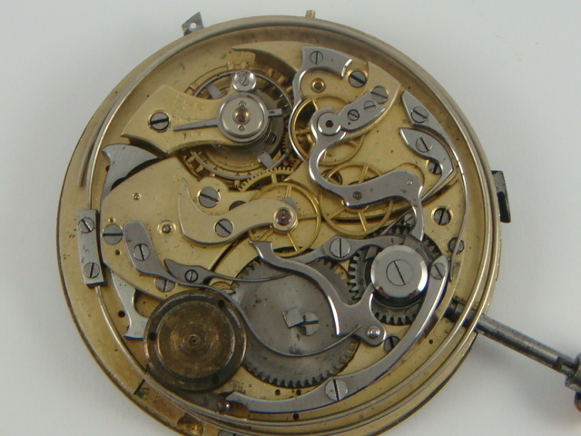

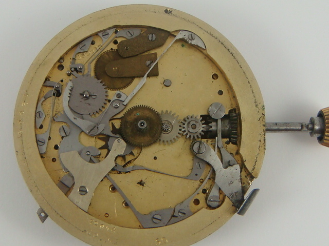

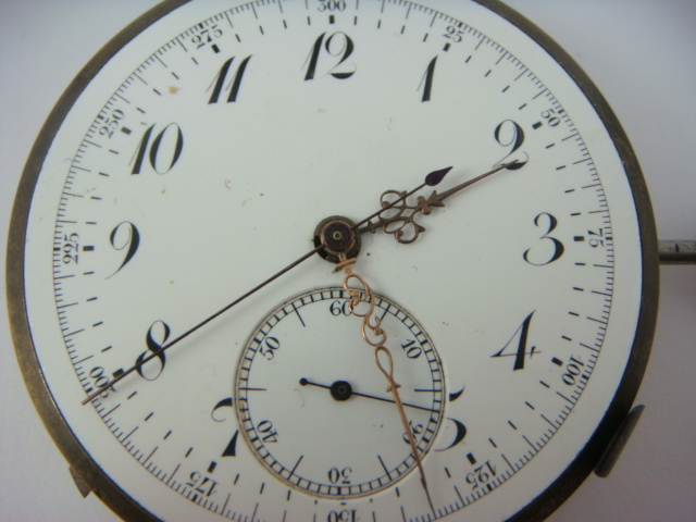

Купил механизм четвертного репитера на ибее. Состояние очень хорошее - все работает, но требует чистки. Есть одна небольшая проблема - молоточек, который отбивает четверти, не работает. При этом если его отвести и отпустить, он не ударяет по резонатору, а медленно двигается назад. Такое ощущение, что там либо пыль, либо высохшая смазка.
Продавец пишет, что это Hahn Landeron. Похоже, что так и есть. Что за фирма? Как его можно датировать?
Можно для него подобрать корпус? Размер - 20.

Корпус хотите подобрать карманный или наручный?
По работе механизма, глядя на фото не определишь причину. Нужно нести специалисту.

Сообщение от sergserg9999 Посмотреть сообщение
Хотелось-бы карманный, для наручного велик механизм.
Старый 27.08.2012, 22:21
sergserg9999 sergserg9999 вне форума
Регистрация: 01.02.2010
Адрес: Россия Москва
Сообщений: 811
Сказал(а) спасибо: 6
Поблагодарили 393 раз(а) в 204 сообщениях
Найти под него карманный корпус будет сложно. Иногда проплывают на ЕБЕЕ. Там нужно искать, но даже вставив мех в корпус, коллекционной ценности не прибавится. Часы будут одной фирмы, корпус от другой. Все это будет котлетой) Или надо затирать весь корпус и заново наносить название и клейма. Но для этого нужен очень хороший мастер.
