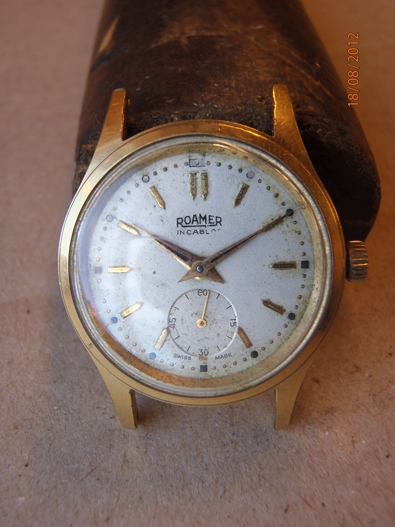

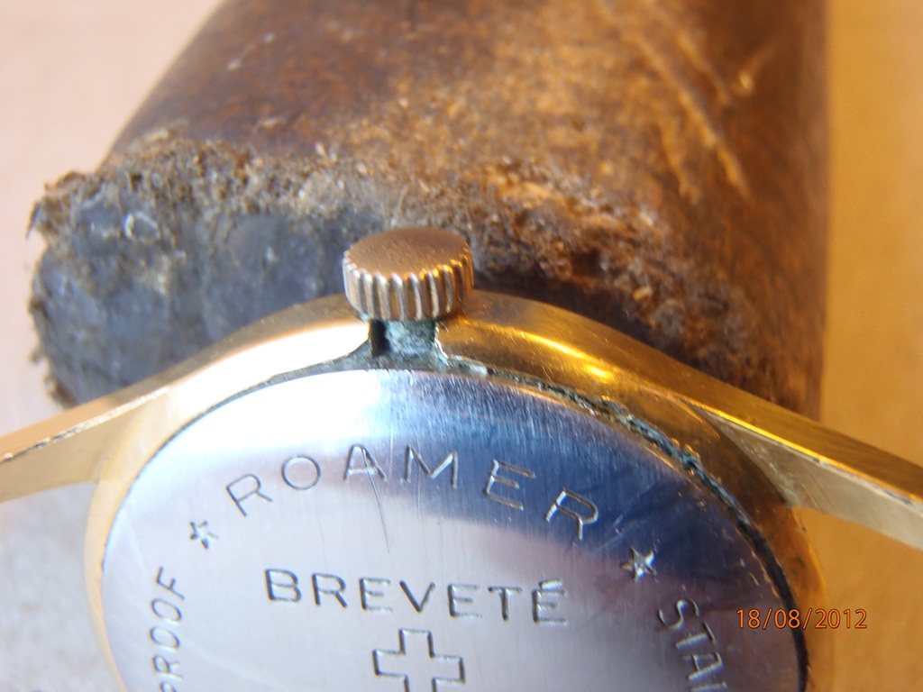

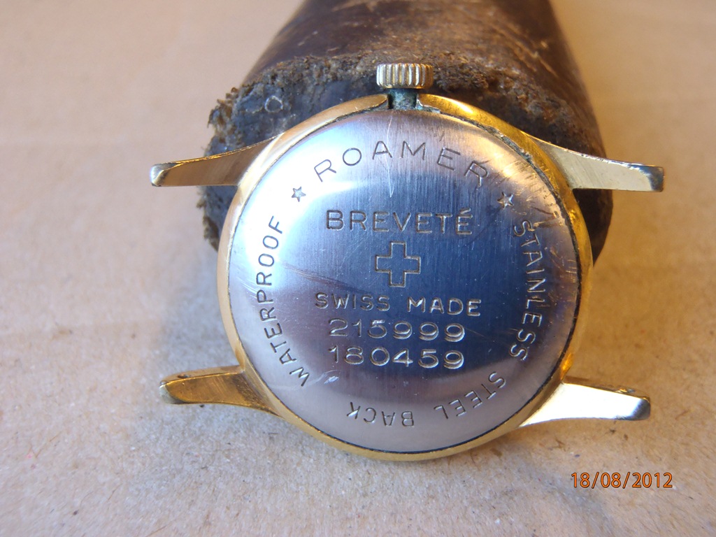

Как открыть часы ROAMER ?
Приобрёл такой Роамер, часы идут, хотел отдать в чистку смазку, но мастер не смог открыть (или не захотел терять время) ...
Часы конечно сильно закисшие, нужно приличное усилие, но удивляет, что нет специальной зацепки(лунки).
Чем можно захватить или зацепиться?
Я так понимаю задняя крышка довольно глубоко входит в корпус...

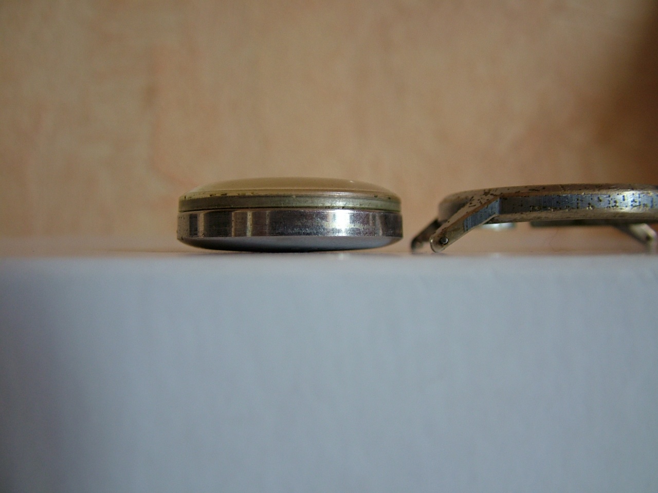

Стекло и головку предварительно снимать не надо . На стекло нажимать аккуратно и по самым краям , чтоб не треснуло . Как правило только в начале небольшое усилие -- типа щелчка . Получится примерно как на фото . Потом снимаете стекло , головку и вытаскиваете механизм .
Если конечно очень сильно закис корпус , то придется как сказал Андрей Бабанин -- сначала стараться снять стекло , но это будет не так просто сделать не повредив его -- зацепиться там практически не за что ..... , во всяком случае на моих часах -- стекло прям заподлицо с корпусом.

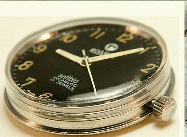

Андрей, это все-таки кастрюля, примерно как Кировские. Я открываю такие с помощью бержеоновской ударной открывашки для хлопушек, меньше всего повреждений на корпусе оставляет. На стекло давить страшно, т.к. треснет и попортит цифер со стрелками.

Вот не поленился сделать фотку -- если сильно закисло проще наверное все же попытаться снять стекло -- бока прямые и если удастся зацепить -- возможно стекло выйдет не повредившись.
А уж потом отмочить и выдавить корпус .
