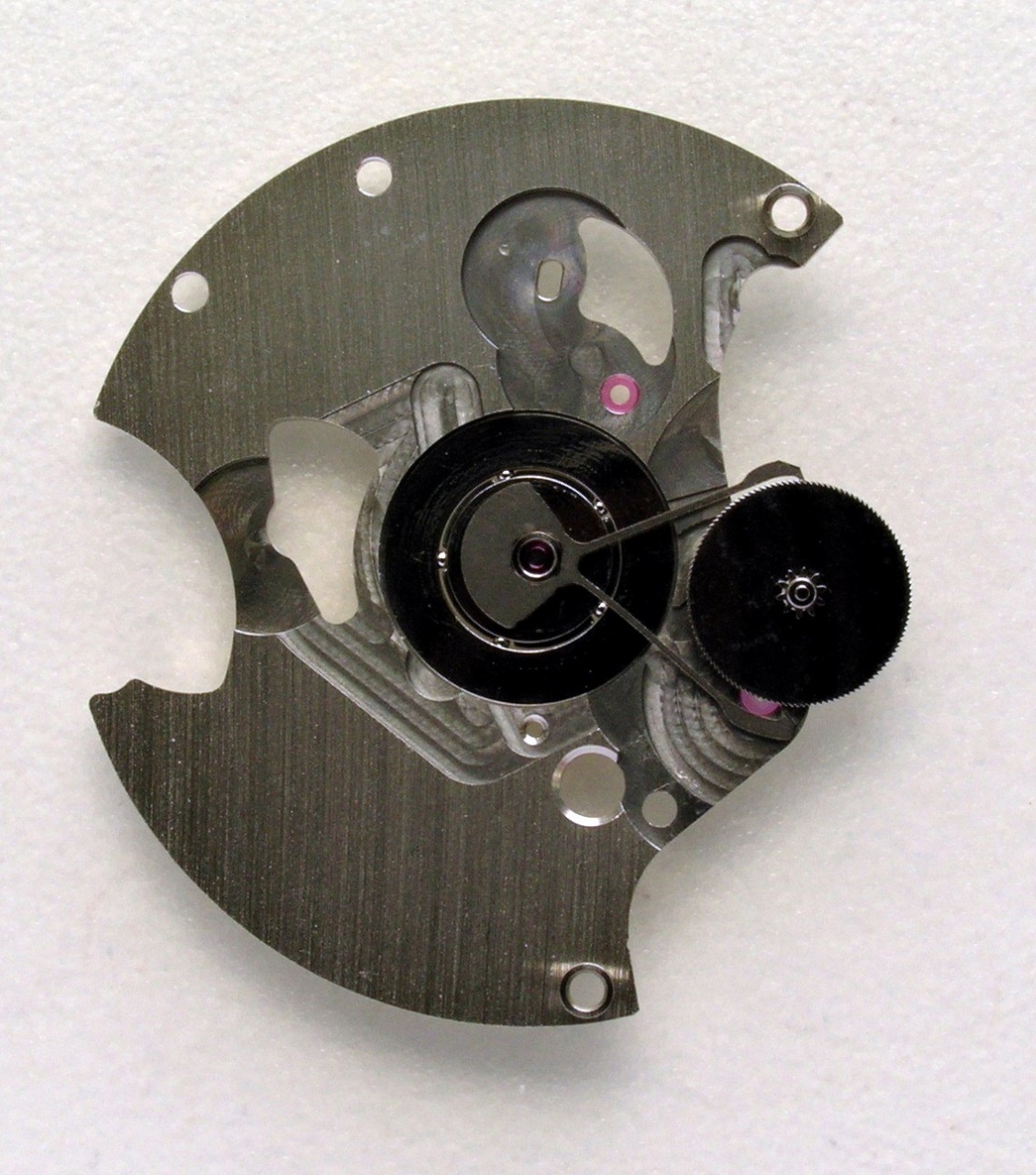

Два основных типа автоподзавода... magic lever, reverse.
Что долговечнее из этих двух? (эффективность не интересует)

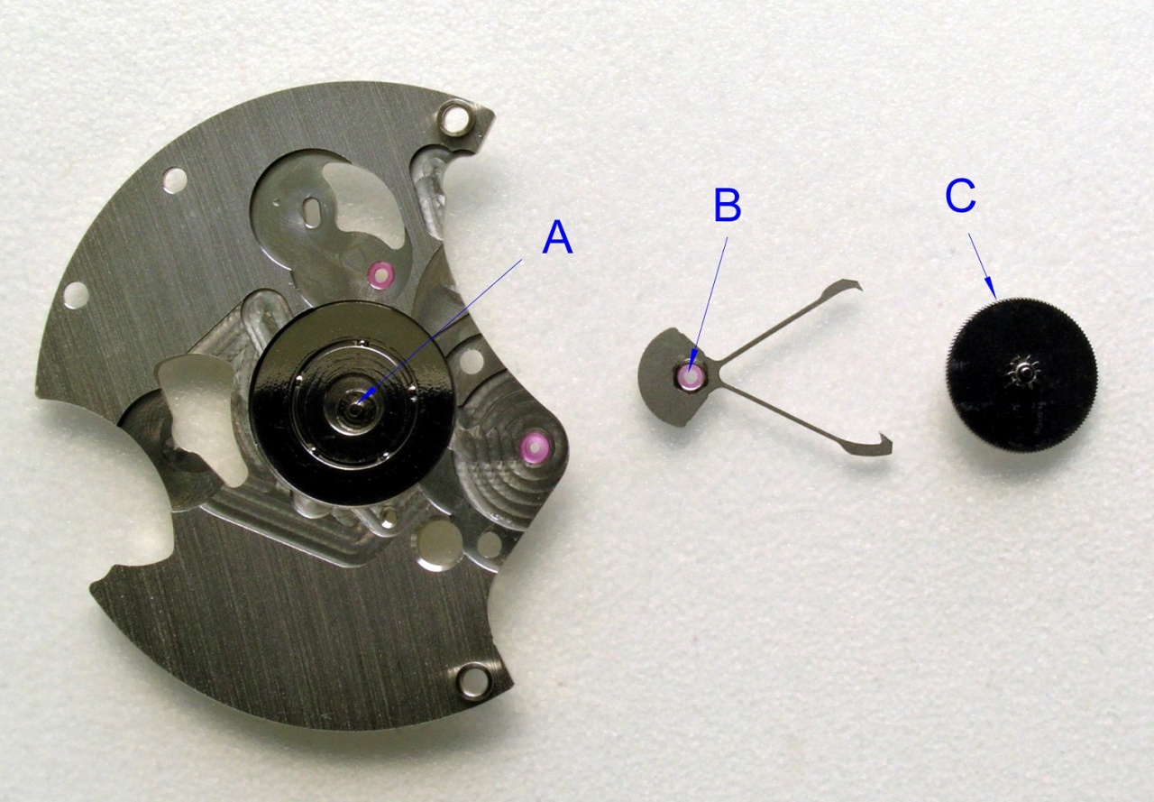

Я за magic lever, но многое зависит от технического исполнения (конструкция, материалы).
Magic Lever более прост и неприхотлив, работает даже при загустевшей смазке, но есть нюансы, например в Ориенте (или Сейко СД) в самом рычаге стоит камень, в котором вращается палец-кривошип на подшипнике ротора, это решение сильно увеличивает ресурс узла, если в этом узле (кривошипа) трение металл по металлу (например Lemania 1350) то с сервисом лучше не затягивать (имхо).

Как правило реверсивные муфты не любят завод вручную, при котором им приходится вращаться на высоких скоростях (в большинстве калибров именно так), при этом идет повышенный износ и масло быстрее высыхает
долговечность также зависит от конструкции самих муфт, например в механизмах Жирар Перрего на редкость неудачная конструкция муфты, при загустении масла ее просто клинит, в результате чего при ручном заводе огромные нагрузки ломают зубья маленьких хиленьких заводных колес.

Сообщение от Dima343 Посмотреть сообщение
В СД точно есть камень? Просто в более дешевых механизмах Сейко камня вроде нет. И еще, мастер знакомый говорил, что когда Ориент носят 10 лет без сервиса, этот самый камень в рычаге просто перепиливает палец-кривошип
в моем первом посте фото автоподзавода СД
это далеко не всегда происходит (а в одном винтажном хронографе Сейко наблюдал обратную картину: отверстие в камне стало треугольным, а палец цел, наверное очень долго носили)
