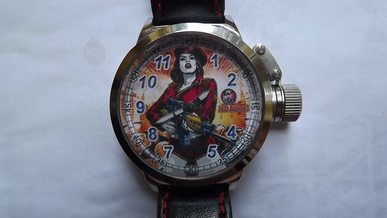

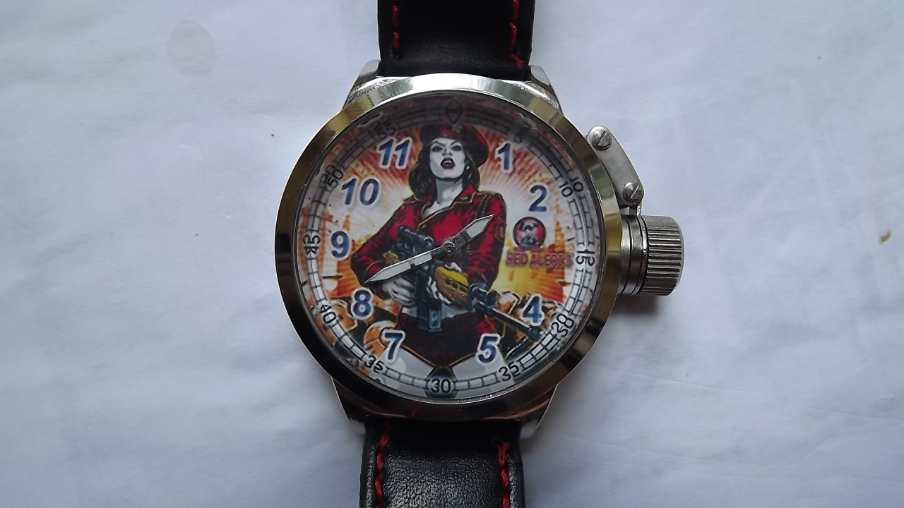

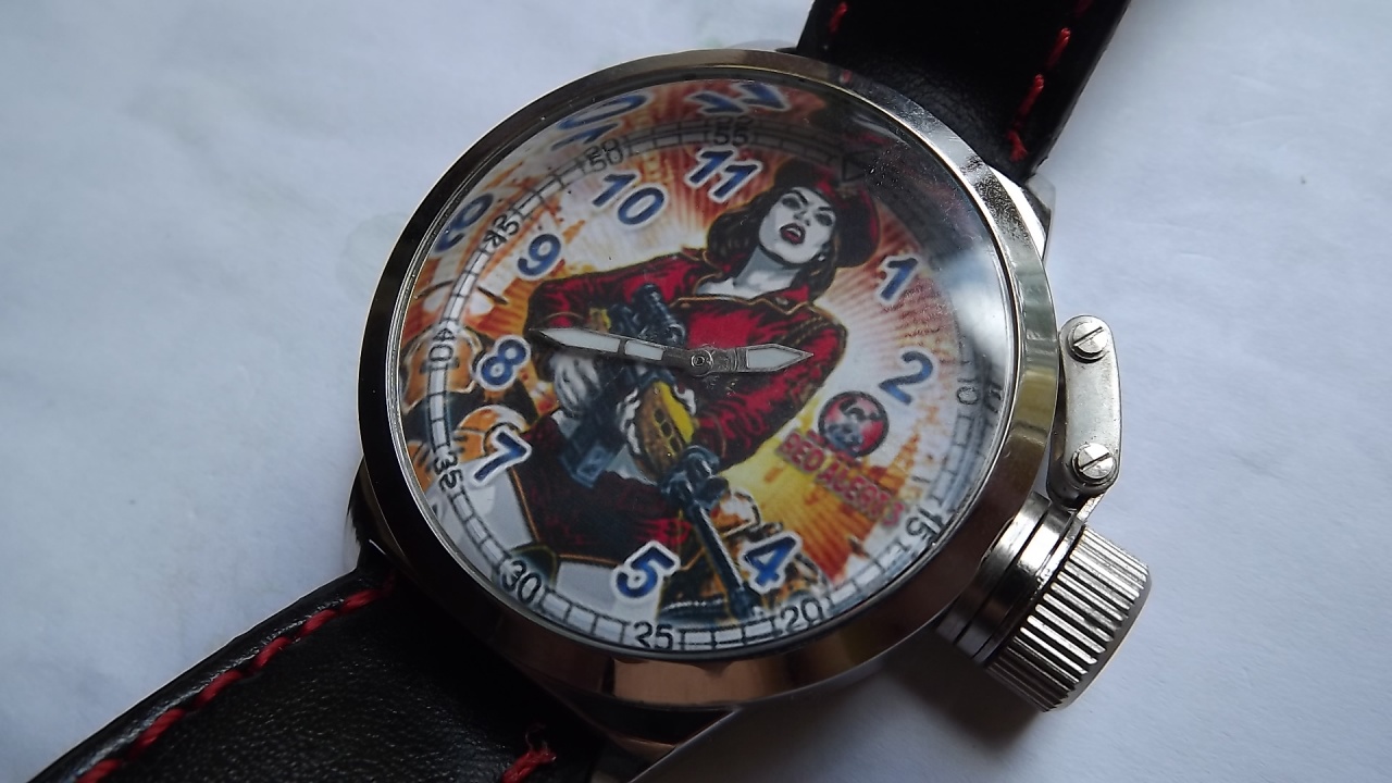

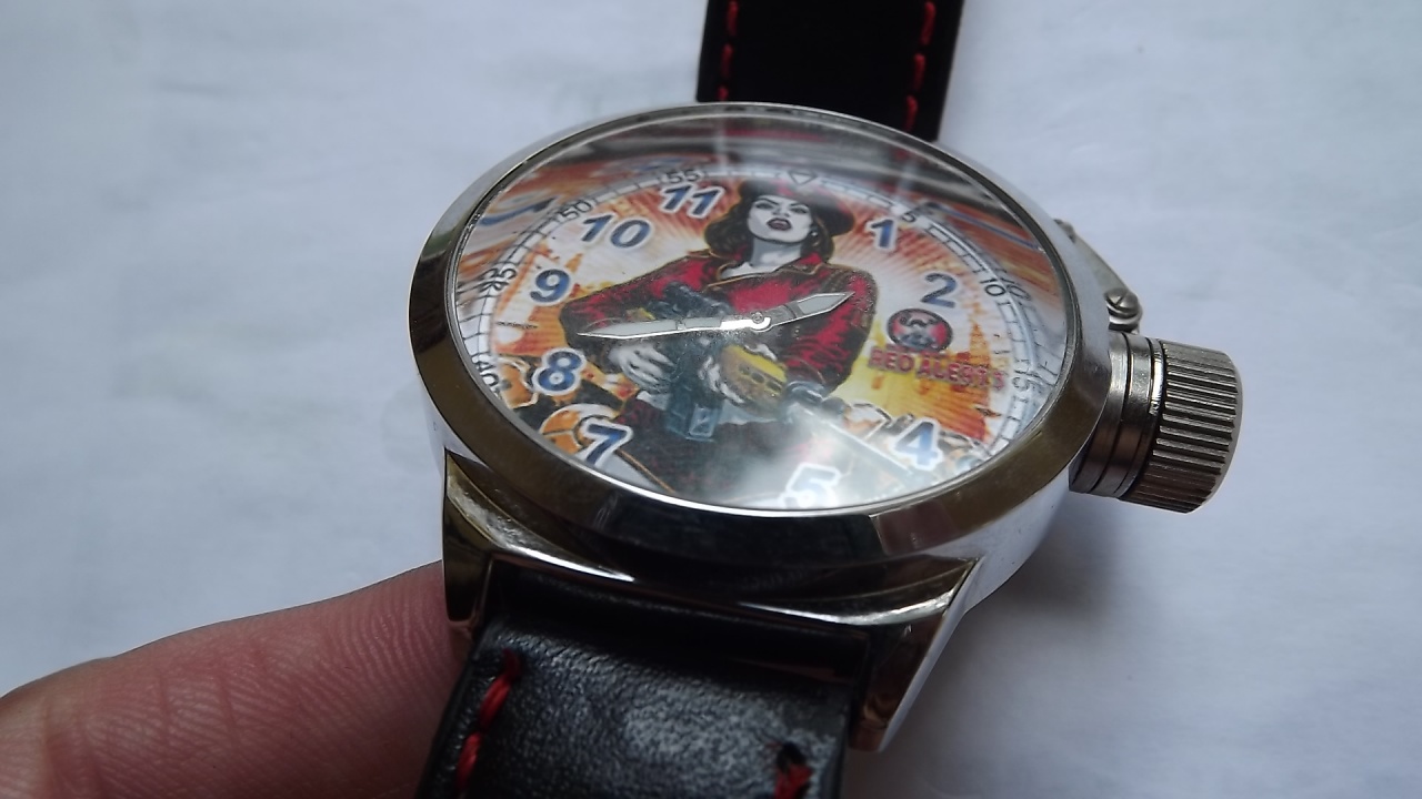

да . только не знаю как это получится краской сделать . вот мои потуги в создании кастом цифера. работа моя связана с фотомагазином, и я не очень его люблю .я хоть попытался

это ты сам делал?классно,что за часы?
