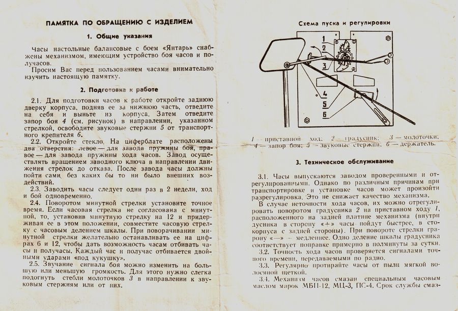

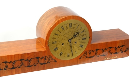

Уважаемые форумчане! Может кто-нибудь выложить паспорт/инструкцию к этим часам? Заранее благодарен.

как то так

Спасибо, ув. Bonnome! Если бы Вы еще ее целиком отсканировали... А то у меня по ним кроме пары страниц из Харитончука - ничегошеньки

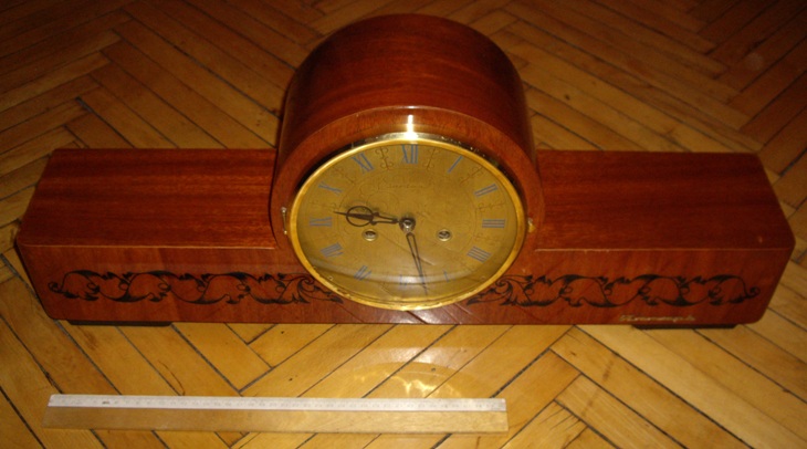

Вчера со старых убитых электронно-механических часов "Маяк" снял стекло, получилось вот так. Бой очень уж у них хорош - видимо, из-за формы и материала корпуса - отличный резонатор!
Кстати, интересно, сколько стоили такие часы в СССР?

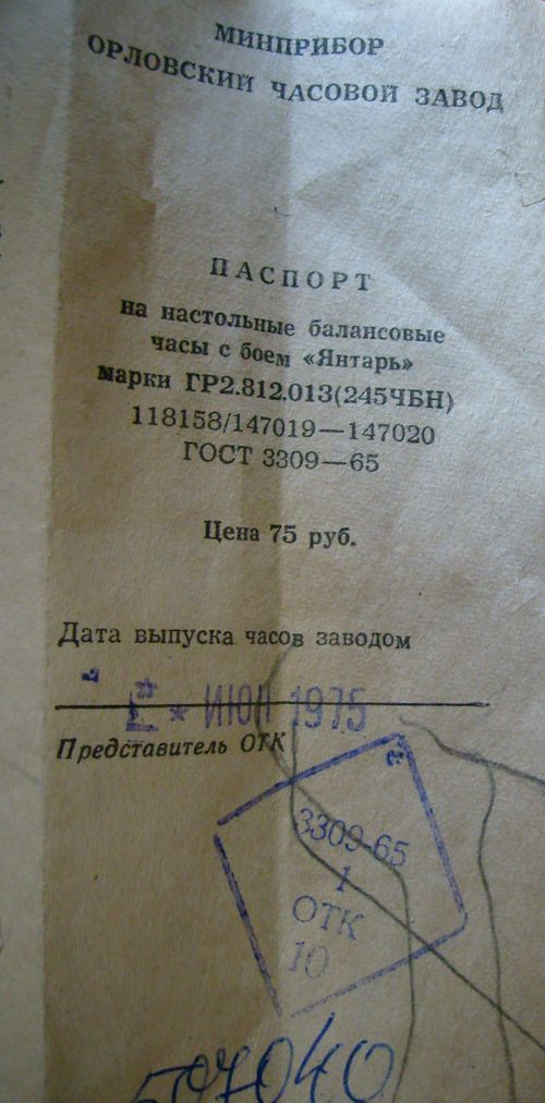

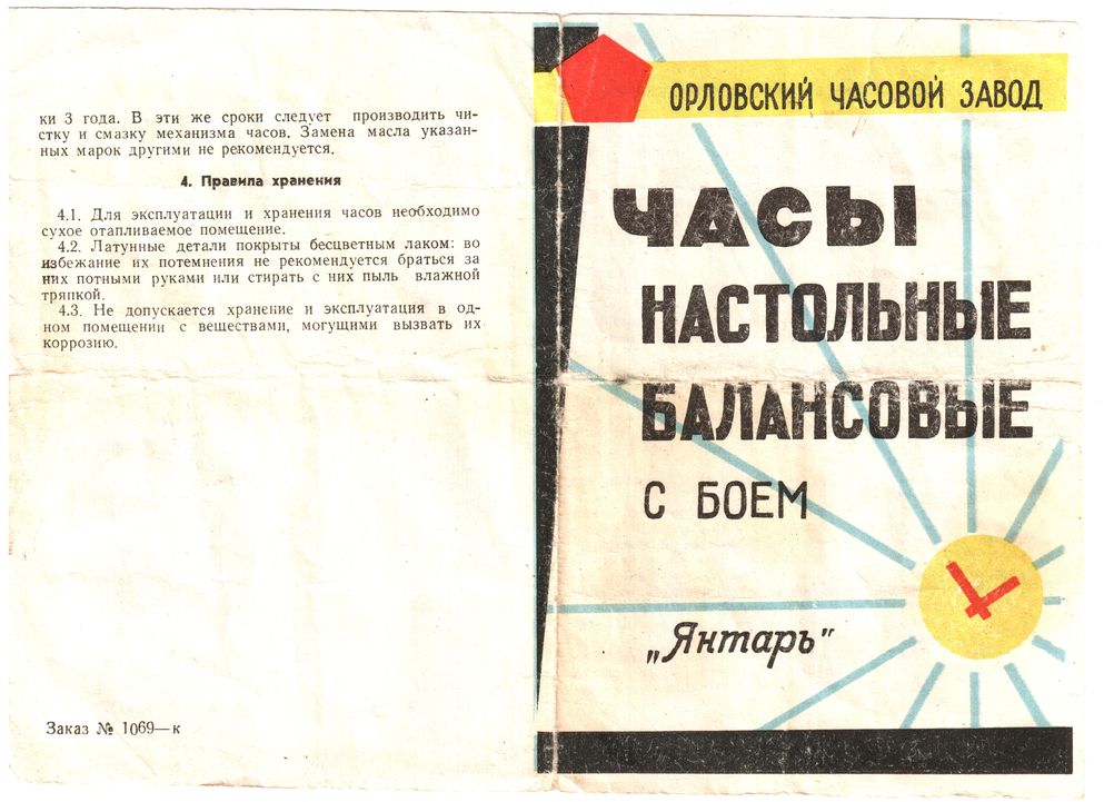

Однако ценник был неслабый! 2-я часть

Однако! Еще раз спасибо Вам!
