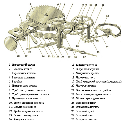

тему закрыли про SD, но аппелировать могу только к форуму пока...
Rattlesnake,
скорее, к вам просьба о помощи/подтверждении.
это схема "классического" механизма.
а в SD балансовое колесо не имеет спирали.
спираль (13) + анкерную вилку (14) + анкерное колесо (15), т.е. всю систему спуска, в SD заменяет магнит.
он то и является эквивалентом механизма спуска.
он же (магнит) благодаря контрольной микросхеме (посылающей на него - магнит - электроимпульсы) подтормаживает или ускоряет обороты балансового колеса.
ну и питание не от батарейки, а от превращения мех.энергии завода и работы ротора в электрическую.
Заранее спасибо.

да жаль что тему закрыли она шла к истине мелкими шагами))
говоря проще
в кварцевых часах частота генератора делится до 1 секунды и передается на секундную стрелку с помощью шагового двигателя
а в СД усложнили этот процесс
и импульс передается не стрелкам напрямую а через переменные поля балансу через дисковый магнит
благодаря этому баланс делает идеальные полуколебания и их колечество в секунду уже и не важно это лишь кратность от импульсов кварцевого генератора
а потом уже идет вся механическая составляющая от баланса к анкерному колесу и далее
т.е. движение от баланса к стрелкам
я думал электрика лишь контролирует баланс заставляя его замедлятся или ускоряться эдакая синхронизация механики с кварцем
а реально это кварц и есть его импульсы просто "превращаются" в колебания баланса, оттого эти колебания и столь точны
остается непонятным вопрос реализации питания кварца без использования аккумулятора

Не ускоряться, насколько я понял, это колесо, традиционно называемое балансом, на деле именно тормоз. Схема через обратную связь задает степерь торможения. Ускоряет это тормозное колесо не схема с кварцем, а через остальную колесную систему основная пружина. Пружина тянет - ускоряет, а схема через это колесо сопротивляется - тормозит. Если чуть отпустит, часы пойдут быстрее, и наоборот. А для ускорения нужно добавлять энергию, единственным источником которой для хода часов является основная пружина в барабане.
Кварц же питается от энергии, которая преобразуется постоянным движением колеса тормоза, на нем магнит, а он наводит ЭДС на катушки, эта энергия питает и кварц и плату. Вопрос только в том, где она аккумулируется и что будет, если часы встанут? Просто встанут и все? Как обычный кварц. В приницпе логично, если схема работает по факту, с данными, поступающими в реальном времени, ей память не нужна, весь алгоритм "в три строки".
Так что, в общем, все просто.
Теперь какие вопросы: на счет ударостойкости и антимагнитных свойств в сравнении с обеими решениями.
Колес не сильно меньше, значит ударов боится так же, влюс нет зацепления колес в каждый момент времени, магнит может в тормозе провернуться запросто, правда его потом схема все равно скорректирует, позволит нагнать или придержит. А вот антимагнитные качества как?
при намагничивании часов страдает в первую очередь тонкая балансовая пружина ибо остаьное как бы от магнита не особо страдает
а тут пружины нет так что любое воздействие полей будет кратковременным и проходящим
а по поводу тянет и тормозит
при отсутсвии спирали баланса и имея на оси баланса только магнит
полуколебания возможно выполнить только переменным направлением магнитного поля как мне кажется

Но ведь у колеса тормоза есть масса и инерция, двигатели же делают сколько лет и ничего, никаких рывков, крутятся плавно

Всё верно, спуска нет, есть только "балансовое колесо", которое и не балансовое вовсе, поэтому и пишу в кавычках просто нет чётко сформулированной понятийной базы со стороны производителя, поэтому я написал - "балансовое колесо" а по сути это ротор и статор одновременно, который совершает 8 оборотов и секундная стрелка совершает ход на одно деление.
За минуту колесо совершает 480 оборотов, но как я слышал, может раскрутиться и до 2500 без торможения, соответственно катушки создают тормозящее поле, а не раскручивающее, вероятно это как-то связано с тем, что статор ещё и энергию вырабатываю и это могут быть однонаправленные процессы...

те колесо "балансовое" не совершает полуколебания а просто крутится вокруг своей оси как классический ротор в электромоторе??
точно

Красивое решение, только поясните вся эта схема с колесом ротора-статора понадобилась, в конечном счете, для плавного хода секундной стрелки?

Для меня очевидно, что такая схема нацелена на обеспечение высокой точности, а плавность движения секундной стрелки это плод, вероятно, единственно возможного, варианта реализации идеи механизма, не более того...
