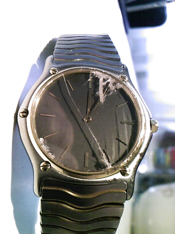

Добрый день уважаемые знатоки.
Подскажите, кто знает, можно ли найти (изготовить) стекло на часы Ebel Sport Classique XL (32.5mm)..?
Буду благодарен за любую информацию.
Заранее спасибо за внимание.
Евгений.

Любой мастер выточит и вклеит.

Или возьмет стекло на 32.5 мм и вставит.
А в чем проблема? Вы в мастерских спрашивали?

Спасибо за рекомендации.
В мастерской у нас (Днепропетровск) пока не был по причине поломанной в 3-х местах ноги.
При обращении к немецкому ювелиру (где часы и покупались) была названа совершенно неудобоваримая (для меня во всяком случае) сумма на стекло и 18К-Gold люнету(немного поцарапана при падении).
Поэтому люнету постараюсь полирнуть, а стекло, как я понял из Ваших рекомендаций, можно изготовить. Механизм работает..

EBEL..ищется стекло..
Доброго дня всем..
Снова поднимаю тему,т.к.посещение двух уважаемых часовых дел мастеров в нашем городе не принесло желаемых результатов:
-один сказал,что минимальная толщина его заготовок составляет 0,8мм на необходимые 0,5..
-другой предложил хрусталь вместо сапфира толщиной 1.0мм...
Вопрос:
-можно ли найти в Москве искомое стекло(или заготовку..и т.д.)..?Диаметр часов 32.5мм(без головки),диаметр стекла -около 29мм,толщина - 0.5мм.
Если кто-нибудь может предложить искомое,буду рад предложению.
Дочь находится сейчас в Москве и может выкупить предмет поиска..
Заранее благодарен,
Евгений
У вас стекло "линза"?
Потому-что плоское стекло не может быть толщиной 0,5 мм, это слишком мало.

Хрусталь даже предложили Интересно-интересно. А сколько хотели денег? Очень интересно! Горный?
А чем вас 0,8 не устраивает? О,5 действительно очень тонковат...

Re..
вообще-то я не особо в курсе,т.к. не являюсь часовым мастером.
Про толщину 0.5 мм в оригинале мне поведал уважаемый мною мастер в салоне швейцарских часов (OMEGA концессионер ..).
Про хрусталь - незнакомый (но рекомендованный здешним форумчанином)мне мастер из другого салона с дорогущими (самые дешевые-10килобаксов)часами...
Вот такая вот инфа..

я полагаю даже если 1 мм стекло поставить-вы этого визуально неопределите...так ради чего вся суета???

Александру..
..так там сверху люнета на болтах должна садиться..
