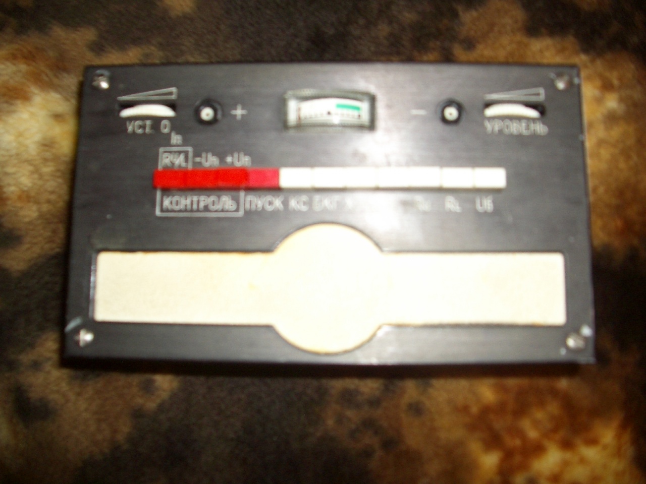

По случаю приобрел прибор диагностики кварцевый часов НТ2140,призводства завода Луч. Очень большая просьба у кого есть инструкция по эксплуатации, или есть опыт работы с этим прибором, отписаться. Как я сам понял этот прибор может показывать работу шагового двигателя,ток, сопротивление,но я не понял нужно ли ему дополнительное питание и нужен ли ему дополнительный прибор отображения информации?

Попробовал сфотографировать прибор фотоапарат старый цифровик,так что качество не ахти

прибор знакомый! сзади отворачиваете два винта внизу, там 4 пальчиковых батарейки(автономное питание).
кнопки слева- направо:
проверка батарейки
проверка катушки на обрыв
проверка катушки на сопротивление
проверка тока потребления
ход - кладутся часы на датчик(проверка наличия импульса)
проверка эл. блока
прокрутка колёсной системы(подключаетесь к катушке двигателя)
ускоренная прокрутка - нажать и отпустить пуск
контрольные кнопки

Спасибо Большое! за разьяснение,только сначала я чуть чуть не понял:кнопки слева направо,оказалось справа налево,а в остальном разобрался,самое главное меня интересовало питание,я открывал прибор,а там оказывается батарейный отсек закрыт крышкой из оргстекла на винте и сразу не догадаешся что ее надо отвернуть

Скажите, а зачем на нем правая и левая установка нуля, да с выключателями обе.
Что-то и не могу с ним разобраться толклм, вот импульсы когда выдает - тут всё ясно. А дальше какие-то ребусы, гадаю методом научного тыканья.

И еще - а какие с ним были провода?
Ну то есть я имею ввиду, были ли какие специальные насадки, которыми тыкали в часы (или которыми подключали часы) Если были, очень прошу фото. Ко мне он попал вообще без проводов, просто воткнул куски и тыкаюсь ими в часы.

У меня обычные 2 щупа.

да не, не надо. я просто думал, что там какие-то удобные насадки в форме батареек, да еще в форме вилки, чтоб удобно в двигатель тыкать.. А обычные провода я от тестера подключил, всё равно не сумел оценить полезность изделия.
