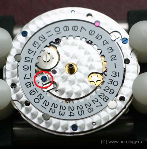

подскажите пожалуйста , что это за винт и его функция , на моем мехе он отсутствует. это критичная деталь? или без нее можно обойтись?

Просто винт крепления календарного модуля к механизму, можно подобрать винт с такой же резьбой от других часов, если длинный-укоротить, головку отполировать и даже поворонить можно, тогда вообще на родной винт похоже будет
