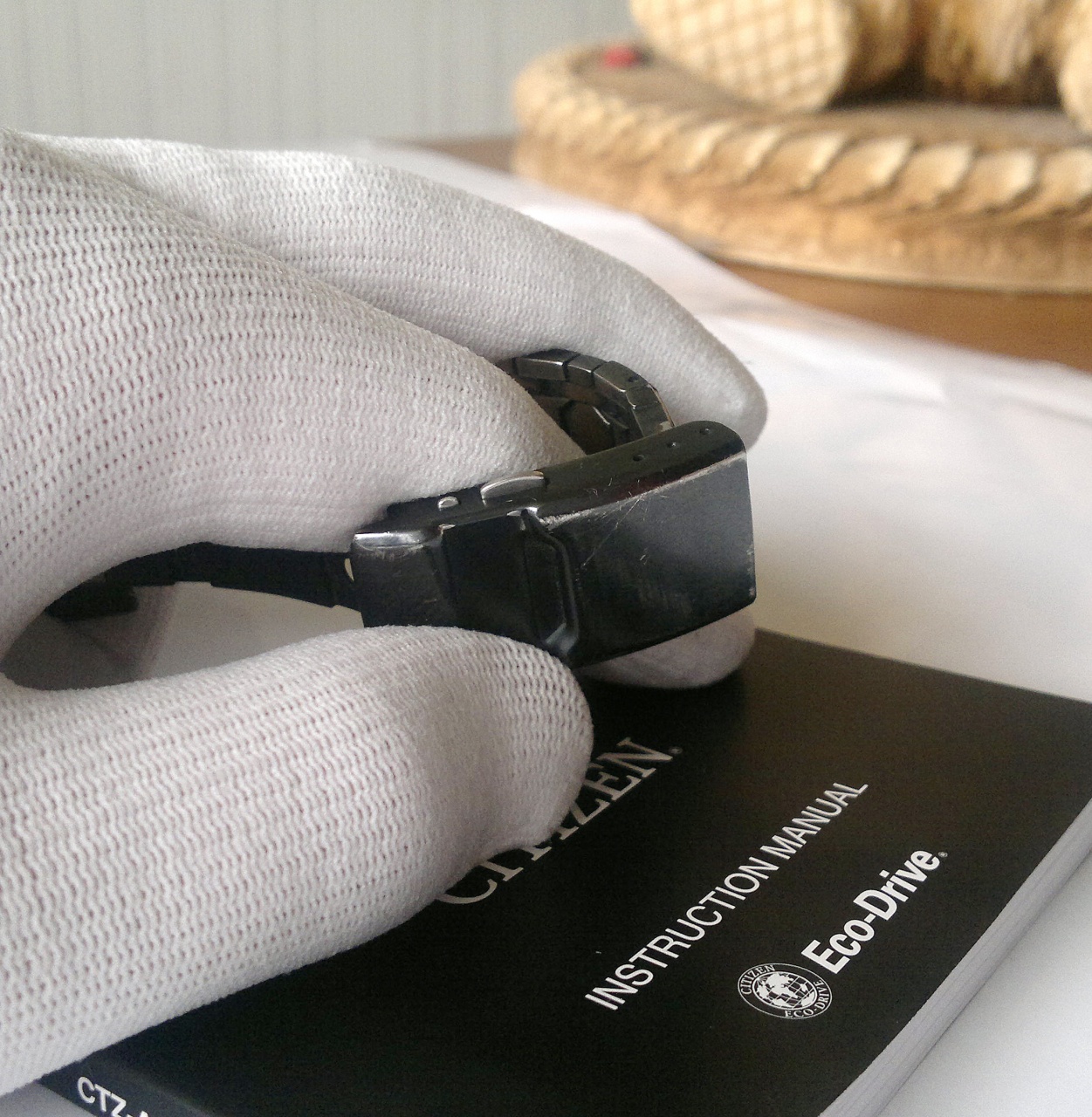

фото 1. Вот так выглядят часы на фоне белого листа и черной инструкции, дабы в дальнейшем показать, как стирается PVD покрытие.

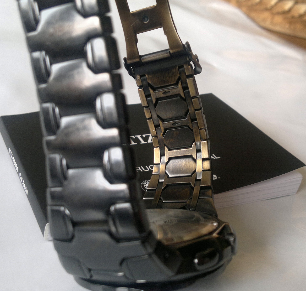

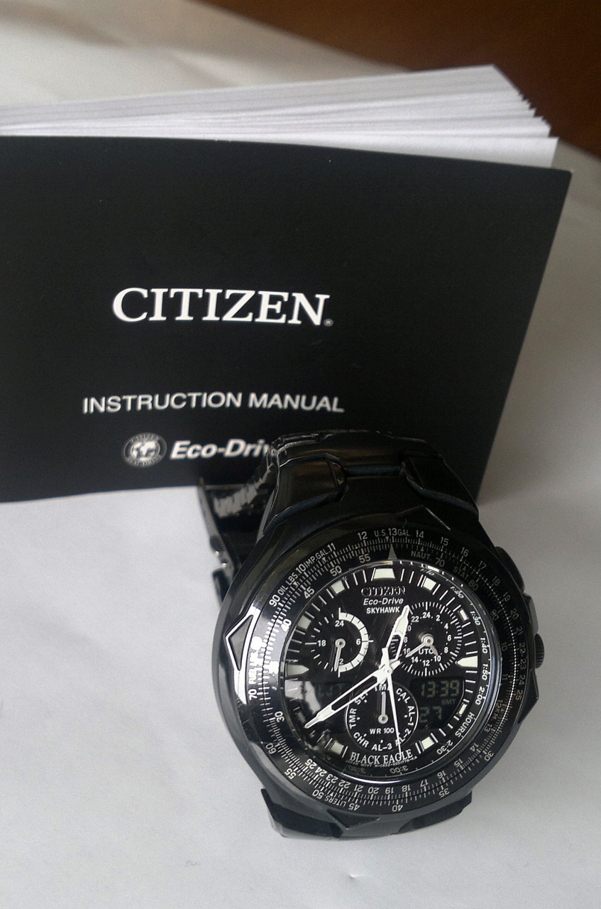

Фото 2,3. Браслет внутренняя часть

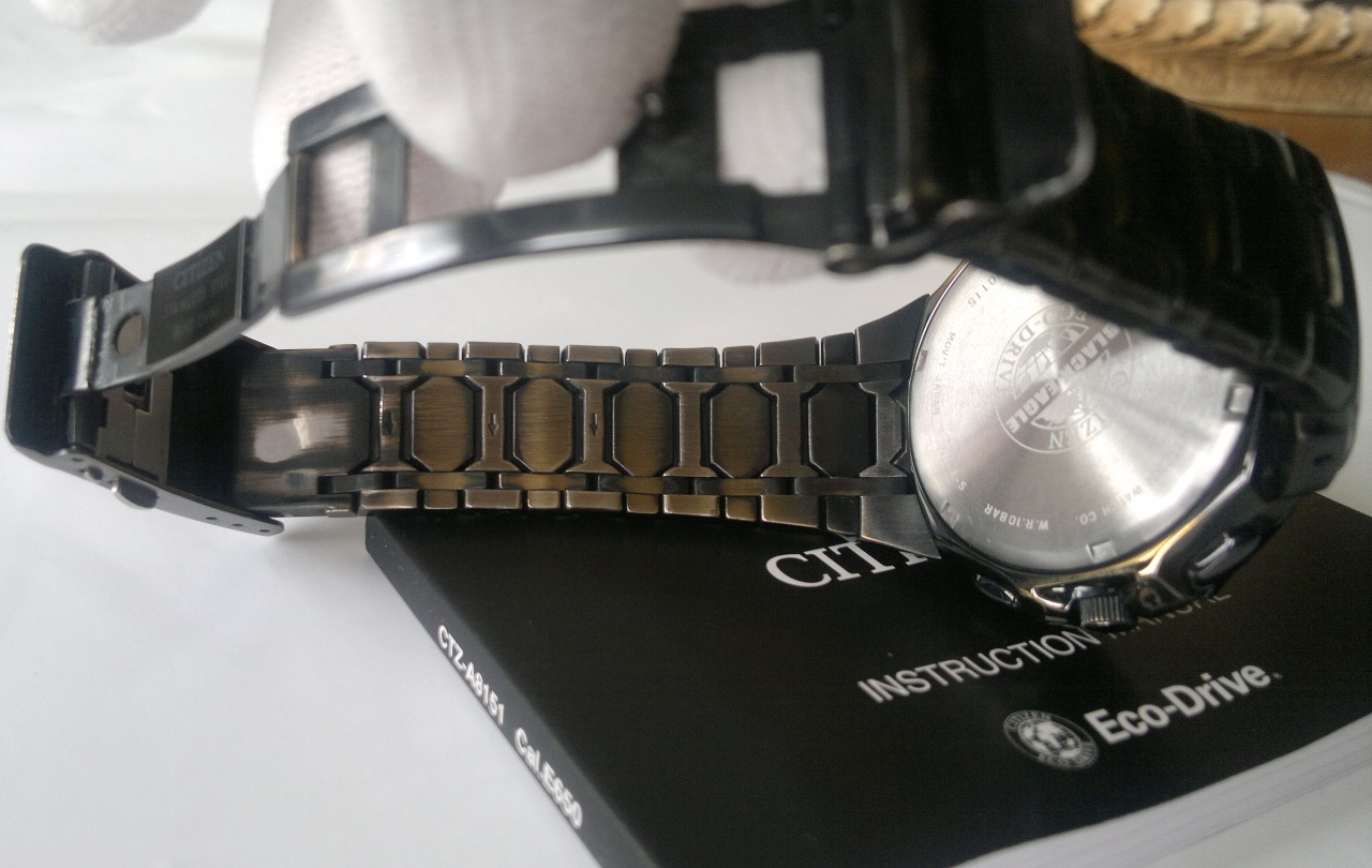

Фото 4. Браслет снаружи. Царапины от эксплуатации сами по себе, но и PVD от трения по рубашкам-свитерам тоже стерлось

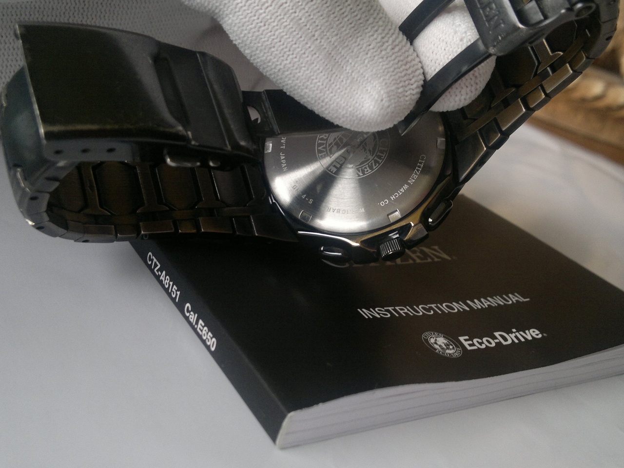

Фото 5. Корпус внутри

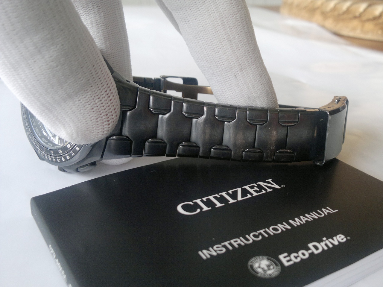

Фото 6. Царапины на самом заношенном месте.
В итоге, при носке, медная составляющая браслета окисляется, и на руке образуются черные разводы. Фото не будет.

Прошу извинить за нелицеприятность, но то что произошло с внутренней частью вашего покрытия PVD Black, как на браслете, так и на корпусе часов, при совершенно типичном характере следов естественного износа данного покрытия на наружных поверхностях тех же элементов, наталкивает на единственно видимую причину. А именно, вашу личную физиологию (с возможным отягощением от дополнительного воздействия косметическими средствами).
Еще раз прошу вас, без обид, но по моему мнению часы с данным видом покрытия PVD Black не про вас, ...или смиритесь с возможными последствиями.

Возможно действительно PVD не для вас, внутреннюю часть браслета с PVD как будто "разъело". Вам может было бы проще обычные стальные взять, или на будущее покупать в стали или титане без каких либо покрытий. Я тоже PVD не доверяю, хоть и не пробовал. Дюратек пока очень радует.
P/S/ Еще одна мысль появилась. Вы часы на руке носите, они свободно болтаются? Может так и стерлось покрытие.
Как выход, для улучшения черного покрытия, могу предложить попробовать хим-составы для воронения оружия.
http://www.medwed-hunt.ru/Goods.aspx?lev=407
Бывают даже в виде маркеров (но не краска), и с разной "плотностью\оттенком" чёрного цвета, что позволяет попасть в цвет.
Знакомые "чернили" корпуса телефонов (алюминий) и пряжки на сумках и ремнях (по медному покрытию). Получалось на 5.
